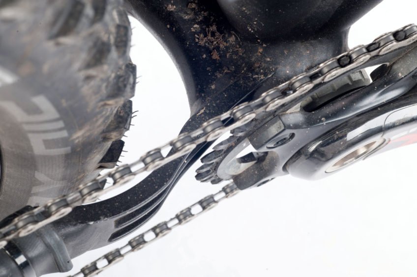

Witam , w ramie do dirtu którą chce zakupić ns decade pisze że zębatka może mieć max. 32 zęby natomiast zębatka która wybrałem ma 33 , i tu jest pies pogrzebany czy jeśli kupię zębatkę 33 to mogą wystąpić jakieś komplikacje ? Na czym mogą one polegać ? Helppp!
33 zapewne będzie miała większą średnicę i może piłować o tylny trójkąt ramy. Na zdjęciu widać prawidłową odległość zębów od ramy, większa zębatka może już piłować po ramie. Niby jeden ząbek dużą różnicą nie jest, najlepiej było by przymierzyć do ramy, a jak nie będzie pasować to zawsze możesz zwrócić o ile kupujesz w sklepie internetowym.
Zmierz sobie co się zmieści, promień zębatki rośnie o ~0,2mm wraz ze wzrostem ilości zębów o 1szt.
Producent wpisując informację o max 32t mógł nie brać pod uwagę takiego oryginalnego typu jak 33t...
