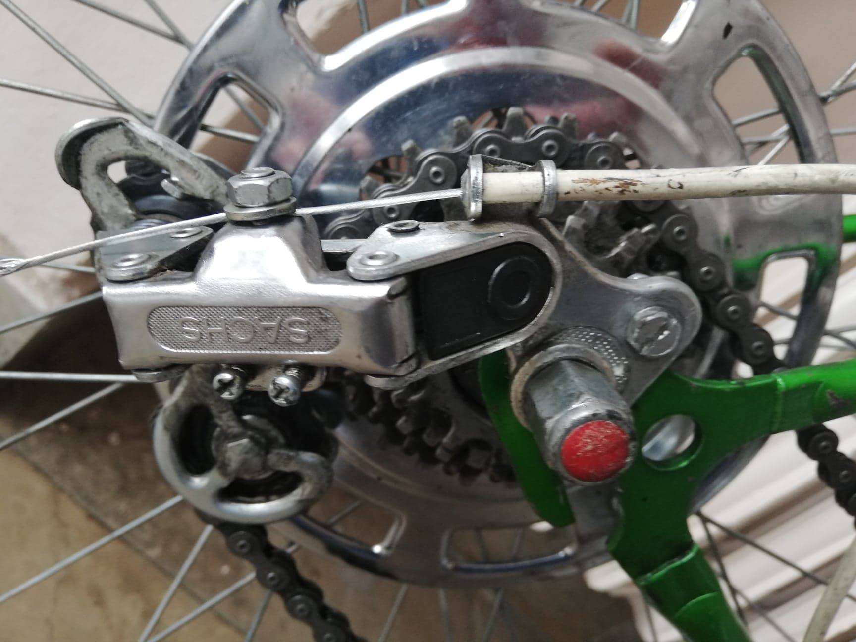

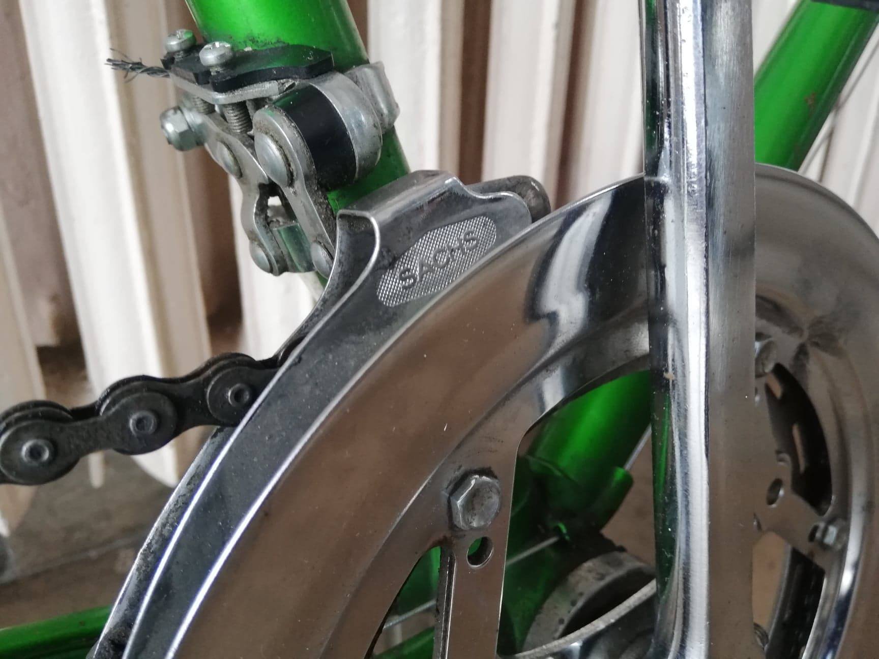

Adi1210 Napisano 26 Kwietnia 2019 Napisano 26 Kwietnia 2019 Witam.Mam taki dosć stary już rower ,taka niby kolarzówka na kołach 27 cali.Jaki łańcuch byście doradzali?Na korbie dwie tarcze,duża 52 zęby,mniejsza 40,tył wolnobieg z 5 zębatkami.Wszystko (korba,obie przerzutki,wolnobieg) firmy SACHS. Wygląda to dosć solidnie po małej renowacji.
Garlock Napisano 26 Kwietnia 2019 Napisano 26 Kwietnia 2019 Connex serii 8??, KMC serii X8.?? ( dwie ostatnie liczby określają wykończenie, zabezpieczenie przed korozją itp.) Tu jest dyskusja n/t łańcuchów:
seraph Napisano 26 Kwietnia 2019 Napisano 26 Kwietnia 2019 Masz źle zamontowaną przerzutkę i jeszcze gorzej przeciągnięty łańcuch To nie ma prawa działać i zdecydowanie nie wygląda solidnie... Co do łańcucha o co dolega obecnemu oprócz brudu i wyglądu skoro chcesz zmieniać? Dawne łańcuchy były bardzo wytrzymałe.
Adi1210 Napisano 26 Kwietnia 2019 Autor Napisano 26 Kwietnia 2019 Godzinę temu, seraph napisał: Masz źle zamontowaną przerzutkę i jeszcze gorzej przeciągnięty łańcuch To nie ma prawa działać i zdecydowanie nie wygląda solidnie... Co do łańcucha o co dolega obecnemu oprócz brudu i wyglądu skoro chcesz zmieniać? Dawne łańcuchy były bardzo wytrzymałe. Do przerzutki będę dopiero zaglądał.Wiem,że to jest źle zmontowane ale tak wziąłem ten rower od gościa i dopiero chcę to poskładać jak trzeba.Ten łańcuch też bym dał nowy bo ten ma mocne wżery i korozję.
seraph Napisano 26 Kwietnia 2019 Napisano 26 Kwietnia 2019 Aaa to zwracam honor Łańcuch jak już kolega napisał - każdy od 5cio do 8 rzędowego będzie pasował, bo szerokość mają taką samą. Im droższy tym lepsze zabezpieczenia antykorozyjne. KMC lub Connex są polecane.
