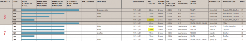

Garlock Napisano 25 Kwietnia 2019 Udostępnij Napisano 25 Kwietnia 2019 12 godzin temu, SoloTM napisał: Jeśli w rowerze dziecięcym jest 7 biegów z tyłu ( klasyczna przerzutka - wolnobieg ) to normalny łańcuch 6,7,8 rz będzie ok. Zgadza się, ale łańcuch 7 rzędowy może być odrobinę szerszy na zewnątrz od 8 biegowego(w przynajmniej w przypadku Connexa tak jest). To widać po długości pina, bo szerokość rolki jest we wszystkich taka sama: I spinka Connex Link może na niego nie wejść. Trzeba użyć Snap On (których nie lubię). Ja osobiście kupiłbym łańcuch serii 800 (ośmiobiegowy) i użył Connex Linka. Choć ten jest odrobinę droższy. Ew zastanowiłbym się nad KMC X8. Odnośnik do komentarza Udostępnij na innych stronach More sharing options...
SoloTM Napisano 25 Kwietnia 2019 Udostępnij Napisano 25 Kwietnia 2019 Dokładnie, to rower dziecięcy z wolnobiegiem, więc zapodać mu x8.93 albo shimano hg71 albo nawet tańszy jak dziecko bardzo rzadko jeździ. Wkładanie łańcucha o szerokości pina więcej niż 7.3 nie ma sensu. Odnośnik do komentarza Udostępnij na innych stronach More sharing options...
