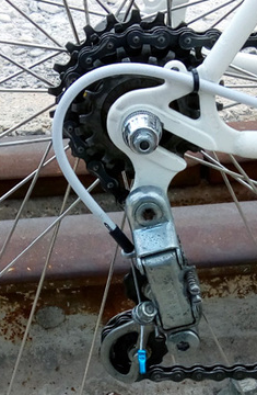

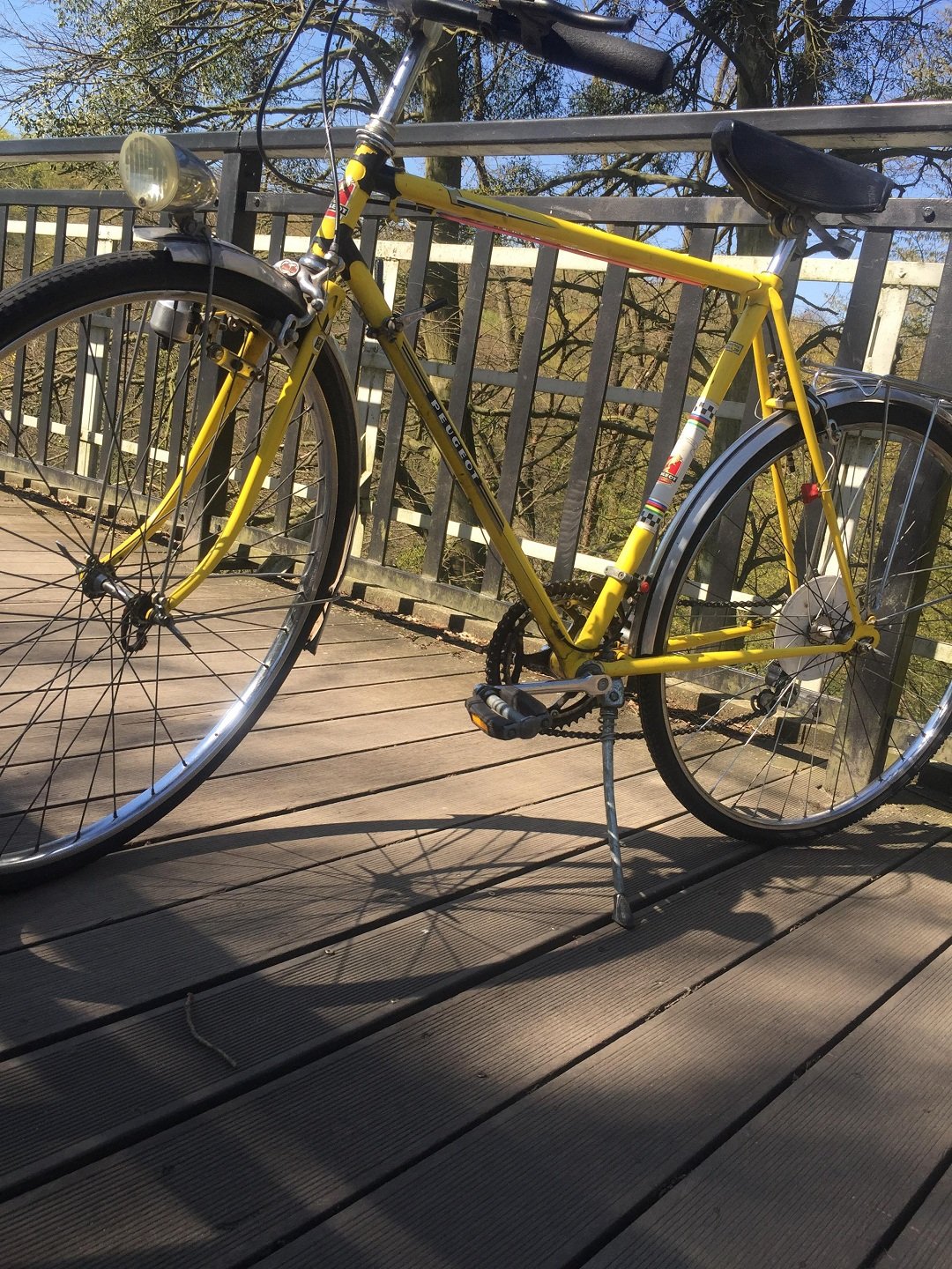

Witam, w niedawnym czasie nabyłem Peugeota (PA 10)??
Z tego powodu chciałbym poprosić o pomoc w identyfikacji modelu, i podanie miejsca (jeśli takie jest) gdzie mam szukać rocznika, a także jaką kierownicę i mostek wybrać, ponieważ ktoś go "skundlił" kierownicą od mtb do( max 150zł mam niski budżet. Na allegro znalazłem kierownicę Satori Cheetah i wymaga ona mostka o wymiarach obejmy o średnicy 31,8 mm a rura idąca do ramy w moim przypadku musi mieć 22,2mm średnicy. i zastanawiam się czy to dobry wybór, i czy nie wybrać kierownicy o średnicy 25,4mm (jest bardziej popularne, ale modele budżetowe w tej cenie produkuje tylko zoom i są bardzo cięzkie (zoom 780g a satori 275g)
Pozdrawiam! i z góry dzięki za każdą próbę pomocy
PS. wiem że rower ma dużo nie oryginalnych z tego roweru części (siodło, błotniki dynamo itp.) ale z czasem one zostaną zdjęte lub wymienione także nie zwracajcie na nie uwagi
Edytowane przez Posejdon551

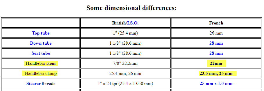

22 godziny temu, Posejdon551 napisał:
ja jednak zdecydowałem się na modolo race
Sprawdź dokładnie (suwmiarką!) średnicę tej rury. Jeśli faktycznie jest 22,2mm to jesteś szczęśliwcem i masz francuski rower ale już z calowymi komponentami.
Ale jeśli rura ma 22mm to jest to francuski system. A wtedy otwór pod kierownicę jest 25mm (lub 23,5mm) i nie wlożysz tam kierownicy 1" lub 26mm. Musisz szlifować otwór.
Mostka ze sztycą żeby pasował do kierownicy też tak łatwo nie wymienisz, bo nie wejdzie w widelec (trzeba by było zeszlifować na 22mm).
Więcej informacji o francuskich "ulepszeniach" rowerowych standardów znajdziesz tutaj:
https://www.sheldonbrown.com/velos.html
mierzyłem i było dokłanie 22,2 mierzyłem suwmiarką elektroniczną!

Zapomniałem czy może mi pan pomóc w identyfikacji czy to pa 10 czy pl 8?
wyglądają nieomal identycznie.  I jeszcze jedno :czy istnieje możliwość regeneracji przerzutki? bo w tej oryginalnej simplexa rozpadła się sprężyna i chwilowo jestem zmuszony założyć to co mam pod ręką

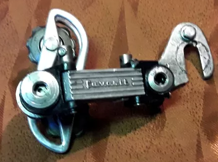

Z założeniem np. Favoritki nie będzie kłopotu?
żeby to dobrze wyglądało bo wszystko stary oryginał i tu nagle taka współczesna przerzutka :(
zapomniałem o jeszcze jednym
czy ten rower to low-end i nie jest aż tak słaby jak na starą szosówkę ;)
przepraszam za moją nieznajomość w temacie ale to moja pierwsza szosa i dopiero się uczę :)
Napisano (edytowane)
Favoritki były z hakiem:
więc jeśli masz takie haki
to założysz ją bez problemu, ale jeśli masz w haku otwór na śrubę
to już nie bardzo.
I jakość Favoritów to nie był jakiś hi-end, a do Peugeota to imho stylistycznie w ogóle nie pasuje. Do zgniłokapitalistyczngo produktu montować wyrób realnego socjalizmu.

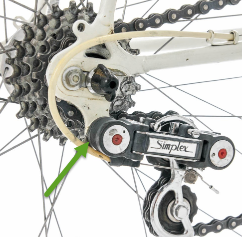

To ja już bym poszedł np w Shimano Golden Arrow
https://allegro.pl/oferta/shimano-105-golden-arrow-przerzutka-tyl-7965461011
Ale jeśli miałbym jeździć na tym rowerze, to założyłbym starą 105-tkę ośmiobiegową
https://allegro.pl/oferta/przerzutka-shimano-105-8-rz-retro-7877356726
i zaczął śledzić Allegro w poszukiwaniu klamkomanetek 105. Stare 8/2 udaje się czasem trafić za nieduże pieniądze (ludzie przechodzą na 9 lub 10 biegów i pozbywają się niepotrzebnych klamotów) Komfort zmieniania przełożeń na kierownicy jest nieporównywalnie lepszy niż macanie dźwigni gdzieś na dole ramy.

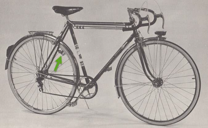

Tak popatrzyłem sobie na fotki  tych 2 modeli . Rożnice które znalazłem to:
1. PA10 to był już sportowy, wobec tego nie miał błotników, bagażnika, stopki, oświetlenia (więc nie miał wspornika do dynama):
a u ciebie to wszystko jest, ale skoro było dokładane to nie powinno być śladu po oryginalnym (spawanym) wsporniku dynama.
2. PA10 miał obręcze kół aluminiowe
Peugeot%201977%20Germany%20Brochure%20Pa
a PL8 chromowane (w twoim strasznie się błyszczą, więc pewnie chrom-ale sprawdź magnesem):

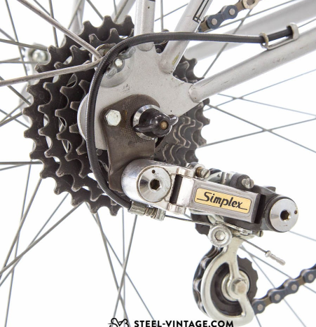

3. PA 10 miał mocowanie przerzutki na śrubę
a PL8 na hak (jak Favorit):
(nie wiem jak jest u ciebie)

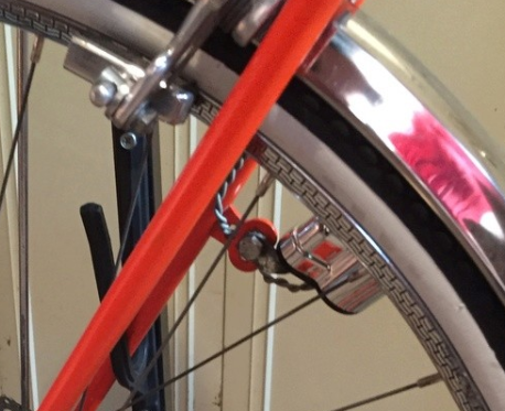

PL8 miał mocowanie dynama na tylnym trójkącie:
a u ciebie jest na widelcu. Więc może jednak dokładka. Może jeszcze inny model? Albo po prostu inny rocznik?

Przerzutki w tym rowerze były w pełnym oryginale
Przerzutka tył - Simplex Prestige 637
Przerzutka przód, manetki itp. (Simplex ale nie wiem jaki model jak będę w domu (na razie mnie nie ma do poniedziałku to puszczę zdjęcia, aktualnie mam tylko do tylnej)
suport - prawdopodobnie simplex, ale nie mam pewności
Siodło - Romet (bez narzędziówki) możliwe że sztyca oryginał
Błotniki, Bagażnik - prawdopodobnie od tego roweru, są ładnie spasowane, i na błotnikach są charakterystyczne dwa czarne pasy idące po długości błotników, bagażnik taki sam jak na foto w internecie
Dynamo - Pisze na nich DDR i pochodzą z lat 80 (nie pamietam dokładnie roku) ale raczej nie oryginał
nad kierownicą i jej osprzętem nie będę się rozpisywał ktoś go poprostu przerobił ale przywróciłem go do baranka :)
Obręcze i opony - obręcze możliwe że romet, opony Dębica (28 x 1 i 3/8)
Jeśli o czymś zapomniałem to daj znać :D
link do zdjęć poniżej
https://drive.google.com/drive/folders/1oS46qC28A9xjWMvMhO78D5c1ruDZtULV
Pozdrawiam!!!
Przerzutka mocowana na hak więc raczej niższy model. Produkowana w pod koniec lat 60-tych i początek 70-tych - pewnie z tego okresu jest ten rower. Niestety jest to model w którym Simplex we współpracy z Dupointem zdecydował się na zastosowanie części plastikowych. I te plastiki pękają. Więc nie próbowałbym szukać oryginału za 50 funtów (choć kto bogatemu zabroni):
https://www.ebay.com/itm/CLASSIC-SIMPLEX-PRESTIGE-637-REAR-DERAILLEUR-1968-GOOD-RENOVATED-CONDITION/153436166592
Tu więcej danych o tej przerzutce:
http://www.disraeligears.co.uk/Site/Simplex_Prestige_derailleur_637_-_instructions_1st_style.html
http://velobase.com/ViewComponent.aspx?ID=5c3bf638-247b-4340-ad7e-3687214c130c&Enum=108
Jeśli błotniki też są oryginalne, to zdecydowanie nie jest PA10 tylko jakiś turystyk.

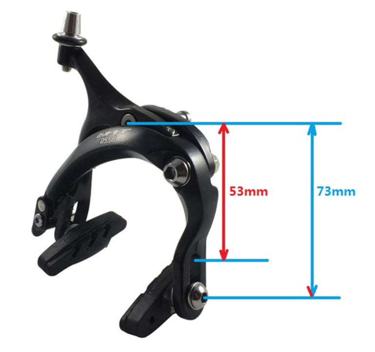

aktualnie myślę nad ulepszeniem hamulców bo te już sprawiają mi pewien niedosyt
co wybrać? Powiedzmy do 100zł
Po pierwsze sprawdź jakie masz obręcze. Jeśli stalowe chromowane, to cudów z hamulcami nigdy nie będzie. Powinieneś kupić klocki dedykowane do takich obręczy. Ale zwłaszcza na mokro to będą tylko spowalniacze.
Możesz spróbować założyć hamulce typu dual-pivot. Są mocniejsze. Ale najpierw sprawdź jaka jest odległość od śruby mocującej hamulec do osi klocka
Jeśli masz ok 50mm to poszukaj np. jakichś starych 105
Ale jeśli ta odległość jest 60mm lub większa, to niestety musisz szukać "long reach". A tu wybór jest mały.:
Albo tanie Alhongi (w sklepach widziałem po 40 zł/szt.)
https://allegro.pl/oferta/nowe-alhonga-hj-n405aq-57-5-76-5mm-416g-dual-pivot-7359806486
Albo dobre ale trudno dostępne TEKTRO R559
https://www.amazon.com/Tektro-R559-Calipers-Silver-55-73mm/dp/B006Z0OVWC
ale tu będzie drooogo!  W używkach może ci się uda znaleźć poniżej 200zł, ale podaż jest bardzo mała.

Tarcze są stalowe chromowane przód Schurmann tył Rigida
aktualnie mam hamulce Altenburger Synchros
Zmierzyłem wyszło ok. 59mm czyli będą long reach
Najprawdopodobniej tak. Ale przeszukuj internet. Fajne 60mm sie zdarzają. Klasyczne szosowe maja zwykle 50-55 wiec blisko twoich.
Edytowane przez Garlock
