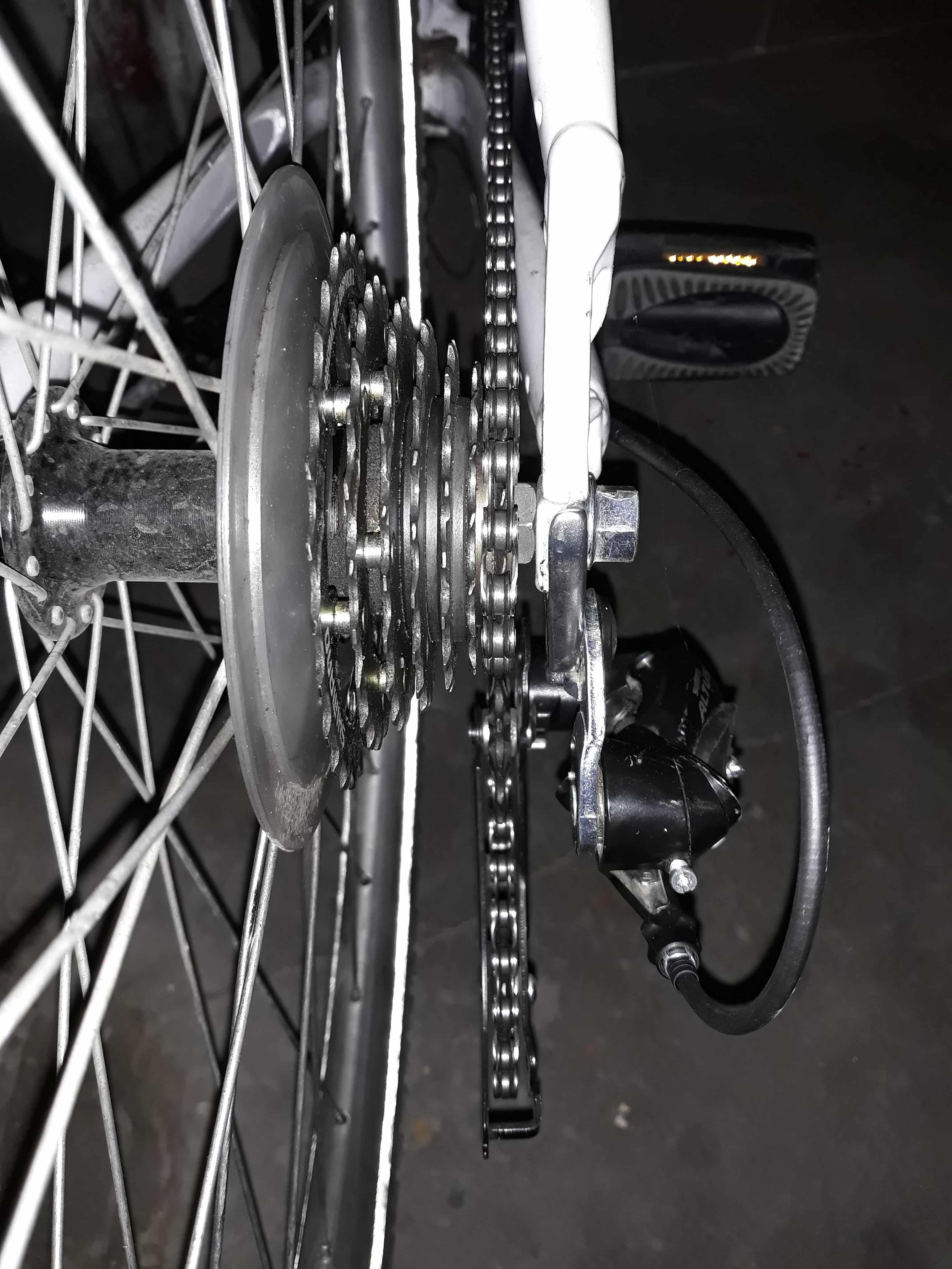

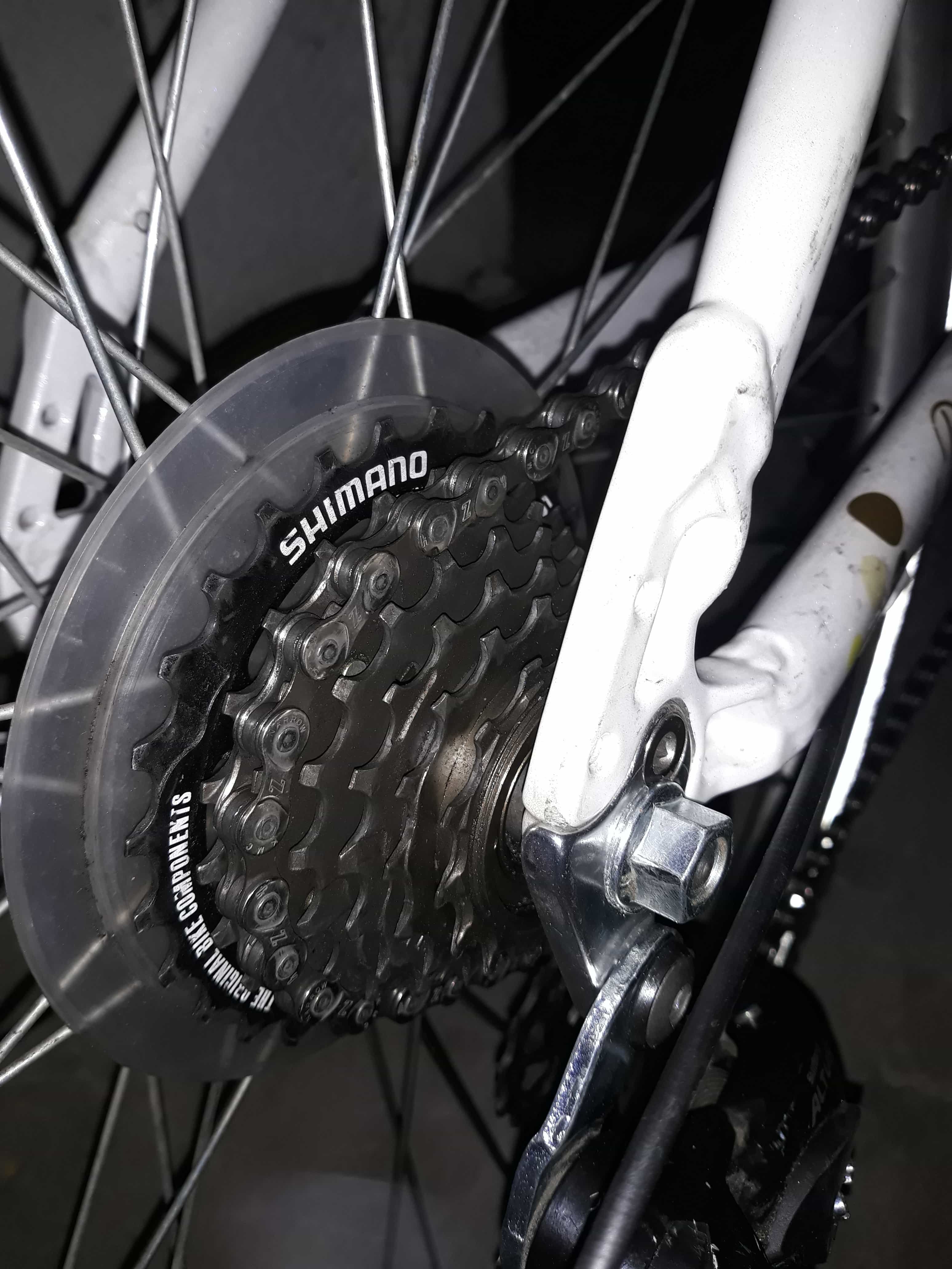

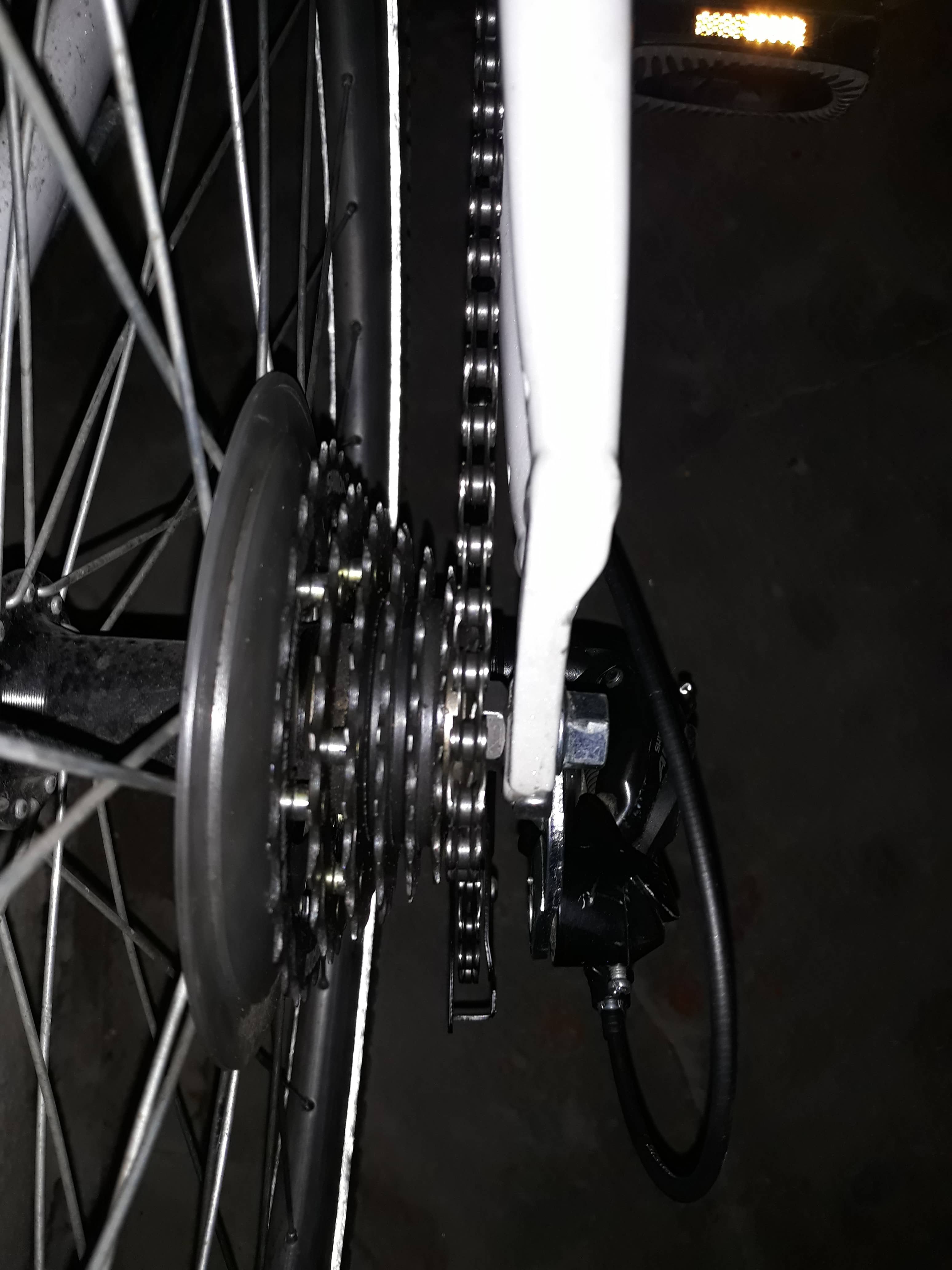

Cook1e Napisano 12 Kwietnia 2019 Napisano 12 Kwietnia 2019 Hej, Mam problem regulacją tylnej przerzutki jak w temacie. Rower to Romet Perlle 1.0 Wymieniłem pancerze i linki na nowe shimanowskie, w przerzutce wyczyściłem i naoliwiłem kółka, cały napęd dokładnie wyczyszczony, łańcuch posmarowany finish linem dry - czerwoym, mimo wszystko tylna przerzutka nie pracuje tak jak powinna. Mianowicie jeśli od 7 koronki w typ przypadku najcięższy bieg (wolnobieg) jadę w górę przez 6,5,4,3,2,1 wszystko ładnie wrzuca, natomiast w drugą stronę ma już problemy, a mianowicie mamy 1,3,4,5,7 pomija 2 i 6 koronkę. Gdzie może być problem? Krzywy hak, koszyk? Ciężko mi samemu ocenić, wrzucam zdjęcia jak to wygląda. Jeśli to jednak nie to, to jakie jeszcze możenie podsunąć pomysły?

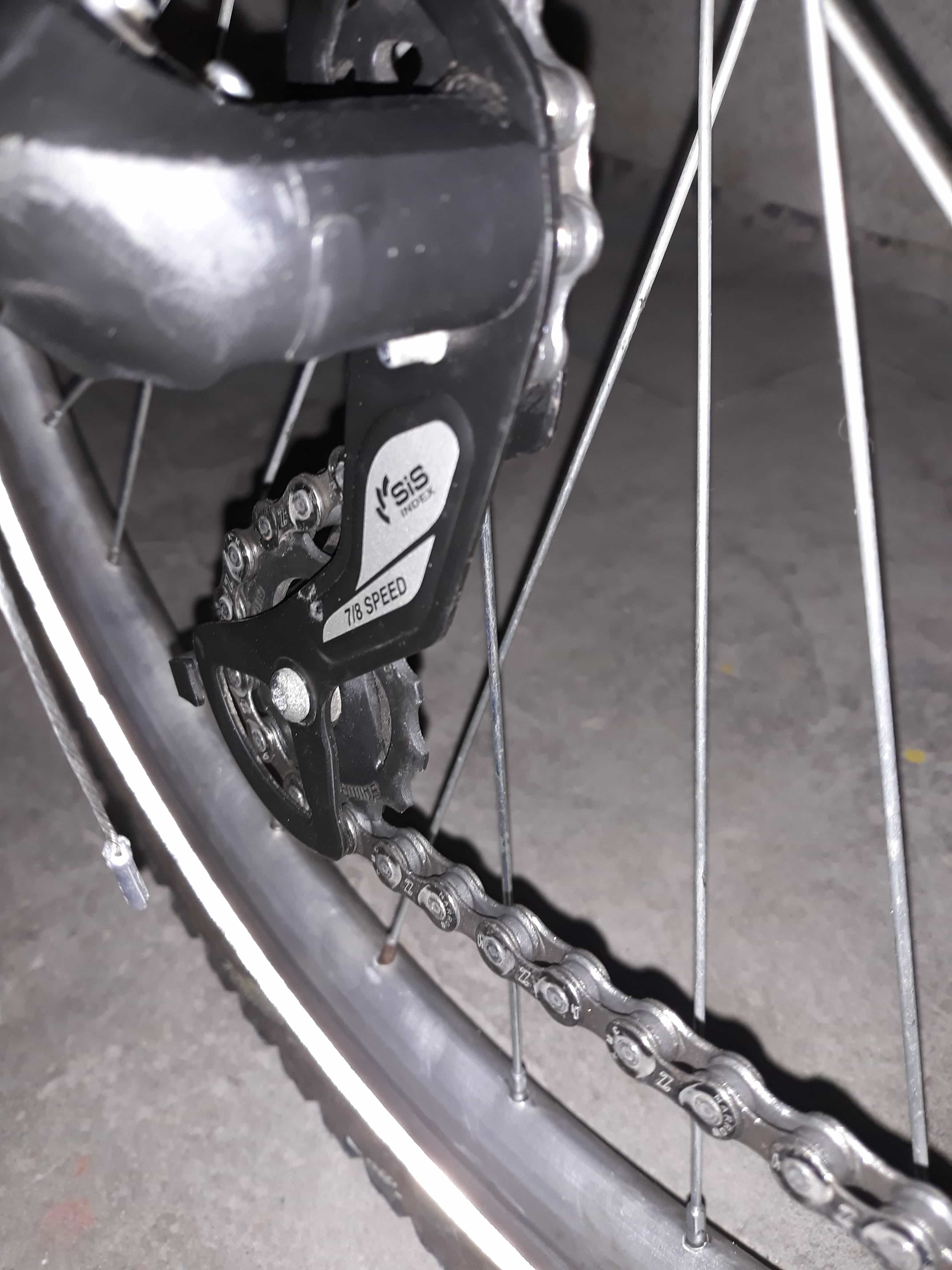

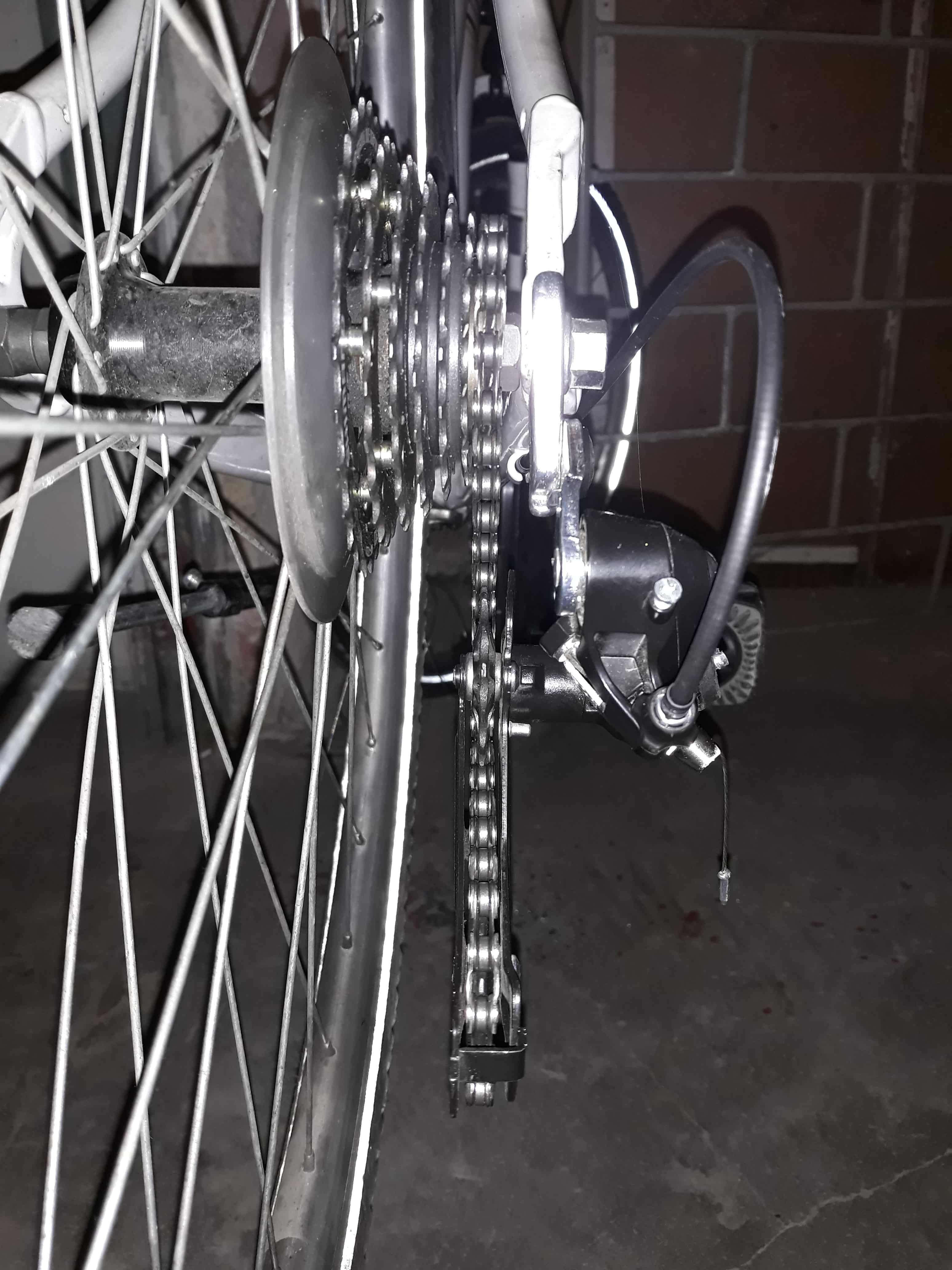

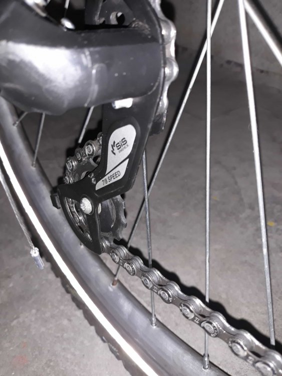

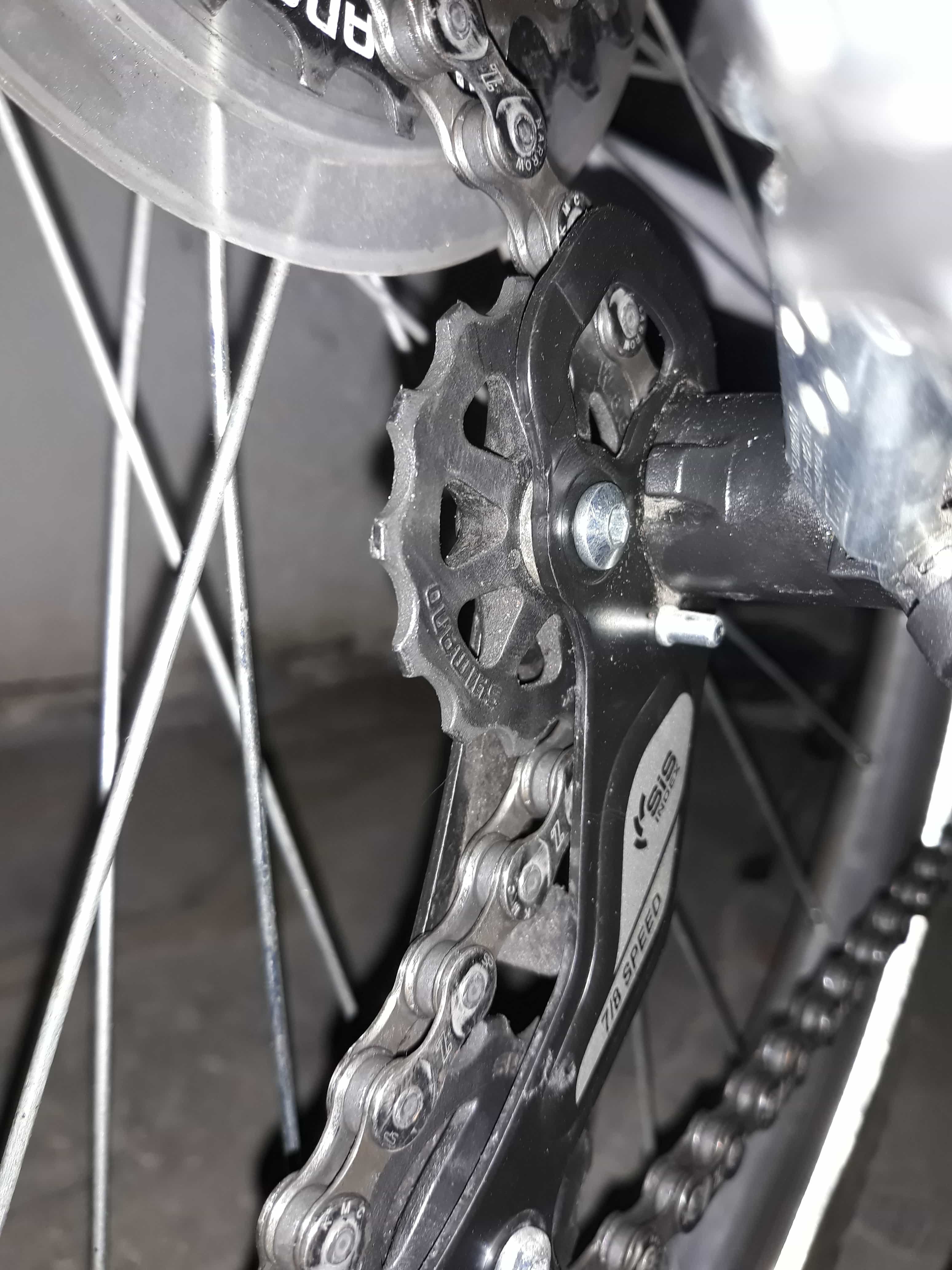

misterecko Napisano 15 Kwietnia 2019 Napisano 15 Kwietnia 2019 Możesz dodać zdjęcia wolnobiegu i przerzutki z boku? Tak żeby było widać jak przerzutka układa się do zębatek i stan zębów na kółkach i wolnobiegu, być może są już mocno zużyte i stąd problemy.

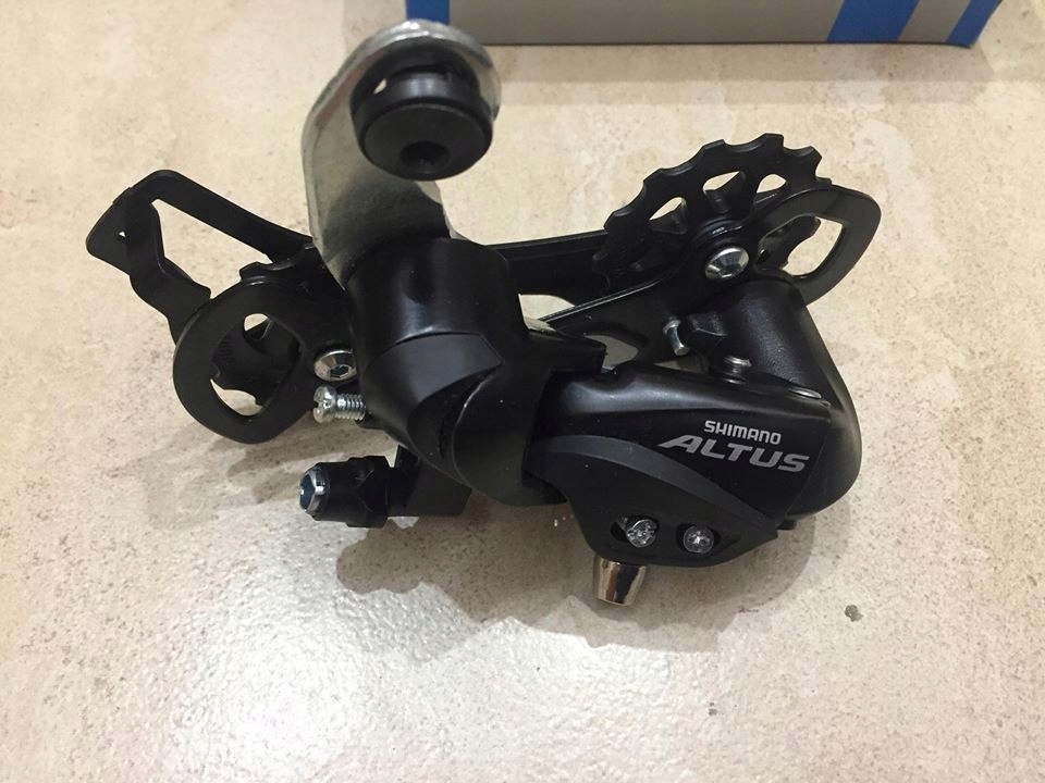

Cook1e Napisano 17 Kwietnia 2019 Autor Napisano 17 Kwietnia 2019 @misterecko Dzisiaj miałem chwilę czasu więc zrobiłem zdjęcia + wymieniłem przednią przerzutkę na nową, zmiana z domyślnego fd-tz31 na altusa fd-m310 niebo, a ziemia.

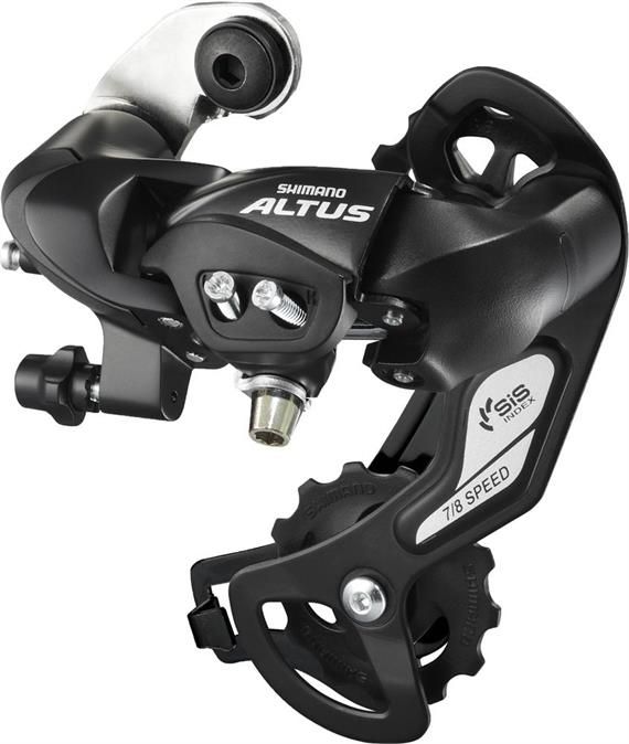

SoloTM Napisano 17 Kwietnia 2019 Napisano 17 Kwietnia 2019 Wykręć trochę srubę B, tę, która oddala/przybliża górne kółko przerzutki do kasety/wolnobiegu. po lewej nad śrubą baryłkową. Tu ją dobrze widać, przy śrubie dolnego kółeczka na tym zdjęciu :
Cook1e Napisano 17 Kwietnia 2019 Autor Napisano 17 Kwietnia 2019 @SoloTM Wykręciłem i pomogło Nie pomija już żadnego biegu, może nie wrzuca wszystkich błyskawicznie, ale najważniejsze, że wrzuca. @misterecko Już wcześniej wspomniałeś, o tej śrubce, więc trop był dobry Temat uważam za zamknięty. Dzięki wszystkim za pomoc.
