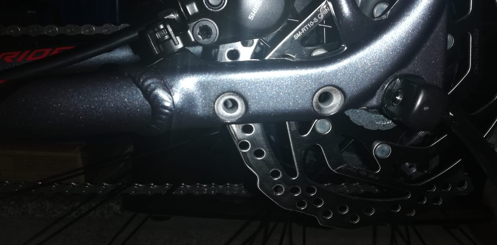

cubello Napisano 5 Kwietnia 2019 Napisano 5 Kwietnia 2019 Witam, Potrzebuję stopki do roweru Merida Crossway 100 , mocowanej na dwie śruby w otworach montażowych w ramie, przy haku tylnego koła (załączam fotkę) Czy możecie polecić jakiś model? Szukać oryginalnej Meridy, czy inne firmy też produkują takie stopki?
Ilia Napisano 5 Kwietnia 2019 Napisano 5 Kwietnia 2019 To jest specjalny standard mocowania stopki do ramy stosowany zazwyczaj w rowerach przeznaczonych do jazdy z sakwami, ale nie tylko. Ja mam jeden rower z tym standardem na ramie Accent Nordkapp. Nie pamiętam czy czasem nie występowały dwa warianty rozstawu śrub. Coś mi się obiło o tym o uszy jak kupowałem swoją. Nie musi to być stopka Meridy. Ja kiedyś swoją kupiłem używaną i nawet nie pamiętam jaki to producent. Pamiętam, że jak chciałem ją kupić to była koszmarnie droga w porównaniu do zwykłej i dlatego zakręciłem się za używaną. Mam fajną, kutą z aluminium, można zmieniać łatwo długość guzikiem. Mogę odsprzedać bo już dawno jej nie używałem.
eloo Napisano 5 Kwietnia 2019 Napisano 5 Kwietnia 2019 rozstaw to 40mm idealnie pasuje https://amppolska.pl/podporka-tylna-atranvelo-stylo-hv-e-bike-24-28-regulowana-40mm-wewnetrzna-alumi albo lżejsza i ładniejsza wersja https://amppolska.pl/podporka-tylna-atranvelo-dux-hv-e-bike-24-29-regulowana-40mm-wewnetrzna-alumini oryginalnej meridy nie kupuj bo jest słaba i hałasuje na wybojach
