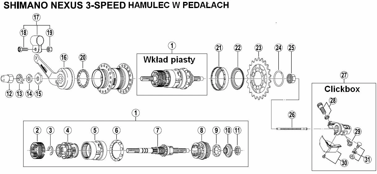

marioking Napisano 27 Marca 2019 Napisano 27 Marca 2019 Sezon się zaczyna i trzeba stawić czoła problemowi.... Na koniec sezonu pojawiło się tarcie/hamowanie na piaście z tyłu, nagrzewanie a nawet jakby lekkie wyciskanie "smaru" od strony "łapki" hamulca... w ostatnim przejeździe pomagało przechamowanie, "przekopanie pedałem" tak na chwile... Rokuje to na jakieś środki naprawcze konkretnego elementu/części... czy raczej wymiana całej piasty??
seraph Napisano 27 Marca 2019 Napisano 27 Marca 2019 Hamulec "torpedo"? Serwisowałeś te piastę kiedyś? Wygląda na zwyczajnie zasyfioną...

SoloTM Napisano 27 Marca 2019 Napisano 27 Marca 2019 Może sprężyna na nr 2 ( bęben hamulca pękła ) - trzeba rozebrać i sprawdzić. jeśli to on to tu jest tanio : http://e-bmx.pl/opis/6934228/beben-hamulca-piasty-shimano-nexus-3.html

seraph Napisano 27 Marca 2019 Napisano 27 Marca 2019 Godzinę temu, marioking napisał: smaru na łączenia Łączenia czego? Na piastę? Pewnie zasyfiło hamulec i tyle. Rozbierz, wyczyść i złóż, bo powierzchnia cierna ma być czysta. Nie smaruj jej czasem niczym
marioking Napisano 9 Lipca 2019 Autor Napisano 9 Lipca 2019 Trochę mi to zajeło ale się w końcu sie zebrałem, bo konto venturillo wyzerowałem Na etapie rozbiórki hamulca noznego posypały się te kulku "20" według schematu, możliwe że to tylko to... polatam po sklepach może będzie od reki, w tym intertowy ok 10zeta, Pytanie mam bardziej o smar do tego??? Bo w "16" jest nawet dziurka z zaznaczeniem "grease" i to wszystko konkretnie pływało w smarze i po czyszczeniu i łożeniu nowego "wianka" czym to uzupełnic??? Bo w tymże sklepie smar jakiś shimano to 70-80zł, jest jakaś ekonomiczniejsza opcja???
seraph Napisano 9 Lipca 2019 Napisano 9 Lipca 2019 Ten Shimano to jest do hamulców rolkowych. Tutaj to wystarczy zwykły łożyskowy. Oczywiście na łożyska obficie, na zapadki sprzęgła symbolicznie, a na hamulec wcale.
