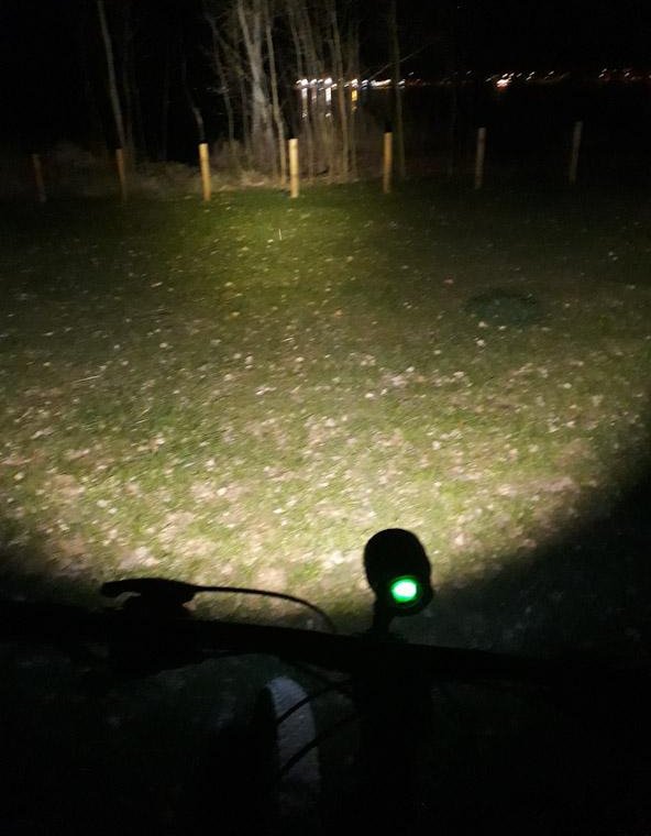

Reks Napisano 25 Marca 2019 Napisano 25 Marca 2019 Diodek testował Neutral White 4000K U mnie wygląda to tak..
