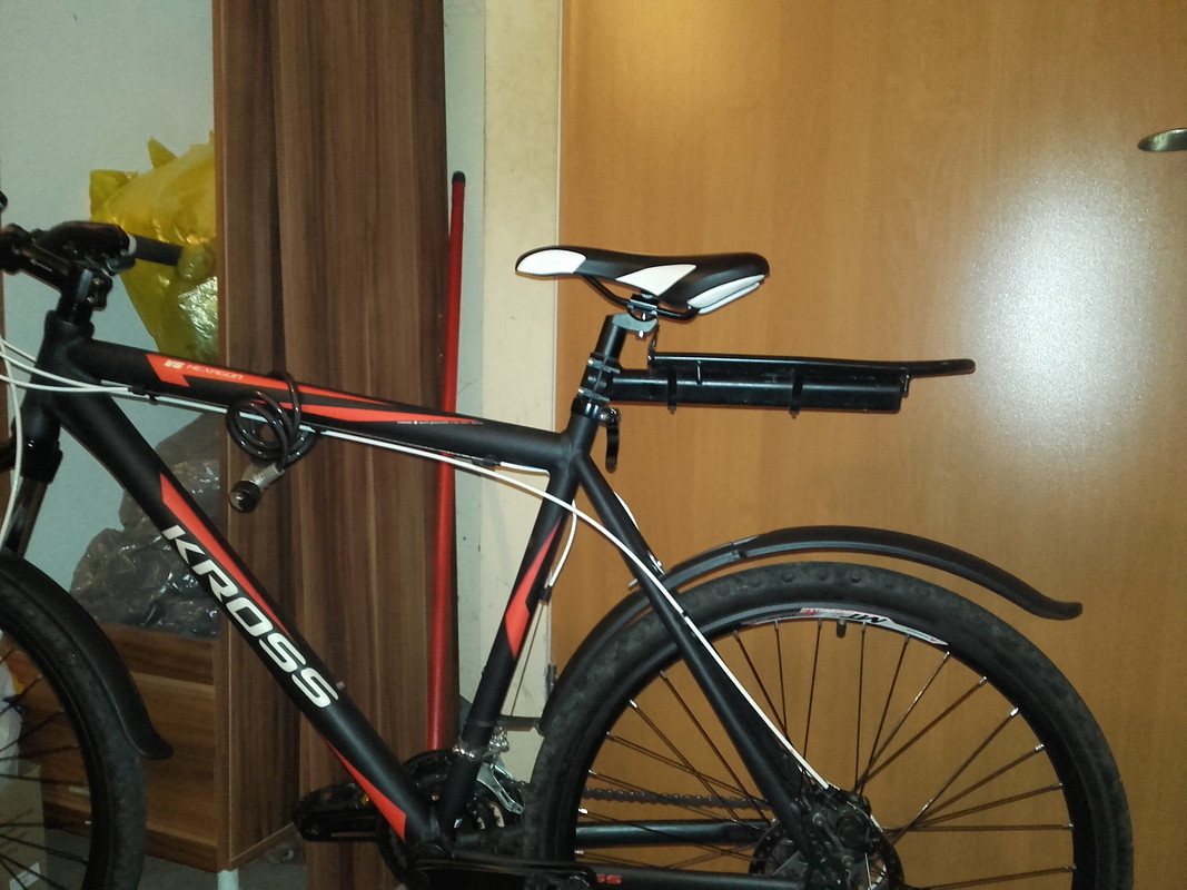

desolace12 Napisano 8 Marca 2019 Napisano 8 Marca 2019 Znalazłem w piwnicy bagażnik do roweru (a chciałem jakiś kupić) no i postanowiłem go zamontować do roweru Kross Hexagon V8. Nie wiem czy to tak ma być, ale wydaje mi się że raczej coś nie gra Zdjęcie. Niżej nie ma jak go zamontować a siodełko jak podniosę to jest dla mnie za wysoko. Chciałbym na ten bagażnik rzucić sobie zwykły plecak żeby wozić coś do jedzenia, picie, bluzę, coś przeciwdeszczowego, pompkę, zapasowe dętki itp. to taki wypełniony plecak za cholerę mi się tam nie zmieści. Druga sprawa, że nigdy bagażnika nie używałem (w dodatku ten się różni od tradycyjnych) i też nie wiem czym miałbym taki wypełniony plecak na takim wąskim bagażniku zabezpieczyć bo jakoś tego nie widzę jak zwykłe gumy/ekspandery na haczyku dają radę aby się nie zsuwał itd. I też kwestia tylnego światła, normalnie mam je pod siodełkiem a w przypadku plecaka z bagażnikiem to gdzie miałbym takie czerwone światło zamontować? Mam nadzieję, że coś w tej sprawie mi poradzicie, z góry dzięki
seraph Napisano 8 Marca 2019 Napisano 8 Marca 2019 Twoje wszystkie problemy wynikają z tego, że masz zwyczajnie za duży rower do Twojego wzrostu. Wygodnie Ci się na nim jeździ? Jedyna sensowna opcja to zwyczajny bagażnik montowany do ramy nad kołem. Są specjalne torby do montażu na bagażnik lub sakwy i to jest dużo lepsza opcja niż mocowanie plecaka gumami lub siatkami.
pawelj5 Napisano 8 Marca 2019 Napisano 8 Marca 2019 Seraph może mieć rację, i rower jest za duży dla Ciebie. Zerknij jednak od spodu na bagażnik i sprawdź czy wsporniki łączące platformę z rurą mają od spodu śrubki na klucz imbusowy. Jeżeli tak, to poluzuj je, będziesz mógł wtedy przesunąć platformę bagażnika wzdłuż rury i odsunąć ją w tył roweru. Taki zabieg pozwoliłby Ci obniżyć siodełko o 2-3cm.
desolace12 Napisano 8 Marca 2019 Autor Napisano 8 Marca 2019 No raczej wygodnie, mam 178cm wzrostu, też znajomy niższy ode mnie takim jeździł. Jak mam poznać czy jest faktycznie za duży? Jak stanę w rozkroku na ramie to nie dotykam a kierownica też dość blisko. Gdybym miał kiedyś kupować rower to chyba taki szosowy żeby być bardziej pochylonym. Siodełko na tej wysokości co teraz jest akurat tylko właśnie bagażnik jest za blisko i nie wejdzie plecak. Patrzyłem od spodu bagażnika bo rzeczywiście on powinien być przesuwany i są 2 śrubki, ale tylko gwinty wystają, nie widzę nigdzie łba śruby żeby ją odkręcić zdjęcie. Chyba że to to, ale i tak imbusa wsadziłem to nic się nie kręci.
seraph Napisano 8 Marca 2019 Napisano 8 Marca 2019 Jeśli ta rama ma 21' to jest dla Ciebie ewidentnie za duża, a jeśli 19' to albo masz wyjątkowo krótkie nogi, albo jeździsz z siodełkiem na ziemi. To, że kolega na takiej jeździ to nie jest żaden dowód - widuję masę ludzi na niedopasowanych rowerach i lwia część pewnie powie, że im wygodnie. Z drugiej strony to Hexagony są krótkie, więc kierownica może i jest w odpowiedniej odległości. To są śruby baryłkowe tzw. "robaczki" - sam gwint, a gniazdo jest jakby wewnątrz i wygląda na obrobione. Możesz spróbować naciąć na płaski śrubokręt, bo one rzeczywiście blokują regulację długości bagażnika.

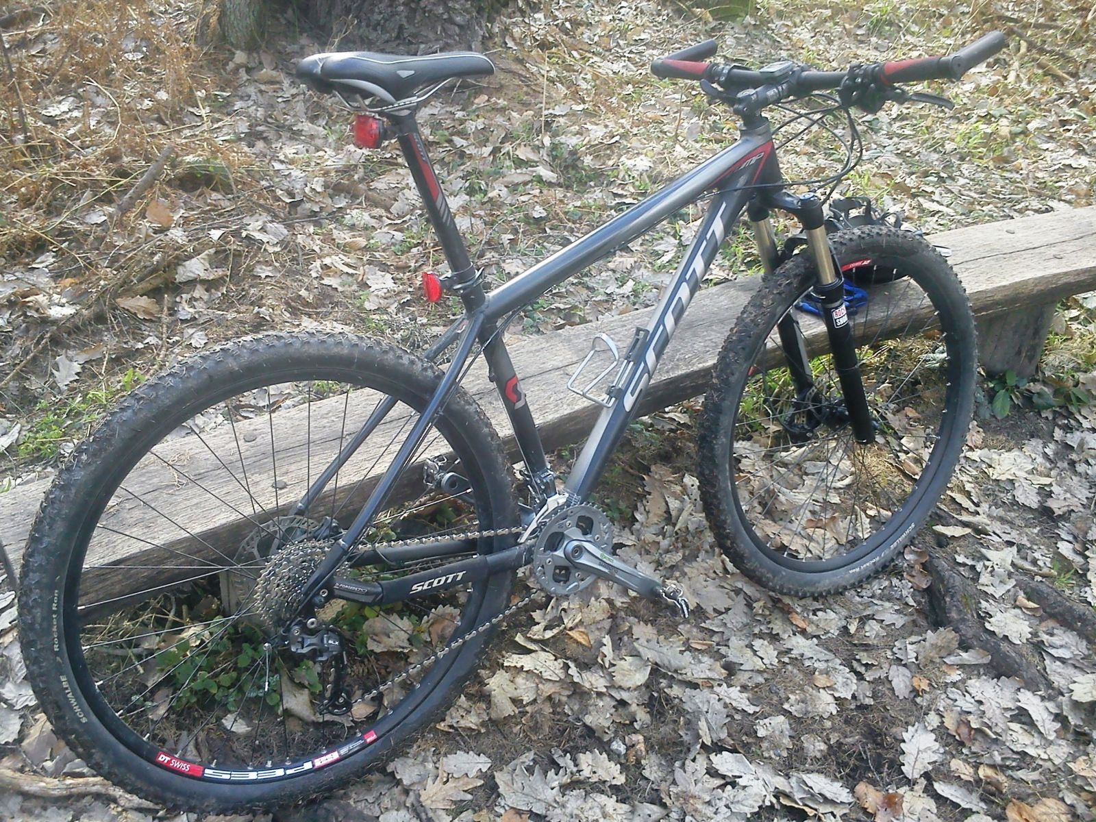

seraph Napisano 8 Marca 2019 Napisano 8 Marca 2019 Ja używam takiej siatki wożąc plecak siedzeniu motocykla i jeszcze nigdy mi się nawet nie przesunął, wiec mogę polecić. Jak haki złapią to pasuje. 9 minut temu, desolace12 napisał: Z kolei jak siodełko dam wyżej to nie sięgnę nogą ziemi, a przy moim niskim siodełku mam akurat wyprostowaną nogę w dolnym położeniu pedała tak jak zalecają. 19' to zalecany rozmiar dla Ciebie, ale sięganie nogą ziemi z siodła i prawidłowe ustawienie to się akurat wyklucza. Noga powinna być wyprostowana jak się postawi na pedale pietę, więc masz stopę dłuższą niż od pedała do ziemi? To jest mój rower z ramą 19' (koło większe niż u Ciebie) i przy moich 184 cm wzrostu mam ustawione siodło właśnie tak. Ziemi z siodła nie dosięgam nawet palcami, a w dolnym położeniu pedała mam lekko ugiętą nogę pedałując normalnie. Właśnie dlatego trochę się zdziwiłem Twoim ustawieniem, ale nie zamierzam nikogo na siłę prostować na swoją modłę. Najwyżej zasiać ziarno zwątpienia
desolace12 Napisano 8 Marca 2019 Autor Napisano 8 Marca 2019 Tzn. jak siedzę równo w siodle to ziemi nie dotknę, mam na myśli jak się zatrzymam i ciut przechylę na udo żeby oprzeć palcami nogę o ziemię . Przy Twoim ustawieniu nie sięgnę ziemi jak się zatrzymam i wtedy tracę równowagę bo nie mam jak się oprzeć. Wsiadanie/zsiadanie też mi utrudnia tak wysokie siodło. Z tego co pamiętam to zawsze w różnych rowerach miałem nisko siodełka prawie na zero. W tym moim z piętą na pedale faktycznie nie mam całkiem prostej nogi, ale lekko ugiętą i jak się zatrzymam to jestem w stanie się oprzeć palcami o ziemię. Ale nie wiem czy to źle czy tylko kwestia preferencji W sumie jak tak patrzę to gdyby w Twoim rowerze dać siodełko na zero to będzie sporo poniżej kierownicy a w moim na równo albo nadal minimalnie wyżej. No i fajna siatka, mam tylko nadzieję że haki się zaczepią o taki bagażnik zdjęcie.

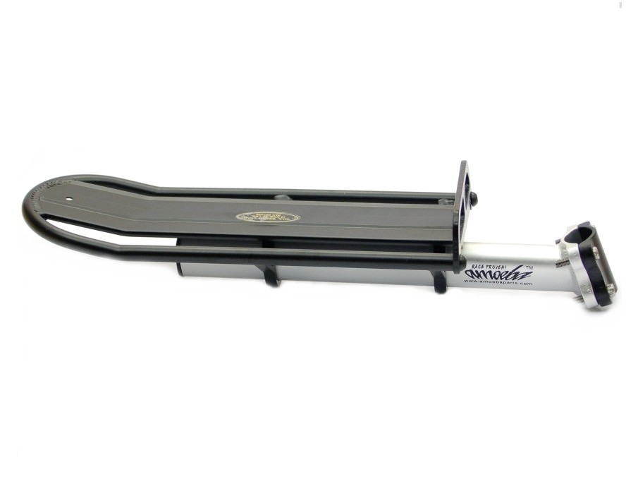

seraph Napisano 8 Marca 2019 Napisano 8 Marca 2019 Jak wsuniesz do oporu też będziesz miał poniżej - tak ze zdjęcia wynika. U mnie sztycy się nie da aż po siodło wsunąć nawet, bo rura podsiodłowa się zagina w połowie. Z tego co opisujesz to masz rzeczywiście za nisko siodło i to o parę cm przez co zdecydowanie mniej wydajnie Ci się pedałuje i męczysz się kręceniem bardziej niż powinieneś. Kolana też nie lubią przenoszenia siły z tak mocnego zgięcia w górnym położeniu, ale widocznie nie jeździsz ani daleko, ani jakoś ostro skoro do tej pory tego nie odczułeś. Problemu z siadaniem nie rozumiem zupełnie, bo przecież wystarczy się zsunąć z siodła i oprzeć o ziemię Ja i wiele osób daję nawet radę w międzyczasie odpiąć buta od pedału... Jak chcesz poczuć teorie w nogach to znajdź sobie jakiś stromy podjazd i zrób go w obecnym ustawieniu, a potem podnieś siodło tak jak opisuję ja i zobaczysz, że jest znaaaaaacznie łatwiej podjechać Im bardziej stroma ściana i lżejszy bieg zapięty tym mocniej odczujesz. Możliwe w sumie, że do tej pory podjazdy na stojąco robiłeś... Siatka bez problemu spasuje - haki są dość szerokie i uniwersalne.
