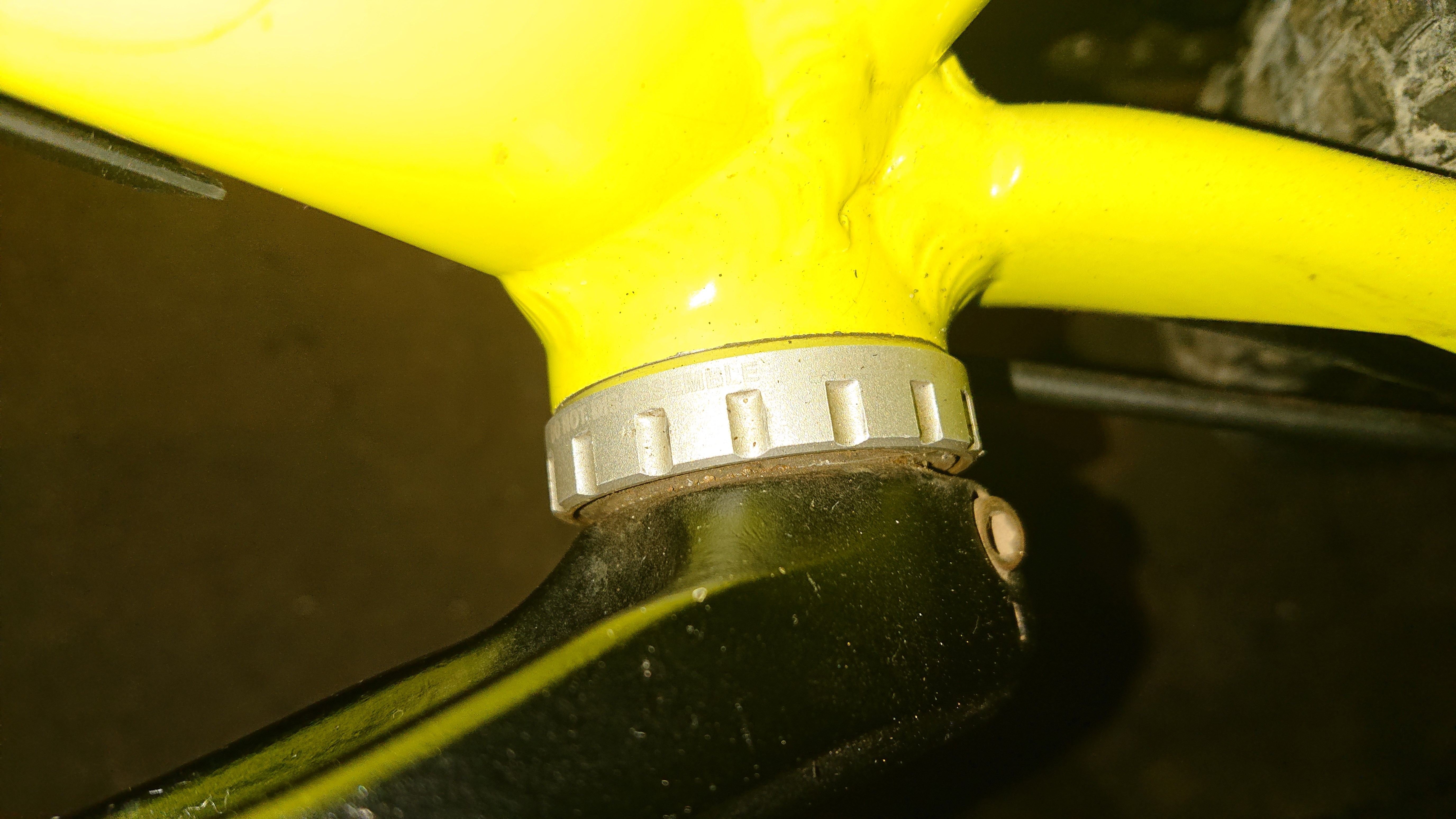

Chip Napisano 7 Marca 2019 Napisano 7 Marca 2019 Cześć mam takie łożyska w korbie suport i chciałem się dopytać czy trudne jest samodzielne ich serwisowanie ,i jakie są potrzebne narzędzia by je rozebrać, bo od nowości jak mam rower nikt nie zaglądał. coś zaczęło w nich popiskiwać, pewnie jakaś wilgoć się dostała ,korozja ,wystarczyłoby wyczyścić i nasmarować ,czy konieczna wymiana , dałbym sobie sam w domu? z tym może jakiś poradnik, czy udać się do serwisu. Pozdro
Gość Napisano 7 Marca 2019 Napisano 7 Marca 2019 Najtańszy wkład Shimano. Kosztuje ~50 zł. Przy takiej cenie nie chciałoby mi się męczyć z serwisem, zwłaszcza że plastikowe tulejki siedzą dość mocno i łatwo je uszkodzić. Poszukaj sobie jak zrobić serwis lub zamontować korbę HT2, będziesz miał odpowiedź na wszystkie pytania.
przemokolarz Napisano 7 Marca 2019 Napisano 7 Marca 2019 Przejeździłem 4 sezony na takim suporcie. Serwis dość banalny. U mnie jak zaczynały skrzypieć to rozkręcałem, zdejmowałem plastyki i pierścień z łożyska (wystarczy delikatnie podważyć śrubokrętem) wypłukiwałem stary smar i dawałem nowy. Masz czas i trochę zdolności manualnych to szybko się uporasz.
Dokumosa Napisano 7 Marca 2019 Napisano 7 Marca 2019 Zwykle lewe łożysko już po sezonie (jeśli rower targany w każdych warunkach) do śmieci. Można kupić nowy suport za 40-45zł ew dedykowane łożyska po 4-5zl/szt i szukać kogoś kto ma praskę dedykowaną do wymiany. Kupując nowy suport polecam zdjąć tulejki i plastiki uszczelniające i zapakować do łożysk smar o lepszych parametrach pod względem odporności na wodę. Ten zielony fabryczny jest IMHO wodnorozcieńczalny. Tulejki mają zatrzask na krawędzi wewnętrznej bieżni więc tutaj trzeba działać przy ich wyjmowania.
