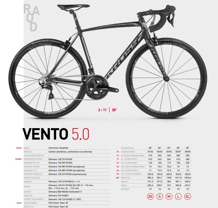

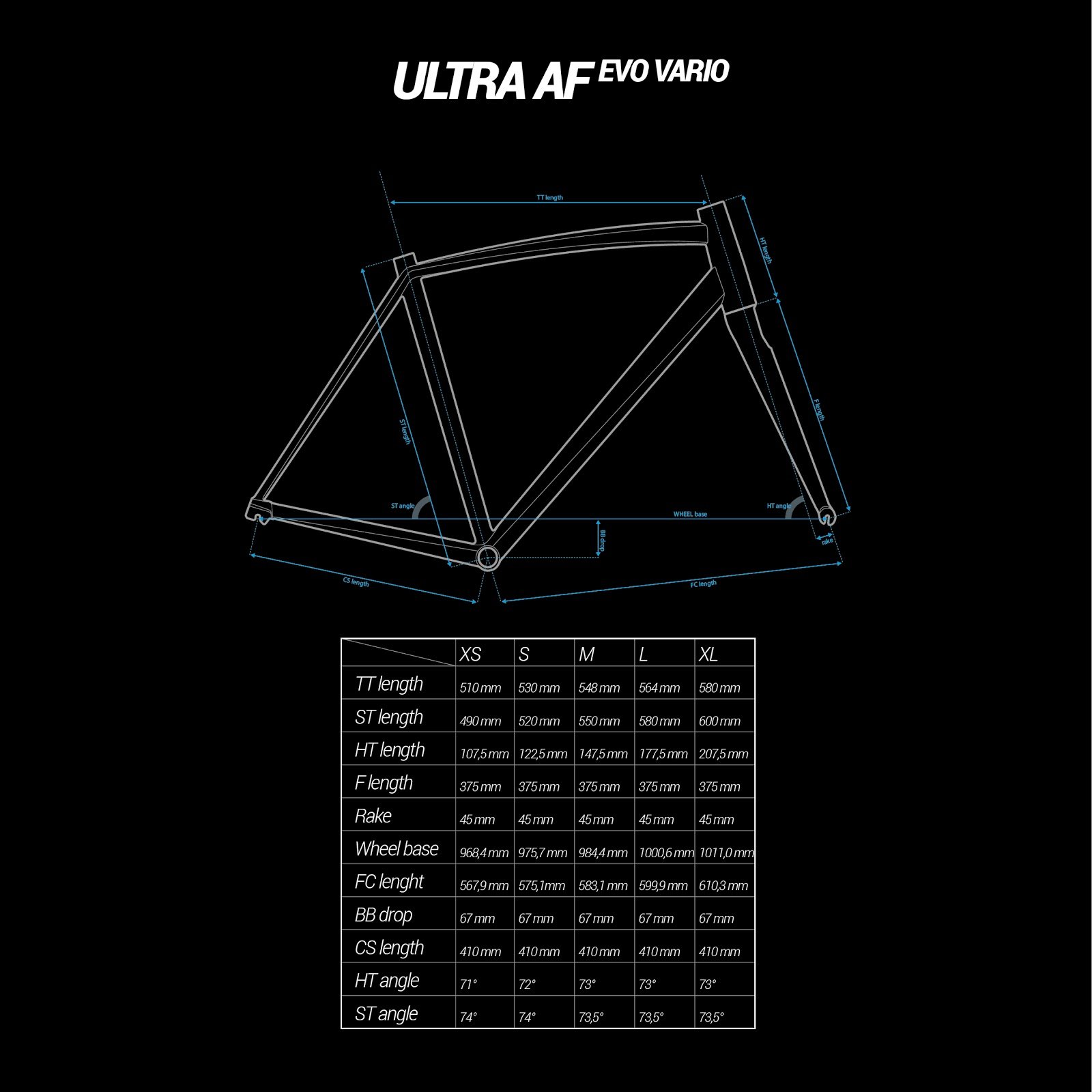

Witajcie, mam pytanie: jak bardzo w geometrii będą się różniły te dwa rowery, B'Twin Ultra 900 AF oraz Kross Vento 5.0.
Czy na Krossie przez jego dłuższą główkę będzie bardziej wyprostowana sylwetka?

Praktycznie zawsze porownywalem geometrie rowerow (jezeli chodzi i odpowiednia wielkosc dla mnie i ustawienie ciala) używajac dwoch parametrow: reach i stack.  Zagoogluj i zobaczysz o co chodzi.  Te parametry plus dlogosc i nachylenie mostka (chyba tak nazywa sie steam) dadza ci wyobrazenie jak bedziesz sie miescil w rowerze i jakie bedziesz mial pochylenie gornej czesci ciala.  Ulozenie siodelka wzgledem BB (gora-dol i przod-tyl) jest "wymuszone" ze wzgledu na fizjonimie ruchu (chociaz jest pare roznych teorii czy w pozycji korby 3-9 czubek kolana [tego bardziej z przodu] powinien byc dokladnie w pionie nad osia pedala czy troche w przod czy w tyl).  lokacja kierownicy (gora-dol i przod-tyl) jest sprawa personalna - styl jazdy i ewentualne problemy fizyczno-nerwowe: pozycja aero-racing, bardziej gravel/CX, turystyczna, lub babcia z koszykiem na targ :-).
Jezeli bedziesz porownywal reach/stack i beda one +/- kolo siobie to rower mozesz dopasowac do swojej fizjonomi za pomoca wygoru odpowiedniego mostka i jego zamontowania (pochyl w gore lub w dol).  Rwoniez maz mozliwosc zamontowania mostka wyzej lub nizej nad "headset" uzywajac "spacers" na kolumnie sterujacej.
Reszta parametrow jak rozstaw kol, nachylenie "seattube" i headtube", polozenie BB wzgledem ziemi, rake itd daja ci informacje jak rower bedzie sie zachowywal na szosie: jaki bedzie manewrowny przy roznych predkosciach, stabilny, itd.
Jezeli producent nie podaje reach i stack w geometri roweru - chyba nie zaufalbym tej firmie jako ze podaja najbardziej wartosciowych parametrow.
Mam nadzieje ze to cos pomoze.
Sorki za orto/grama; zgadza sie "jestem leniwcem i olewaczem"
W skrócie -kross będzie dużo bardziej komfortowy.Ta druga rama ma "wyścigową" geometrię.Z doświadczenia wiem,że tak ok drugiej ,trzeciej ramy będzie wiadomo co ci najbardziej pasuje :)
Dzięki za odpowiedzi :thumbsup:
