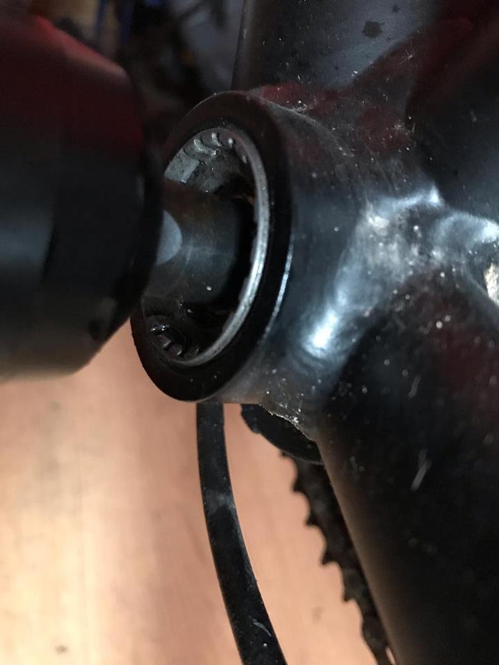

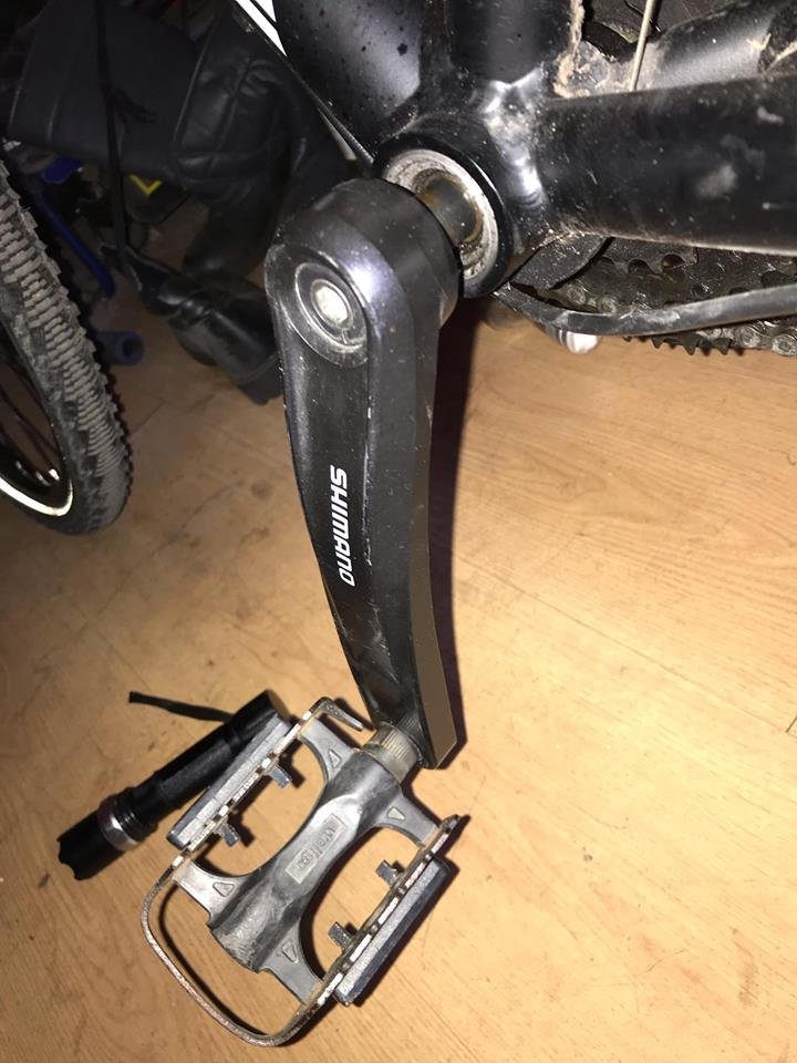

weider91 Napisano 19 Lutego 2019 Napisano 19 Lutego 2019 Witam forumowiczów, mam do wymiany suport w rowerze Crossowym Univega Terreno LTD i nie mam zielonego pojęcia jaki klucz i ściągacz do korby i suportu kupić, czy mógłby ktoś wizualnie określić który będzie pasował, aby nie było problemów? pozdrawiam
Gość Napisano 19 Lutego 2019 Napisano 19 Lutego 2019 Zwykły klucz wielowpustowy do suportu i ściągacz do korby na kwadrat.
MikeSkywalker Napisano 19 Lutego 2019 Napisano 19 Lutego 2019 Ściągacz do korby może być SuperB, nie kosztuje majątku a jest dobry. Klucz do suportu - cokolwiek. Jakiś BikeHand czy inny tani da radę.
SoloTM Napisano 19 Lutego 2019 Napisano 19 Lutego 2019 https://allegro.pl/oferta/klucz-do-suportu-na-kwadrat-shimano-sciagacz-korby-6711040505 + klucz płaski 24, 16,15 i imbus do śruby - nie pamietam - chyba 8 mm I to jest wersja tania bo tego typu klucze są też sporo droższe.
weider91 Napisano 19 Lutego 2019 Autor Napisano 19 Lutego 2019 Super, dziękuje bardzo za szybką odpowiedz.
