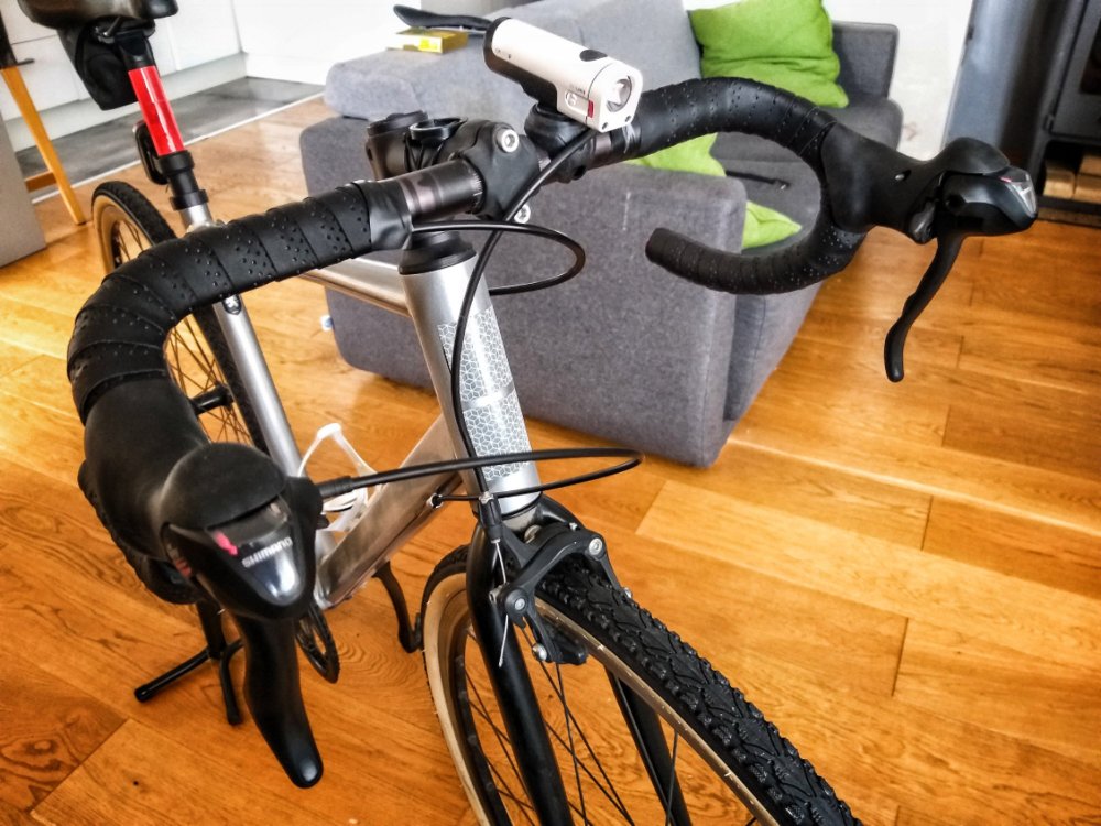

parmenides Napisano 15 Lutego 2019 Napisano 15 Lutego 2019 Od lat jeżdżę na szosie z klamkami dual control (obecnie w Emondzie na SH 105 5800), przejeździłem na Tribanie 100 ostatnie dwa lata z dzyndzlem a050 (był wygodny, nie narzekałem). Teraz postanowiłem zamienić go na klamki a070. I tak musiałem powymieniać linki, pancerze, łańcuch, wolnobieg, opony i owijkę. Chciałem przy tym, żeby rower wciąż pozostał tani, bo służy mi do dojazdów do pracy i zostawiam go na mieście. Klamki a070 były najtańszym upgradem. Reszta pozostaje tania. Jeździłem kiedyś z takim "dzyndzlem" na starej Sorze. Nie było źle. Były tylko kłopoty przy zmianie biegu w dolnym chwycie, ale tutak ten dzyndzel jest łatwiej dostępny - jak w starej Campie. Na Tribana 100, który nie służy mi do jakieś szybkiej jazdy też będzie na pewno OK. Zobaczę jak z wytrzymałością tych klamek. Właśnie siedzę nad mocowaniem linek i kończę po mału remont "złomka". Kokpit wygląda mniej więcej tak:

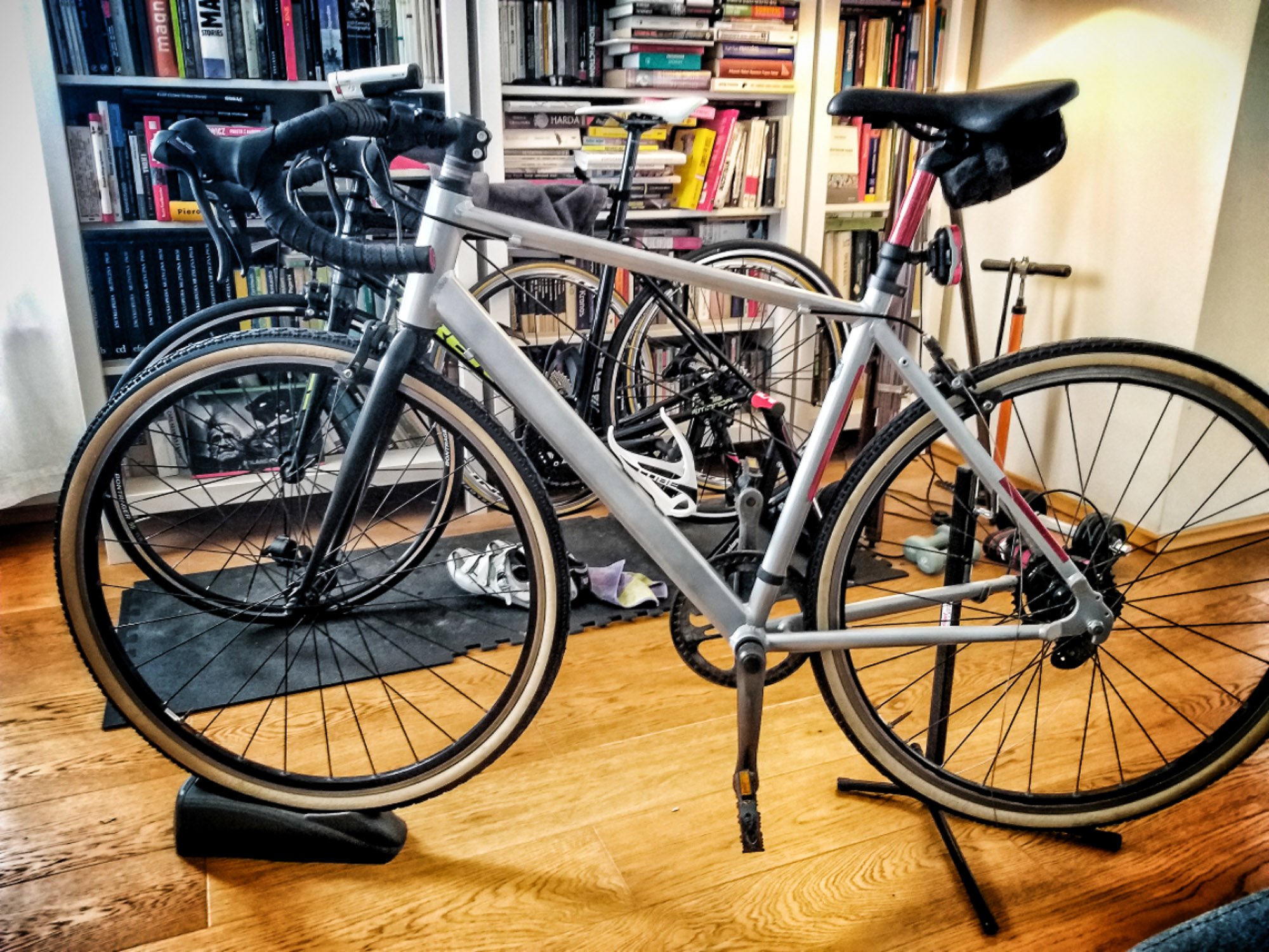

parmenides Napisano 18 Lutego 2019 Napisano 18 Lutego 2019 Tak się przez lata jeździło. Przejechałem się dzisiaj, żeby sprawdzić czy wszystko działa. Rower zlozony i gotowy do jazdy. Tzn prawie, bo wolnobieg jeszcze do wymiany. Nowy łańcuch już lata na środkowych biegach. Klamka zmienia perfekt. W dolnym chwycoe też dosiegam kciukiem. Pozdr
