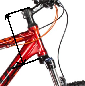

Musisz wykonać pomiar długości rury sterowej. Nowy Amor ma być pod koło 26", rurę sterową 1 1/8" i danej długości xxx. Mocowanie koła qr9mm(szybkozamykacz). Mocowanie tarczy.

Stery masz pół-zintegrowane 1 1/8", dobrze jest wybić miskę z ramy i zmierzyć suwmiarką. Możesz kupić podstawowe stery na łożyskach kulkowych za około 25 złotych, ale stery na łożyskach maszynowych za około 60 złotych w górę.
