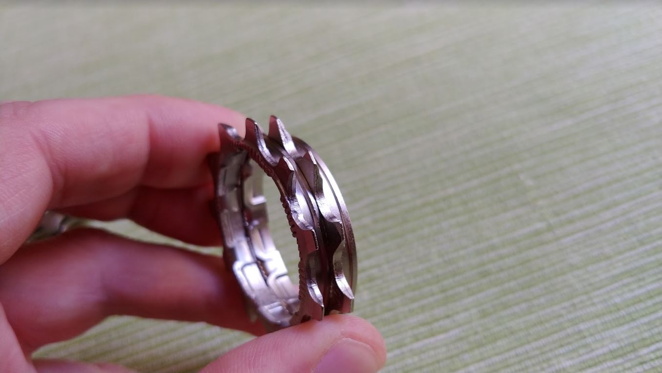

Zapewnienia chińczyka, że są w 100% identyczne jak M8000. Weryfikacja:
W 11s kolosalna różnica w ułożeniu zębów:

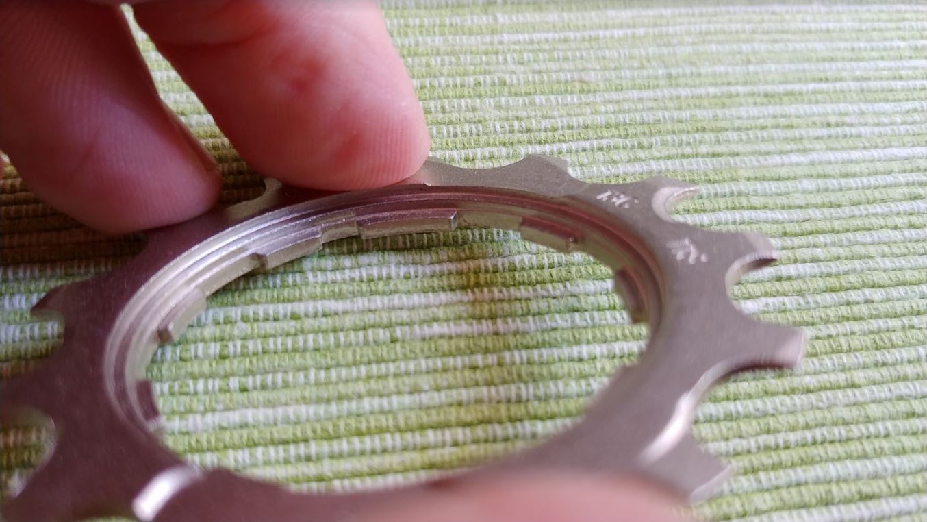

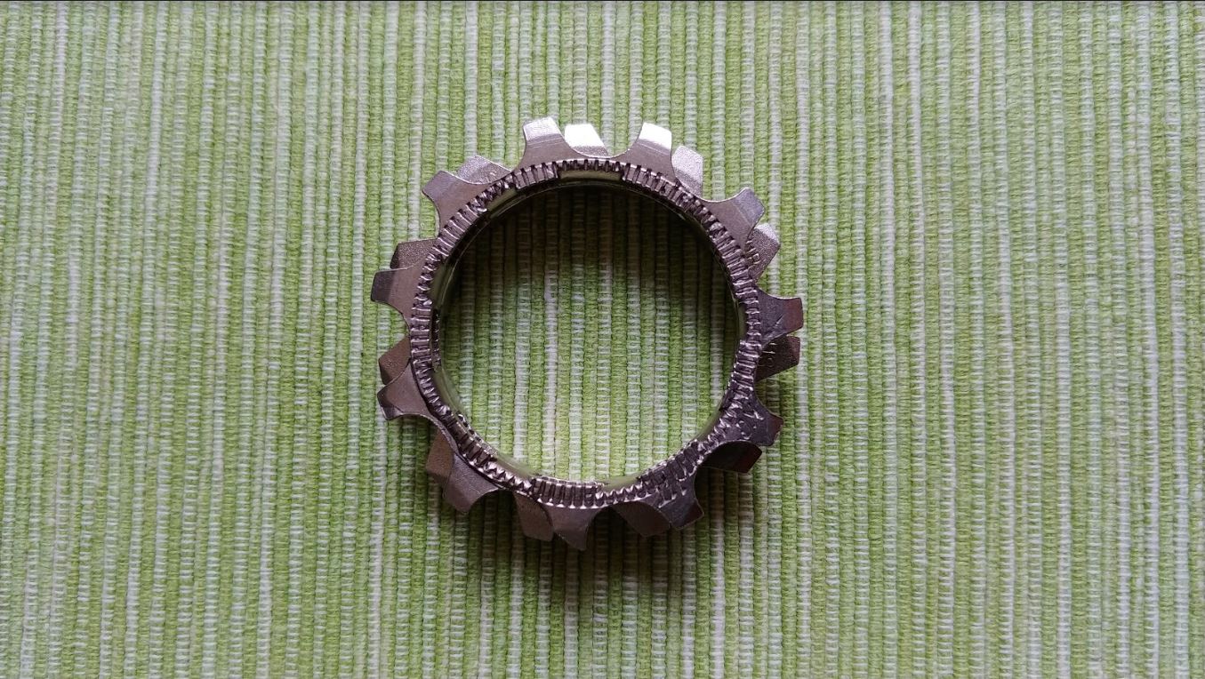

13s prawie idealnie pasuje, profile zębów są trochę inne. Ale gorsza sprawa, że wyraźnie o wiele gorzej są tłuczone, bo wewnętrzne wypustki na bębenek są zaokrąglone, nie do końca wytłoczone przez co jeśli ktoś ma aluminiowy bębenek to problem nacięć będzie znacznie bardziej odczuwalny:
W zbliżeniu koronka chińska ZTTO:

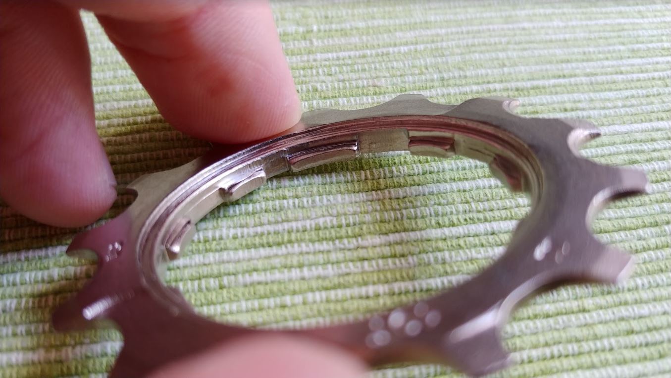

i oryginał nowy M8000:
No i na koniec różnica w obróbce. M8000 są gładziutkie, idealnie szlifowane, oczywiście to nie lustro ale wyglądają bardzo przyzwoicie. Chińczyk na każdym zębie ma widoczne brzydkie bruzdy, wygląda jakby były ręcznie piłowane:
