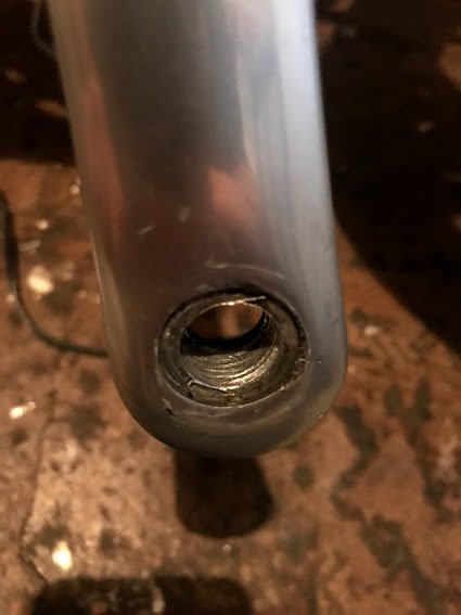

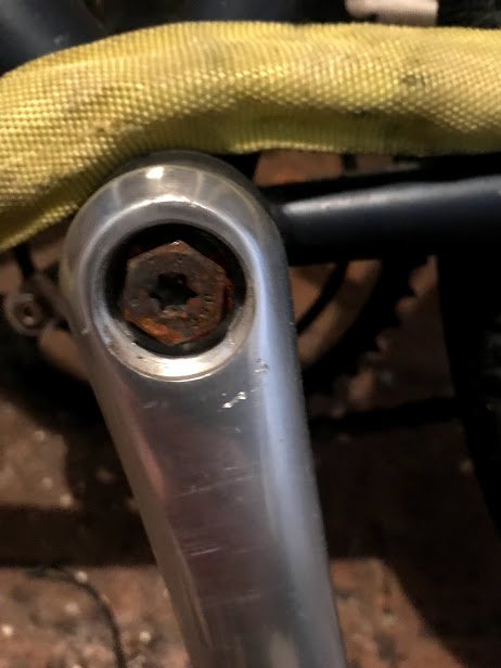

sarinn Napisano 28 Listopada 2018 Napisano 28 Listopada 2018 Dzień dobry, Czyktoś na podstawie tych zdjęć jest mi w stanie poradzić jakich narzędzi i jakiej korby potrzebuję aby wymienić korbę na nową? W starej uszkodził się gwint pedału. Dodam tylko, że jedyne oznaczenia na korbie jakie znalazłem to: 17 - przypuszczam, że to długość 1105 - a to może jest L1 czyli długość osi suportu? Nie wiem. Dodam, że już poszukałem sobie części ale chcę się upewnić przed zakupem. Oto link: https://www.internet-bikes.com/42264-m-wave-crank-aluminium-170mm-links-zilver/ https://www.internet-bikes.com/2540-tom-cranktrekker-universeel-staal-zwart/ Z góry dziękuję.
seraph Napisano 28 Listopada 2018 Napisano 28 Listopada 2018 Twoja korba jest na kwadrat i pewnie ma 170 mm długości, więc to co podlinkowałeś powinno pasować. Co do długości to możesz zmierzyć dla pewności - to jest odległość od osi gniazda do osi pedału, a nie całej korby - tak dla jasności
woojj Napisano 28 Listopada 2018 Napisano 28 Listopada 2018 Jeśli ta na zdjęciu- to wystarczy poprawić gwint odpowiednim gwintownikiem (w rowerowym) i będzie git. Jest jeszcze taki druciarski sposób- wkręcasz pedał od wewnętrznej strony, on troszkę poprawi lekko uszkodzony gwint, potem wkręcasz poprawnie. Oczywiście zakładam że wkręcasz tam lewy pedał- dla wielu nie jest to oczywiste ;-))))
sarinn Napisano 28 Listopada 2018 Autor Napisano 28 Listopada 2018 Tak, pomierzyłem. Jest dokładnie 170mm od centrum otworu do centrum otworu Czyli potrzebuję jeszcze klucz nasadowy 14/15 i mogę nareperować. Zgadza się? Gwint niestety wyszedł cały razem z pedałem. poza tym koszt tych części to 20euro więc nie ma tragedii
seraph Napisano 28 Listopada 2018 Napisano 28 Listopada 2018 Nasadowa 14 jest zintegrowana ze ściągaczem, więc zwykle wystarczy płaska/oczkowa 16/17 i tyle.
