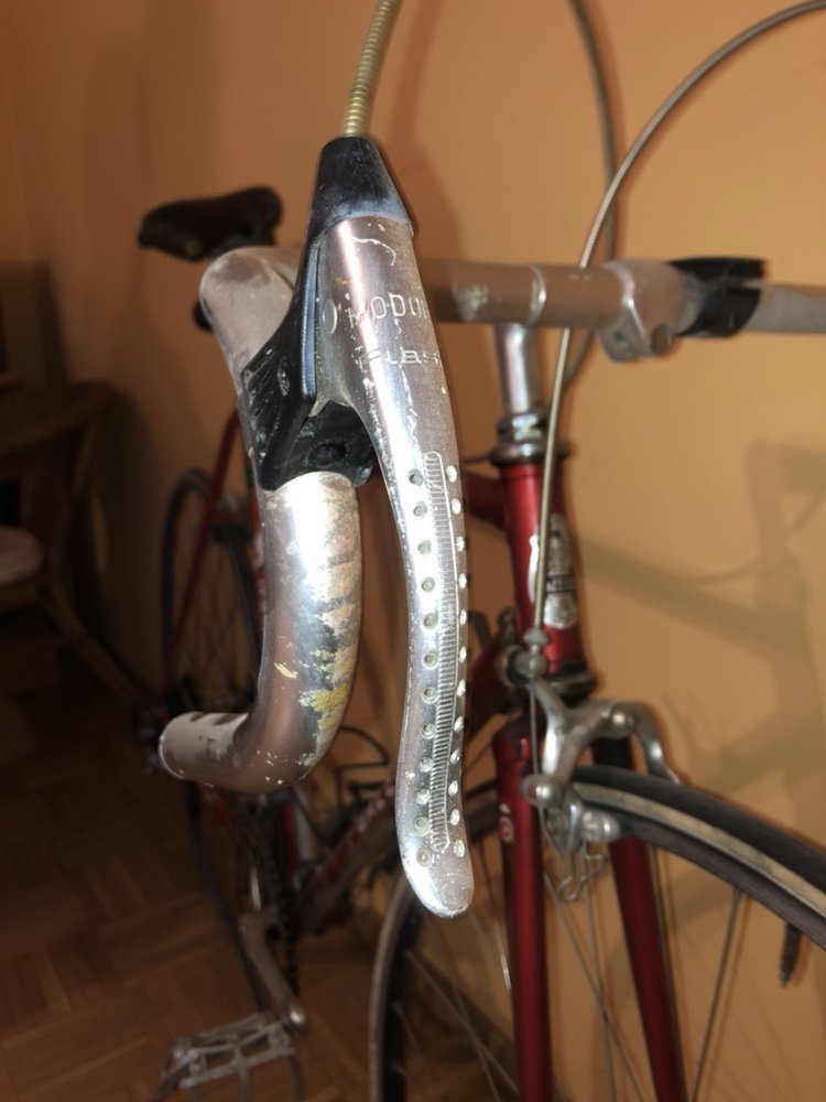

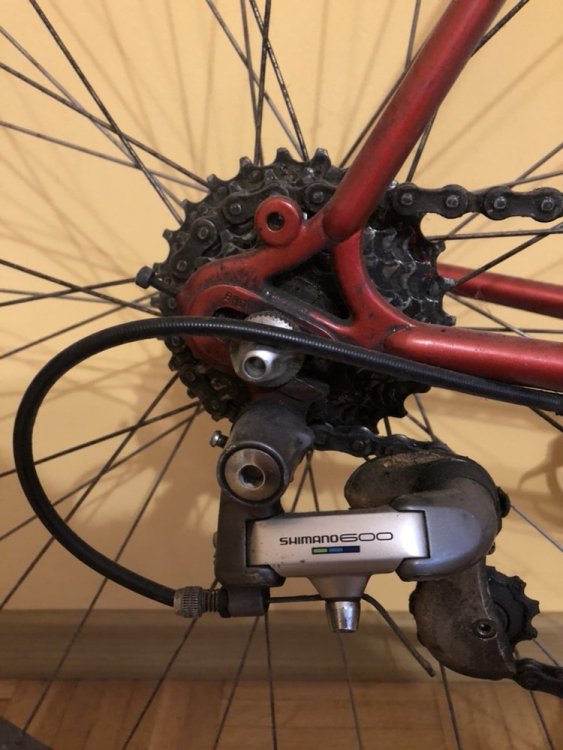

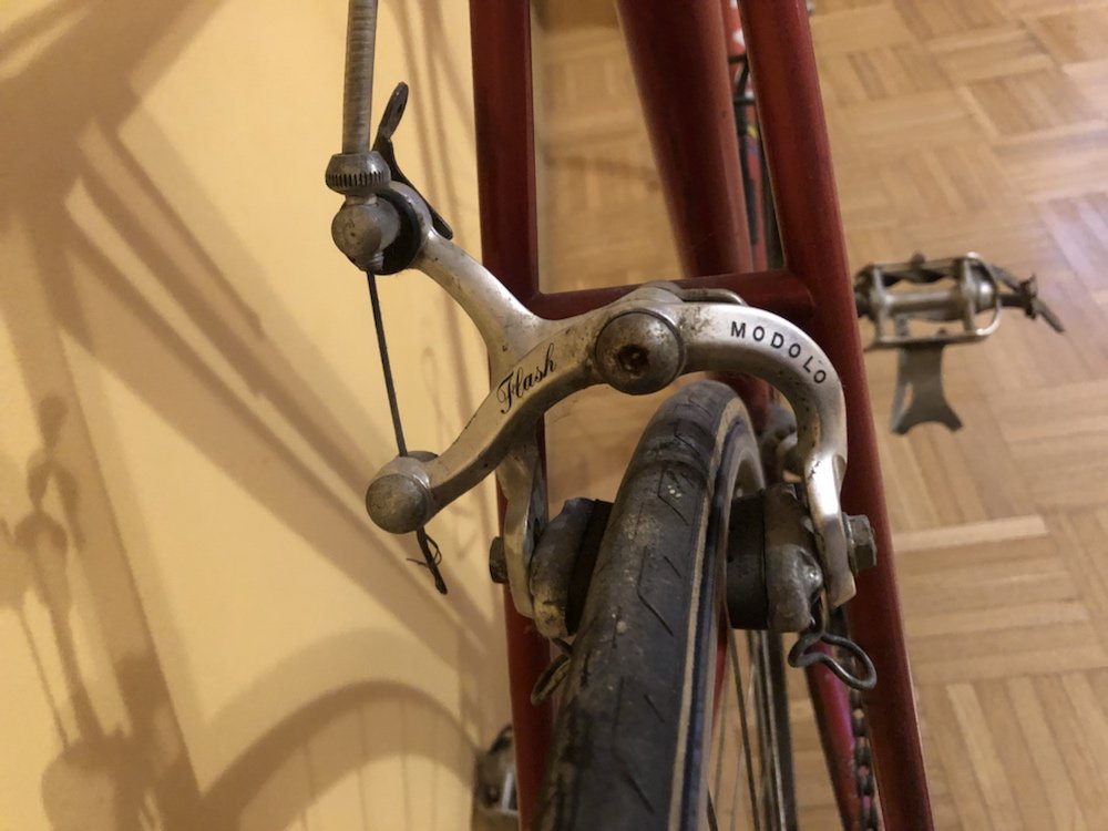

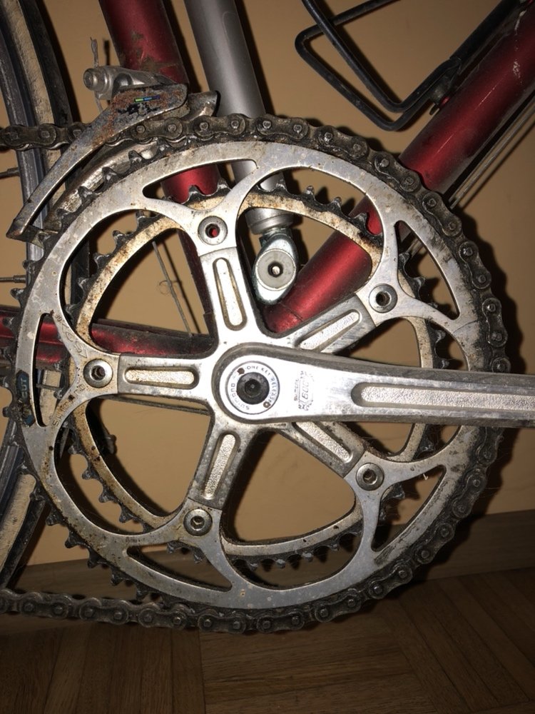

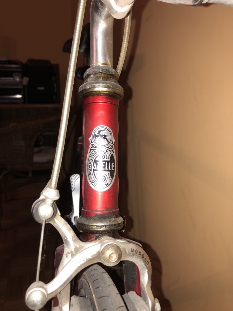

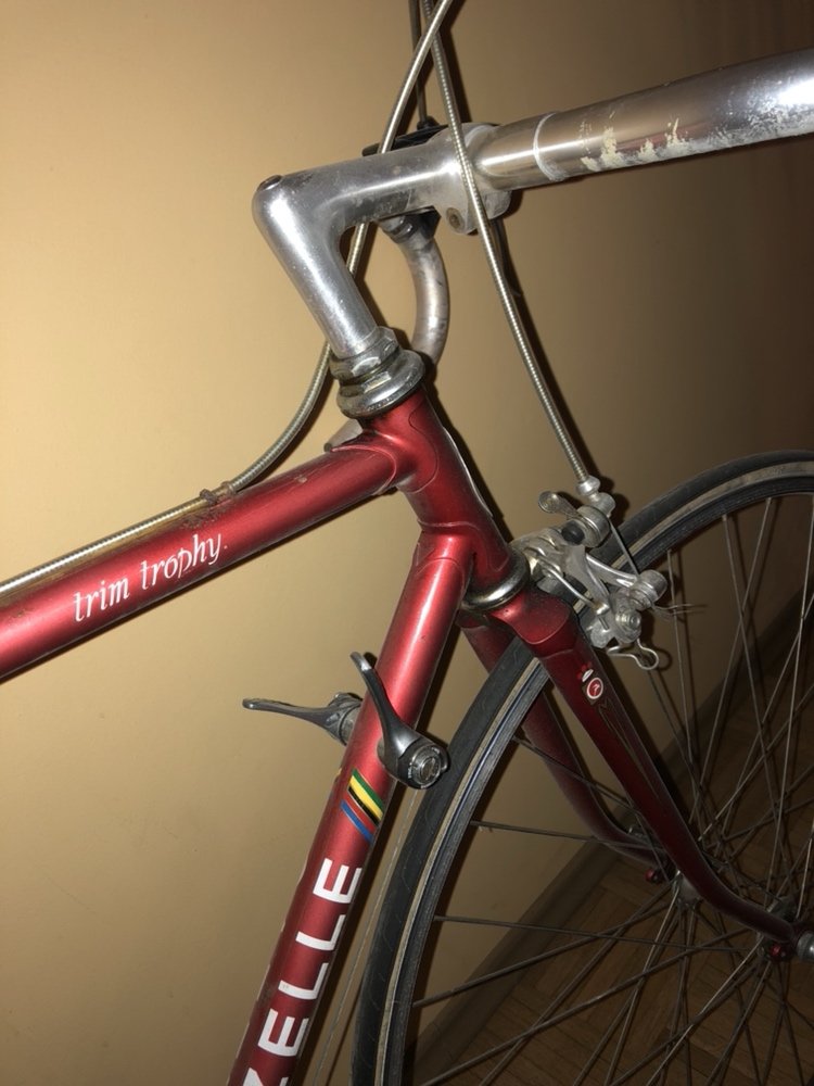

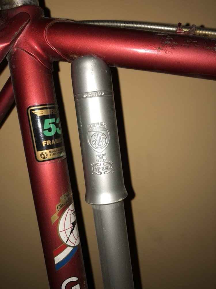

MarcinZasada Napisano 25 Listopada 2018 Autor Napisano 25 Listopada 2018 Niestety link już nieaktywny. Wcześniej znalazłem jeszcze aukcję Gazelle Trim Trophy - rama 52, ale stan wizualny kiepski, natomiast rama Reynolds 531 i Shimano 600. Wszystko to za 250zł. Na ramie widać rdzę i zastanawiam się czy można się tego skutecznie pozbyć. Proszę o komentarz https://www.olx.pl/oferta/rower-gazelle-CID767-IDxyzNi.html Na fotkach z aukcji gucio widać, ale poprosiłem o więcej i wygląda to tak:
itr Napisano 25 Listopada 2018 Napisano 25 Listopada 2018 To może być dobry zakup, jako baza... musisz liczyć się. że oba koła, stery, hamulce, suport, kierownica, ogumienie, linki pancerze, siodełko będą do wymiany...Tzn mogą wymagać wymiany. Masz zaprzyjaźnionego mechanika, chęć konserwacji samemu czy szukasz roweru jednak w stanie bardziej gotowym do jazdy? Jednym słowem to inwestycja w ramę...Każdy pozostały element trzeba traktować jako miły dodatek. Można np dokupić całą grupę 600 trikolor hamulce dual piwot klamki hamulce stery nawet nowszą korbę chociaż ta która jest jest ładna, albo zrezygnować z indeksu i zrobić na "staro" Poproś o foto zbliżenie miejsca między napisem trim, a sterami, lakier jest porysowany, a w tym miejscu może to być spękanie lakieru powstałe po podbiciu główki...z boku rama wygląda na oko na prostą... Na oko... Niestety to loteria, w najgorszym wypadku wypolerujesz wszystko co aluminiowe na błysk i inwestycja może się zwróci... ( roz-sprzedaż na allegro).... Nikt z nas bez roweru przed nosem nie może nic wymyślić. Rama zawsze może być przekoszona. Najlepiej trafić w miarę nie rasowego np Gianta albo Treka z lat około 1990r. Takie rowery miały amatorskie przeznaczenie i czasami więcej stały niż jeździły, mają trochę cięższe ramy, ale przez to bardziej oporne na czas i zły los... 7 biegów z tyłu, jedyny mankament - te stalówki już najczęściej mają pionowy hak, i nie można robić ostrego koła. Zdarza się że taki rower na oryginalnych częściach jest naprawdę gotowy do jazdy, zmienia się tylko kable owijkę czy zestarzałe siodełko i klocki, małe prostowanie kół, smarowanie wszystkich kulek na nowo, nowe opony dętki. Często problem jest z gumami na klamkach... tu też czas potrafi nieodwracalnie zamienić chwyt w klej albo truchło.

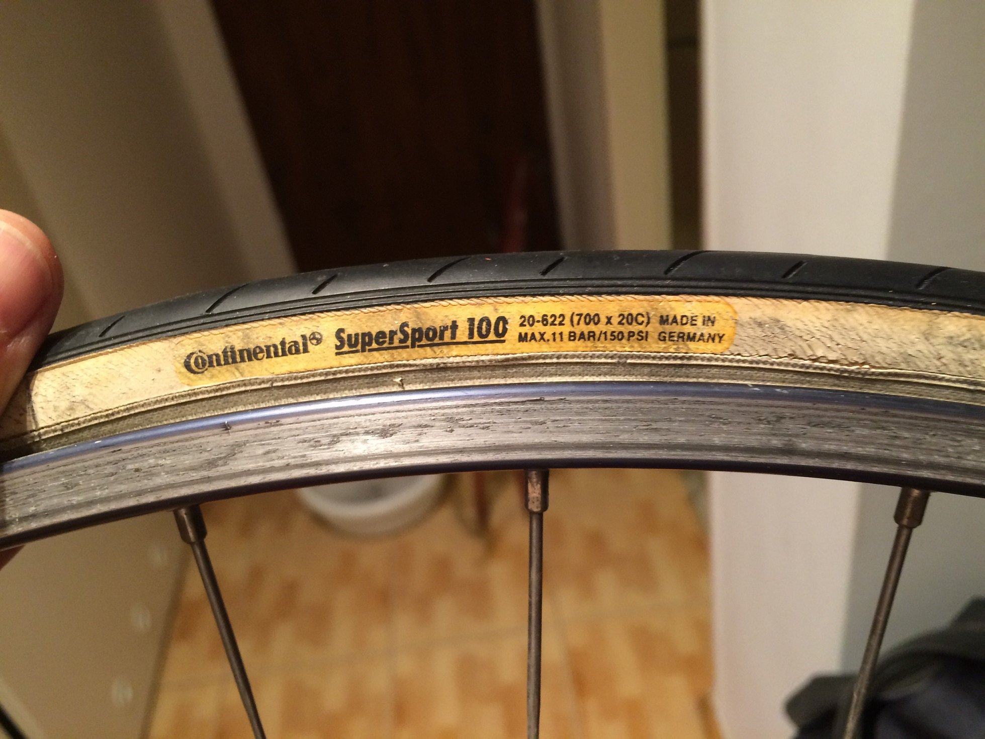

MarcinZasada Napisano 9 Grudnia 2018 Autor Napisano 9 Grudnia 2018 Dzięki za podpowiedź, trochę się wylogowałem, ale pojechałem prawie 500km i go kupiłem Rama dość mocno pordzewiała i jeszcze nie wiem co z tym zrobię, na razie podczyszczę chyba i później się zobaczy - koła lekko scentrowane, wydaje się że wystarczy podcentrować i będzie ok. opony są dla mnie zagadką - brak powietrza i nie można napompować - zastanawiam się czy są bezdentkowe czy co - może ktoś podpowie? Siodło, wyczyściłem, nasmarowałem kremem natłuszczaczem do skóry naturalnej i wygląda dużo lepiej, będę musiał jeszcze podkleić skórę do siodła od spodu i będzie ekstra
itr Napisano 9 Grudnia 2018 Napisano 9 Grudnia 2018 Szczerze polecam zakup tych opon: https://allegro.pl/continental-opona-grand-prix-28x700-zwijana-i7256066704.html mam je węższe czyli 25- 622, bardzo dobrze trzymają, ale w Twojej ramie zmieszczą się prawdopodobne 28 ki. Zrobiłem sporo km na szosowce z oponami 28-622 i bardzo lubię ten rozmiar gumy. Tylko nie wszystkie ramy go mieszczą Twoja chyba tak. koło hamulców sporo miejsca ale przyjrzyj się jeszcze w okolicy suportu. Te stare opony 20-622 to bardzo wąskie i mało komfortowe na co dzień gumy. Z racji wieku pompowanie ich do 8-10 atmosfer może być niepewne... Nie polecam zakupów opon "najtańszych na świecie", akurat w szosówce warto mieć super gumy, bo od nich zależy bezpieczeństwo, i mieszanka musi być pewna... Tanie gumy Schwalbe, Vitorrii, zaskakiwały mnie nie trzymaniem kształtu, nawet reklamowałem, tani drutowy Michelin Dynamic 28-622 miał dobrą mieszankę, super trzymał, ale po 2000 przebiegu warstwa gumy zrobiła się tak cienka, że co krok małe szkiełka przechodziły do dętki itp itd Vittoria za 40 zł jest bardzo śliska na mokrym. Mimo, że nie jest slikiem. ITP Ramę proponuję jedynie dobrze wyszmateczkować pastą Turbo i jakimś Plastamalem na koniec.... bez skrobania papierem ściernym... Gratulację, chyba będzie fajny rower, trzymam kciuki !
lederfox34 Napisano 9 Grudnia 2018 Napisano 9 Grudnia 2018 4 godziny temu, MarcinZasada napisał: opony są dla mnie zagadką - brak powietrza i nie można napompować - zastanawiam się czy są bezdentkowe czy co - może ktoś podpowie? Najprawdopodobniej wina leży w wentylach. najprościej kupić nowe dętki.
MarcinZasada Napisano 10 Grudnia 2018 Autor Napisano 10 Grudnia 2018 niestety wina leżała w gamoniu, który nie potrafił obsługiwać się z wentylem presta, chciałem napompować go bez wcześniejszego poluzowania zaworu - teraz już jestem bogatszy o kolejne doświadczenie . Zdjąłem oponę (nie bez trudności), następnie dętkę - dętka przebita, ale nie będę jej już reaktywował, tylko zamówię nowe + oponki, które ITR zaproponował. Zastanawiam się tylko nad rozmiarem dętki do tej opony...
itr Napisano 10 Grudnia 2018 Napisano 10 Grudnia 2018 Spokojnie można wziąć te podstawowe dętki szosowe z Dekathlonu w dwupaku, sprawdź stan taśm, które zasłaniają otwory na nyple w obręczy, może jednak warto dać naciągnąć koła i sprawdzić, nasmarować, piasty u dobrego mechanika? ...
