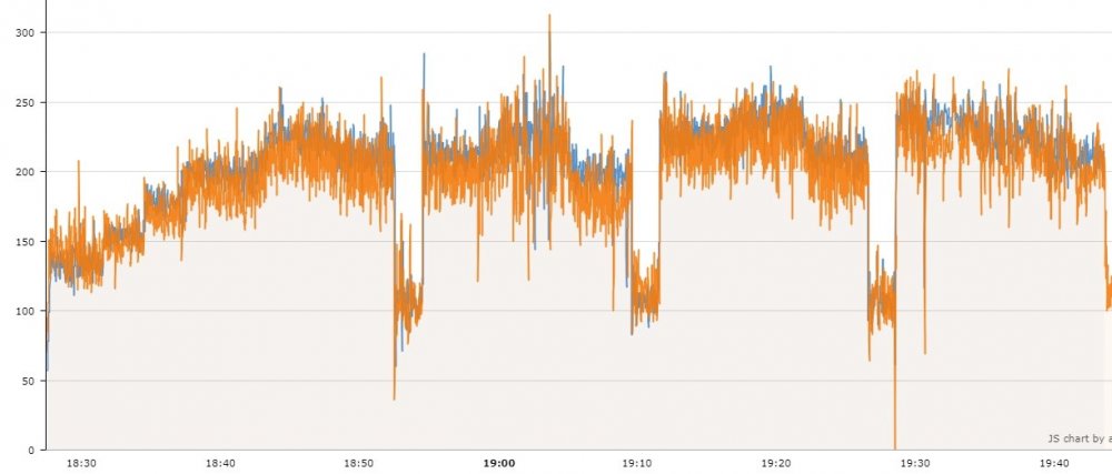

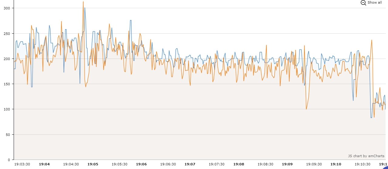

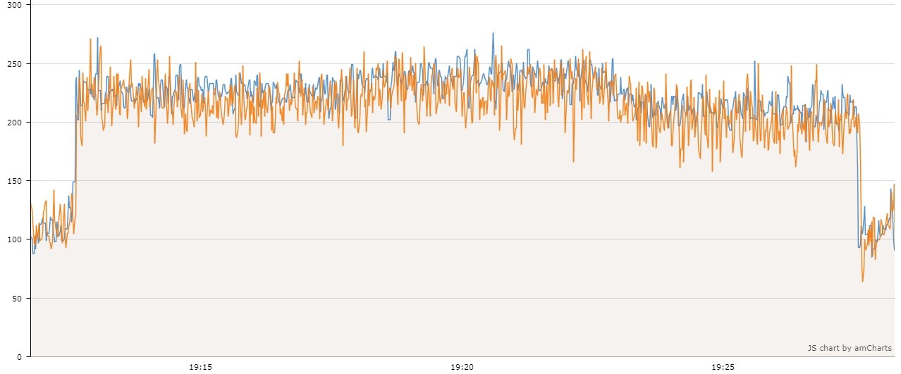

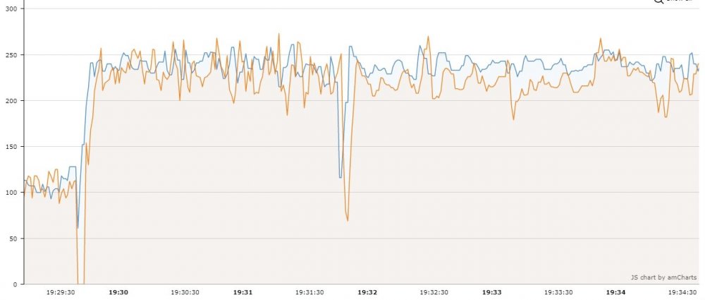

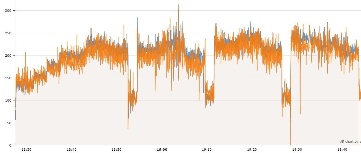

HarveyDent Napisano 1 Listopada 2018 Napisano 1 Listopada 2018 Niebieski - Direto Pomarańczowy - Stages
HarveyDent Napisano 1 Listopada 2018 Napisano 1 Listopada 2018 Direto: średnia moc 196, maxymalna 301 W, znormalizowana 206W Stages: średnia moc 188W, maksymalna 313W, znormalizowana 198W Jak widać jest małe przesunięcie odczytów w czasie, ale nie chce mi się już tego synchronizować
Arni220 Napisano 1 Listopada 2018 Napisano 1 Listopada 2018 A zauważyłeś, że jedziesz o te 6W mocniej? Pewnie nie.
HarveyDent Napisano 1 Listopada 2018 Napisano 1 Listopada 2018 Nie, takich różnic moja noga nie wyczuwa :]. Czułem się normalnie w trakcie i po. Ale też trening jakoś szczególnie ciężki nie był. No i pamiętajmy że to porównanie MOJEJ lewej nogi vs MOJE dwie nogi "z koła" przy założeniu że mierniki nie są rozkalibrowane (a tego nie wiemy) . Pełniejszy obraz dało by jeszcze porównanie z kolejnym dwustronnym pomiarem. To tak żeby nie było Treningi robi się w konkretnych strefach mocy, więc można założyć że trenując według tych dwóch mierników (szosa i dom) dalej będziemy w strefie. Dodatkowo w TrainerRoad (i chyba Zwifcie też) można wysterować trenażer za pomocą stagesa, więc ewentualne różnice odczytów tracą na znaczeniu
tadeuszwlodarczyk Napisano 2 Listopada 2018 Napisano 2 Listopada 2018 11 godzin temu, Arni220 napisał: A zauważyłeś, że jedziesz o te 6W mocniej? Pewnie nie. Arni, powtarzalne ćwiczenia z kilkoma miernikami są możliwe, ale wymaga to albo odrębnych testów FTP dla każdego miernika z osobna oraz tuningowania progów przed ćwiczeniami pod konkretny miernik, albo stosowania jednego miernika jako źródła mocy dla ćwiczeń. Ja obecnie posiadam 3 urządzenia z pomiarem mocy i by mi się zgadzało, to na rolce jeżdżę z Assioma Duo spiętymi na Unified Channel, na Vortexie steruję mocą Power Match za pomocą pomiaru z Assioma, a na Neo katuję się pomiarem Neo. Wyniki z Neo i Assioma są identyczne, z progiem błędu znacząco poniżej 1%. Zawsze należy pamiętać, że inny miernik to inna para ciało/miernik i pomiary się nie przenoszą wprost, ale chyba o tym tu piszemy wszyscy.
