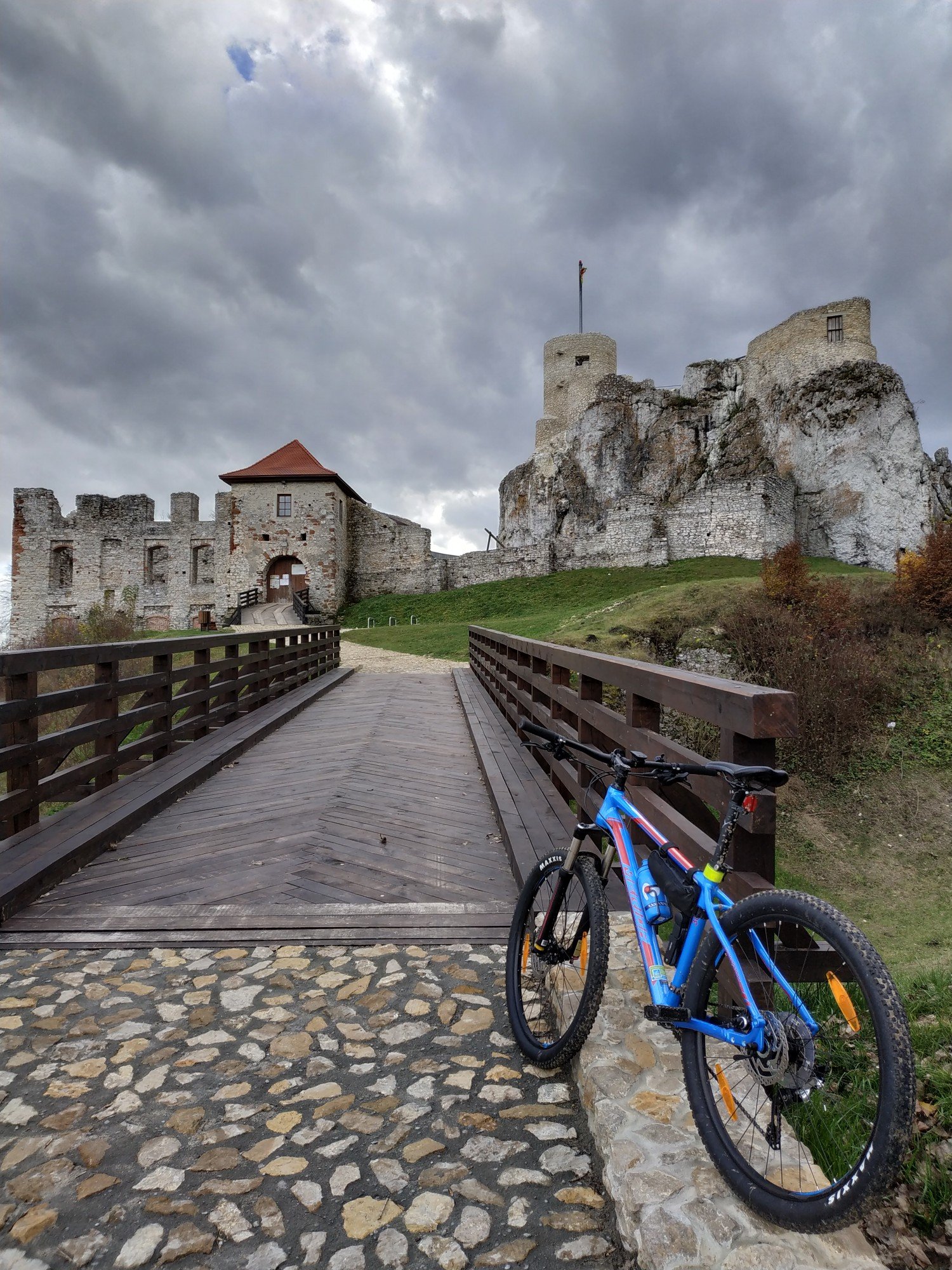

dawid.d90 Napisano 31 Października 2018 Autor Napisano 31 Października 2018 W dniu 23.10.2018 o 12:42, phoe napisał: Każdy serwis ogarnie każda markę roweru,. tak samo jak hamulce Magury które są 10 razy mniej problematyczne od tanich modeli Shi(t)mano. Dzięki wielkie za pomoc, może nie ze wszystkich rad skorzystałem, ale lubię posłuchać uwag, żeby sobie swoje zdanie wyrobić. Akurat ostatnie dni u mnie były deszczowe, więc mogłem dopiero wczoraj wyjechać i pierwsze wrażenie jest bardzo pozytywne, myślę że te 27.5 to jest odpowiedni rozmiar dla mnie przy moim wzroście i też zwrotność jest odpowiednia, hamulce (nigdy nie jeździłem na hydraulicznych, nawet w ogóle nie miałem okazji na tarczowych jeździć) naprawdę świetna sprawa z hydraulicznymi hamulcami, rozwiązanie w manetkach deore też mi się podoba, że mogę kciukiem wrzucać wyższe biegi a też zrzucać, odnośnie amortyzatora też nie mam porównania, ale raczej dobrze wybiera nierówności, a blokada na manetcę nie jest mi potrzebna, bo w zasadzie bez problemu blokuję na górze amortyzatora jadąc z rozsądną prędkością. Ogólnie rzecz ujmując wydaje mi się, że był to optymalny wybór (cena 2.670 zł).
phoe Napisano 31 Października 2018 Napisano 31 Października 2018 To jest Big Seven 300 2018? Za 3299zł katalog?
dawid.d90 Napisano 1 Listopada 2018 Autor Napisano 1 Listopada 2018 58 minut temu, phoe napisał: To jest Big Seven 300 2018? Za 3299zł katalog? Tak, to jest big seven 300 2018, cena według katalogu 3299.
