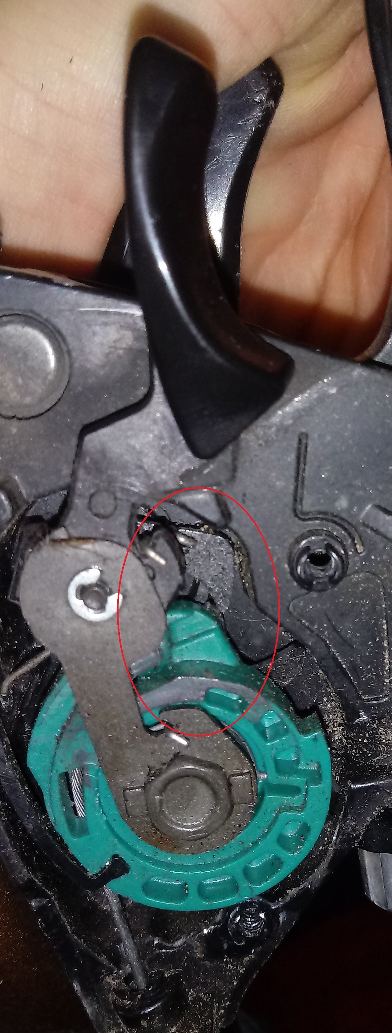

Piotrek91tur Napisano 14 Października 2018 Napisano 14 Października 2018 Witam, mam problem z klamkomanetką biegu przedniego otóż gdy wciskam do oporu manetkę zmiany biegu brakuje kilku milimetrów aby przeskoczyła zębatka na kolejny bieg. Ma ktoś z was pomysł co jest z nią nie tak? Dodam że na biegach 1 i 2 wszystko działa poprawnie. Na zdjęciu jest pokazana pozycja zębatki przy maksymalnym wychyleniu manetki.

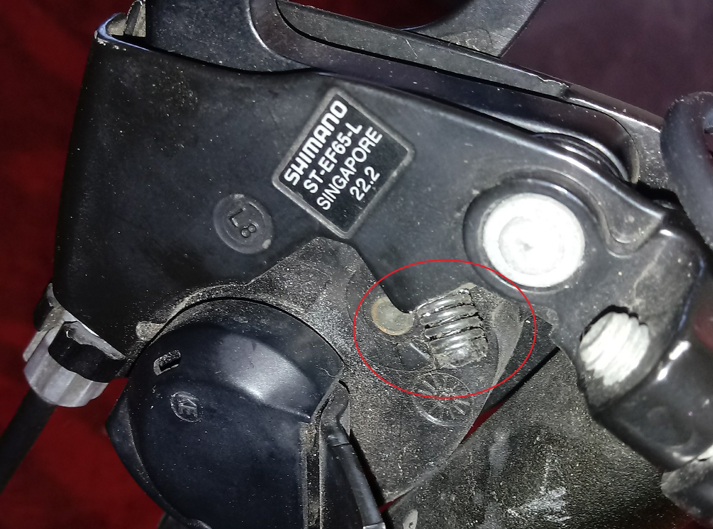

Piotrek91tur Napisano 14 Października 2018 Autor Napisano 14 Października 2018 Chodzi Ci o tą zaznaczoną na czerwono? Powiem Ci że nawet całkowite jej wykręcenie nic nie zmieniło.
MMMAAACCC7 Napisano 14 Października 2018 Napisano 14 Października 2018 Przerzutka (ten blaszany element przy przedniej zębatce, co zmienia biegi, no wiesz, przerzuca łańcuch wte i wewte...) ma śruby regulujące wychylenie. Obie są opisane literkami L i H. Śruby z literką L NIE dotykasz, śrubkę z literką H WYKRĘCASZ o MAX PÓŁ obrotu. Na zdjęciu masz manetkę, która NIE MA NIC WSPÓLNEGO z Twoim problemem.
Blueforce Napisano 14 Października 2018 Napisano 14 Października 2018 Tak jak napisał kolega wyżej, to co zaznaczyłeś czerwonym okręgiem to śruba regulująca początkowe położenie klamki hamulcowej.
