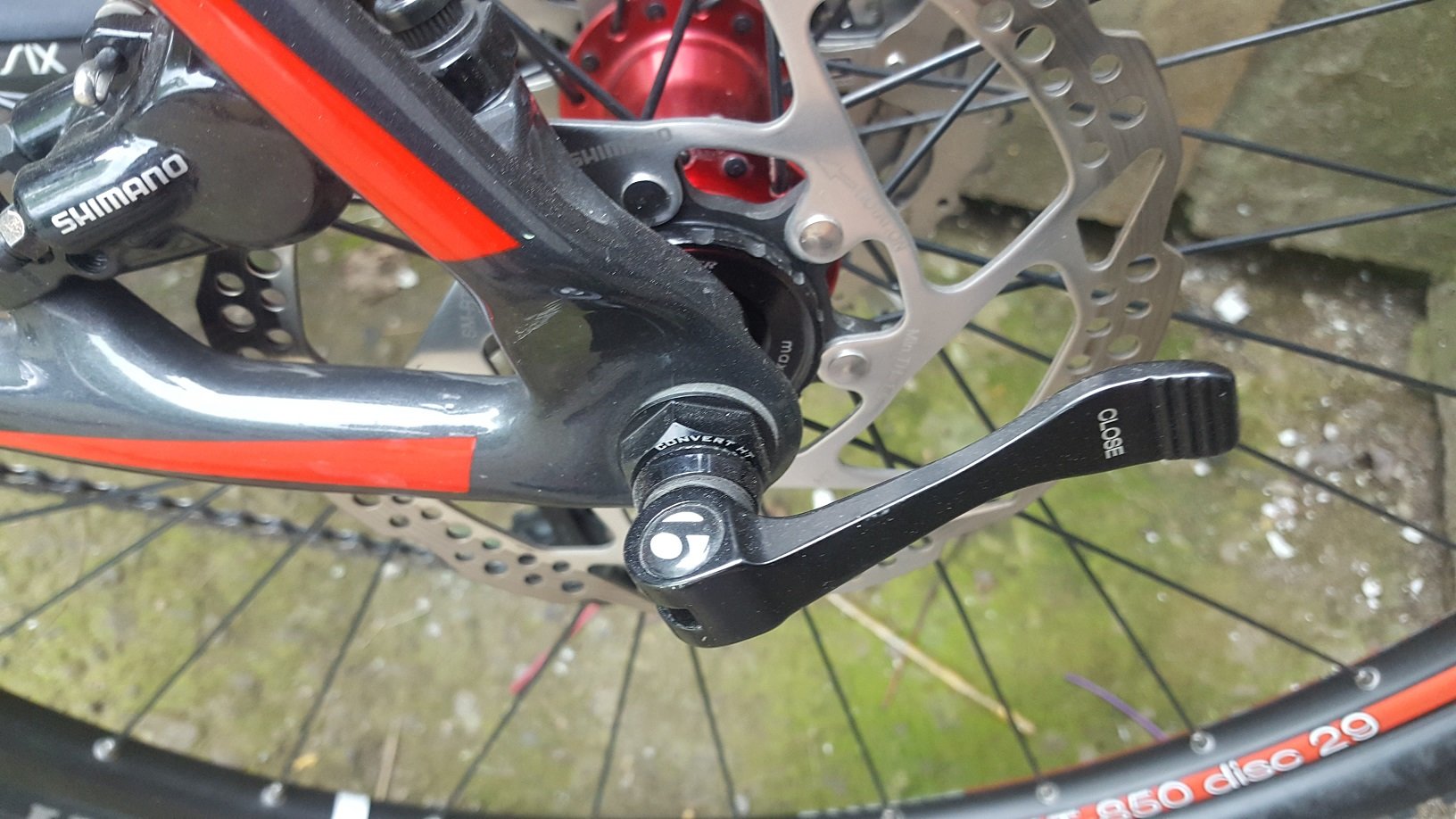

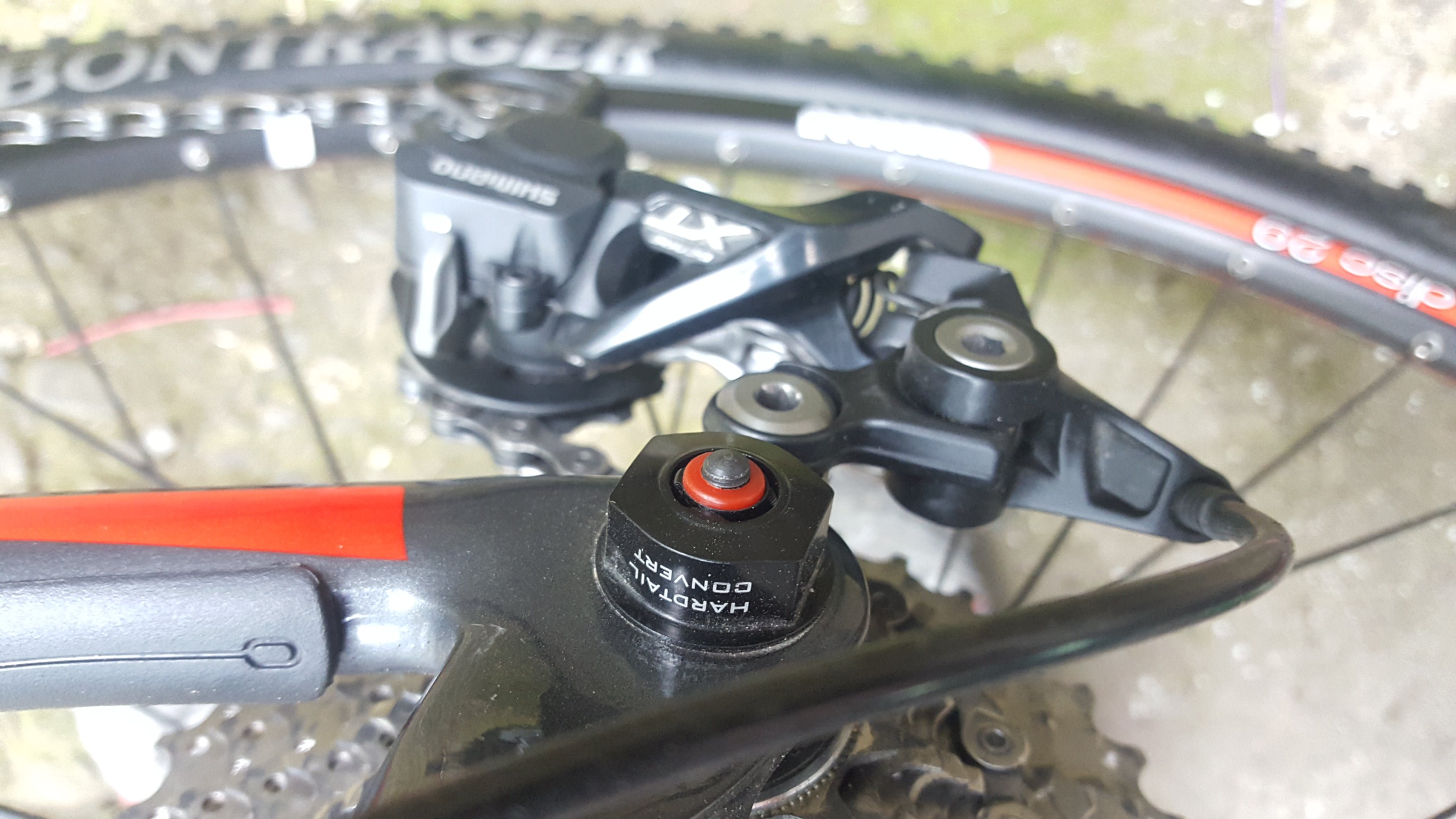

spike123 Napisano 2 Października 2018 Napisano 2 Października 2018 Hejka. Po długich przemyśleniach zakupiłem trenażer ELITE QUBO DIGITAL SMART B+ czyli dość znana wszystkich konstrukcja. Teraz zastanawiam się jak połączyć z tym cudem mój rower.Rower to Trek superfly 9.6 a mocowanie koła to oś 9mm plus konwentery co przedstawiłem na zdjęciach. I teraz mam pytanie,czy pasuje mi wymienić koło pod sztywną oś 142 plus konwenter i w tedy kupić szybko zamykacz który jest dedykowany od firmy Elite czy jest jakiś inny sposób. Posiadam jeszcze inny rower MTB z kołem 26 i ze standardową ośką 9mm więc w tym wypadku nie było by problemu z zamocowanie,ale tym rowerem nie jeżdżę na co dzień Za odp.wielkie dzięki:) Pozdrawiam.
huskarl Napisano 2 Października 2018 Napisano 2 Października 2018 Do trenażera warto mieć odpowiednią oponę. Szosowe dają radę ale najlepsze są dedykowane. Na takiej klockowej oponie rozwalisz rolkę i/lub oponę, a do tego wibracje będą się niosły po ramie, co przekłada się na hałas. Jeśli nie chcesz przekładać opon za każdym razem to kup drugie koło, ale to wiąże się z kosztem nowej kasety. Tarczy nie potrzeba bo na rolkach nie wolno hamować, więc tylko zatkać zacisk. Skoro masz drugi rower to w niego zainwestuj pod trenażer. Nie potrzeba karbonu do jazdy w miejscu, a koło 26 będzie tańsze.
spike123 Napisano 2 Października 2018 Autor Napisano 2 Października 2018 Opona już zakupiona ale właśnie do roweru 26 bo doszedłem do wniosku że jednak treka nie dam rady zamontować a jeśli już to będzie się to wiązać ze sporymi kosztami. Myślałem że może ktoś próbował podpiąć rower z takim mocowaniem koła do trenażera.W sumie żadna różnica dla Elita czy to będzie rower z kołami 26 czy też 29 ale jednak wolałbym "trenować" na rowerze z którego od wiosny do jesieni korzystam.Przynajmniej dowiedziałem się że nie wolno hamować na trenażerze:) Dzięki wielkie.
