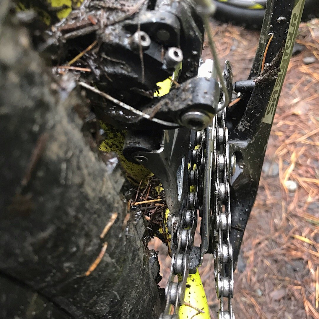

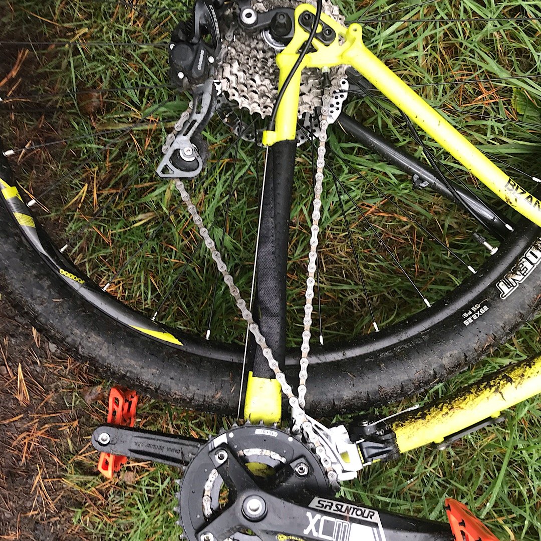

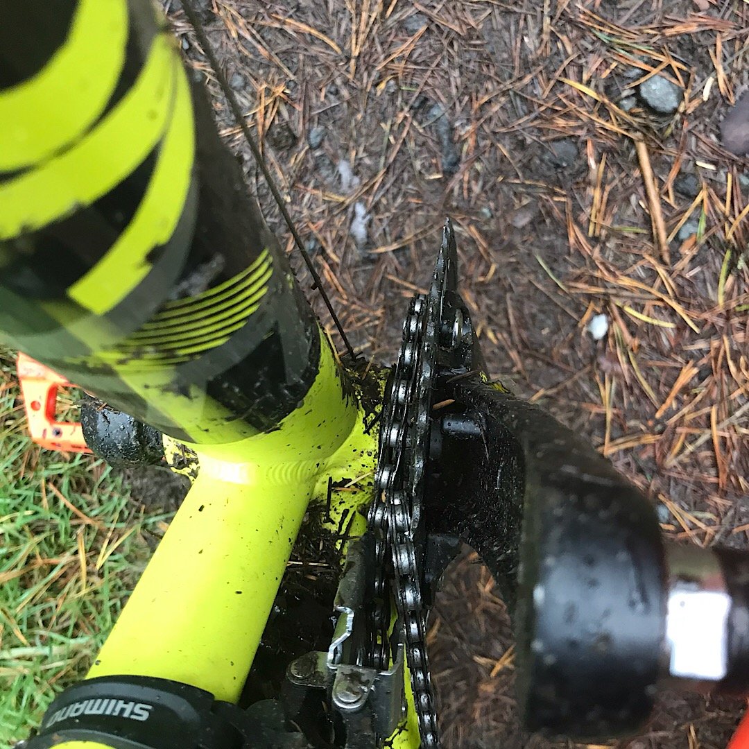

pablitto1983 Napisano 14 Października 2018 Autor Napisano 14 Października 2018 Maly update. Zawiozlem rower do serwisu, gdzie ustawiono jeszcze raz przednia przezutke ( a nuż ja cos zle ustawilem). Nie znaleziono problemu z zebatkami. Dzis wzialem rower do lasu, i lancuch znow sie zawinal, bez obciazenia. Wyglada jakby mala zebatka go zawijala, na duzej nie ma problemu. Kilka fotek zrobionych na miejscu. Rozmawialem z jednym serwisantem ( maly punkt przy parkingu dla ścieżek rowerowych). Wg niego problemem jest mala zebatka, bo to ona zawija lancuch( mimo iz brak widocznych sladow uszkodzen na niej). Duża zebatka ma juz kilka sladow od lancucha po tym jak sie na niej zawinal i stanął ostro.. Czy wymiana samej malej zebatki ( mysle o slx, maja w promocji akurat), wyeliminuje problem?
