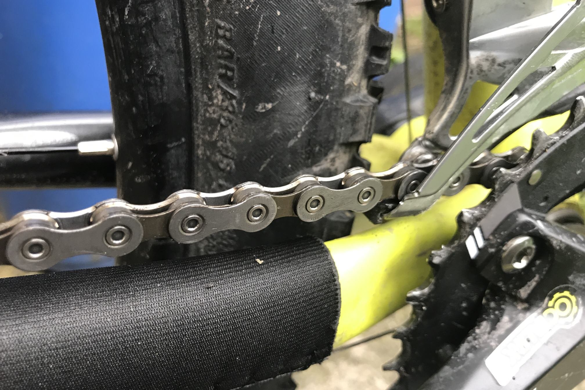

pablitto1983 Napisano 9 Września 2018 Autor Napisano 9 Września 2018 Zmierzyłem łańcuch, okazał się o kilka ogniw za długi. Nowy łańcuch założony, podkręciłem tą śrubę na tylniej przerzutce, żeby kółka przerzutki były bliżej siebie. Na dużym blacie znalazłem zadzior, już zlikwidowany bez problemu. Co mnie martwi, to to, że gdy z przodu jest mały blat a z tyłu najmniejsza lub przedostatnia koronka, łańcuch ociera o dolną część wózka, ślizga się po niej. Nie mogę już bardziej obniżyć mocowania przedniej przerzutki na rurze podsiodłowej, bo górna cześć wózka jest 2mm od górnego blatu. Wiem że nie powinno się jeździć na takiej kombinacji przerzutek (przekos łańcucha), ale czy mimo wszytko nie powinien łańcuch nie ocierać o to? - fotka. Czy można jakoś obniżyć ten wózek, czy tak ma być?

eloo Napisano 9 Września 2018 Napisano 9 Września 2018 edit. nie spojrzałem że trze od dołu inna sprawa że łańcuch założony odwrotnie. Powinien być napisami na zewnątrz
pablitto1983 Napisano 9 Września 2018 Autor Napisano 9 Września 2018 Tak, wiem ze zalozylem odwrotnie, ale akurat zaczęło lać jak z cebra i musialem przerwac robote.. Juz przełożyłem Korba suntor xcm 22 i 36 zębów. Przerzutka shimano deore.

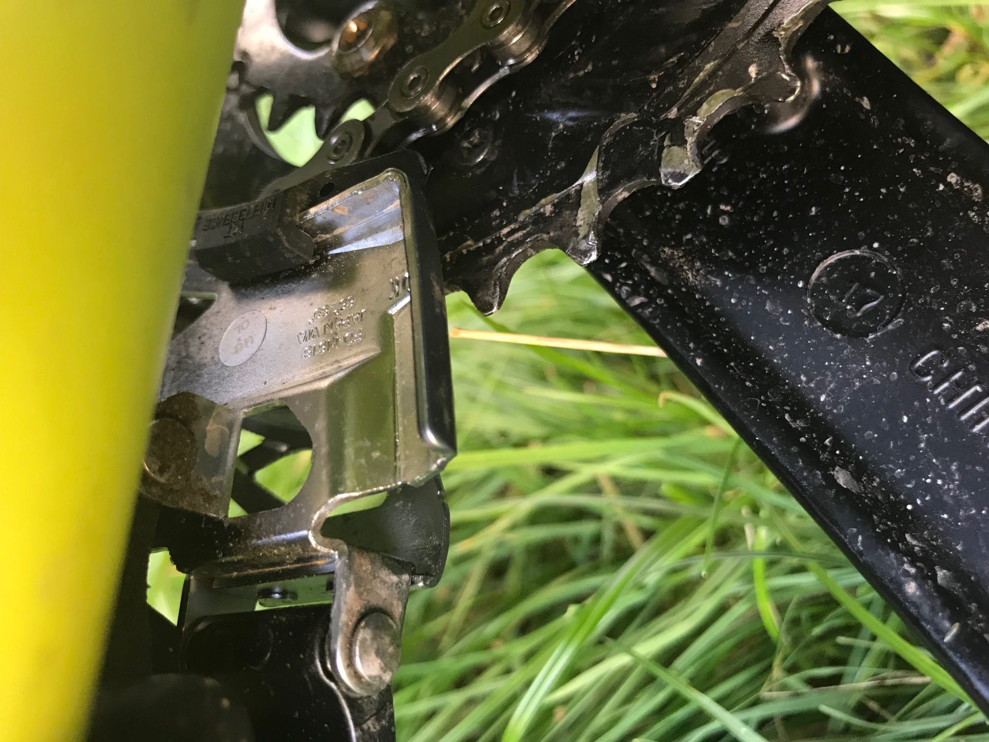

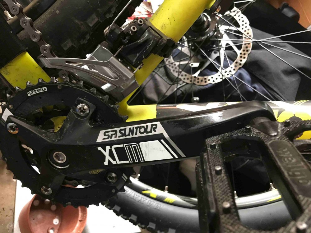

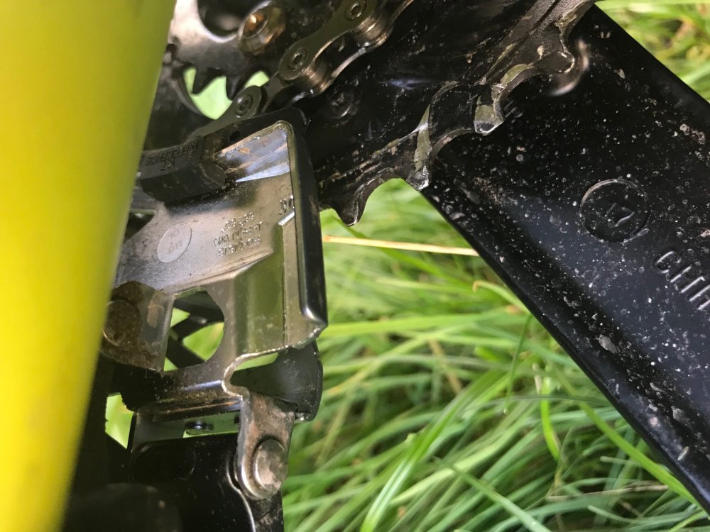

pablitto1983 Napisano 9 Września 2018 Autor Napisano 9 Września 2018 Opis roweru - a raczej artykuł o nim Voodoo Bizango https://www.bikeradar.com/mtb/gear/category/bikes/mountain-bikes/hardtail/product/voodoo-bizango-review-50627/ Model z tego roku ma inną specyfikację, więc nie mam jak znaleźć specyfikacji fabrycznej do mojego modelu Wrzucam fotki z napisami modelu przerzutki FD-M618, 68-69stopni (nie wiem co to oznacza) Na czarnym wsporniku jest wytłoczone "14 teeth difference" czyli przerzutka dla 14 zębów różnicy (pasowało by 36-22=14).
SoloTM Napisano 9 Września 2018 Napisano 9 Września 2018 Hmm.. fd-m618 obsługuje 36 zębów, więc mała zagwózdka teraz...
Piter233 Napisano 9 Września 2018 Napisano 9 Września 2018 68-69 to kąt podsiodłówki do jakiego jest przeznaczona przerzutka. Wydaje mi się że raczej trzeba by skupić się na samej korbie.
