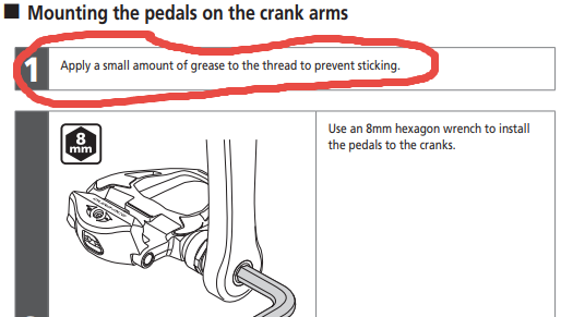

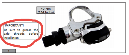

Gość Napisano 4 Września 2018 Napisano 4 Września 2018 Smar pod pedał w korbę? Nie mówię że nie, Ale widział ktoś taki zabieg w nowym rowerze? Czy instrukcja coś na ten temat mówi? Na moje to przerost formy nad treścią. W ponad 20to letniej pracy w serwisach rowerowych spotkałem się tylko z jednym przypadkiem gdzie pedał odkręcił się razem z gwintem korby. To był jeden przypadek na tysiące odkręcanych pedałów. Dodam tylko że był to przypadek w wyjątkowo zajechanym, totalnie zużytym rowerze Sparta który de'fakto szedł na złom.
Waza Napisano 4 Września 2018 Napisano 4 Września 2018 Np. tutaj, pkt. 3: https://www.parktool.com/blog/repair-help/ Po tym co napisałeś chyba współczuję twoim klientom.
Waza Napisano 4 Września 2018 Napisano 4 Września 2018 Tak: Godzinę temu, arturross15 napisał: Czy instrukcja coś na ten temat mówi? Ktoś o mniejszym doświadczeniu czyta taki wpis serwisanta rowerowego, i funduje sobie kłopot z niedemontowalnymi pedałami
Gość Napisano 4 Września 2018 Napisano 4 Września 2018 Czy przeczytałeś całość wypowiedzi? 20 lat i tysiące odkręcanych pedałów bez większych problemów. Żaden nigdy nie był smarowany! Jak to wyjaśnić? Rozumiem że miałem farta, a ty pewnie siłujesz się przez takich jak ja i wyrywasz gwinty w co trzecim pedale... Proszę cię. Nie żartuj se ze mnie .
Garlock Napisano 5 Września 2018 Napisano 5 Września 2018 12 godzin temu, arturross15 napisał: Czy instrukcja coś na ten temat mówi? Shimano-instrukcja serwisowa strona 13 (i w następnych też): http://si.shimano.com/pdfs/dm/DM-RAPD001-00-ENG.pdf SRAM/TRUVATIV https://www.sram.com/sites/default/files/techdocs/2005_pedal-e-r2.pdf Campagnolo: https://www.campagnolo.com/media/files/035_43_Technical manual - pro fit plus pedals Campagnolo_06_12.pdf Czytasz czasem instrukcje montażowe, zanim zaczniesz grzebać w cudzym rowerze?
KrisK Napisano 5 Września 2018 Napisano 5 Września 2018 12 godzin temu, arturross15 napisał: tysiące odkręcanych pedałów bez większych problemów. Żaden nigdy nie był smarowany! Jak to wyjaśnić? Nie zadawaj pytań na które nie chcesz znać odpowiedzi.... No ale skoro zadałeś. Więc jak wiesz, bo masz 20 lat doświadczenia, gwinty szczególnie w mechanice to dość pasowe ustrojstwa. Nie wiem jak sobie wyobrażasz nasmarowanie takiego gwintu ale z zasady on ma być nasmarowany a nie usmarkany. Więc smarujesz stosunkowo cienką warstwą. Wprawdzie nie ma to większego znaczenia bo możesz nawet go umaczać w smarze ale po co sobie dodawać roboty. Potem wkręcasz i dokładnie czystą szmatką wycierasz cały nadmiar który został wypluty. Z OBU STRON. Na gwincie powstaje w zasadzie filtr. Prze dorych niezniszczonych i niewyrobionych gwintach możesz nawet nie zauważyć po wykręcaniu że on był smarowany. Owszem jak przejedziesz palcem to się pobrudzisz ale nawet to strasznie tłuste nie będzie. Tajemnica polega na tym że to jest tylko filtr. Stąd tajemnica czemu pedały które wykręcałeś nie byy nasmarowane. Były. ALe Ty o tym nie wiedziałeś bo było to zrobione prawidłowo. A przy wykręcaniu nienasmarowanych pedałów nie ma powoduu być mowy o zerwaniu gwintu. Ale pedały powinny się odkręcić łatwo. Tak jak masz wprawę i odpowiednio dłógi klucz odkręcisz nawet zapieczone ale gwint za każdym razem będzie cierpiał. Będzie coraz mniej pasowny coraz bardziej zniszczony. w końcy dojdziesz do etapu który powoduje że się będzie pedał wykręcał sam. To o wiele bardziej prawdopodobne niż zerwanie gwintu. Zerwane gwinty to raczej domena dokręcania. Jak się przyłożysz to go zerwiesz. I znowu bez smaru łatwiej zniszczyć gwint dokręcając bo gorzej go czuć. Takie podstawy mechaniki. Wychodzenie z pozycji fachowca wymaga przeczytania instrukcji. Zasłaniasz się doświadczeniem i zostałeś brutalnie zweryfikowany. Mam tylko nadzieję ze nie napiszesz że shimano nie dorasta Ci do pięt swoim doświadczeniem bo wtedy to zwątpię. Jednym słowem RTFM Potem pisz o doświadczeniu. U nas fachowiec to ktoś kto nie musi czytać manulai. A niestety tam jest doświadczenie producentów które łatwo i bezboleśnie możan pozyskać. I umiejętność tego pozyskiwania odróżnia "edka fachowca" od fachowca.
Garlock Napisano 5 Września 2018 Napisano 5 Września 2018 Teraz, KrisK napisał: filtr Sugerowałbym określenie "film" zamiast "filtr". To tak gwoli technicznemu puryzmowi
Gość Napisano 5 Września 2018 Napisano 5 Września 2018 Zwracam honor. człowiek się uczy całe życie a i tak głupi umiera.
