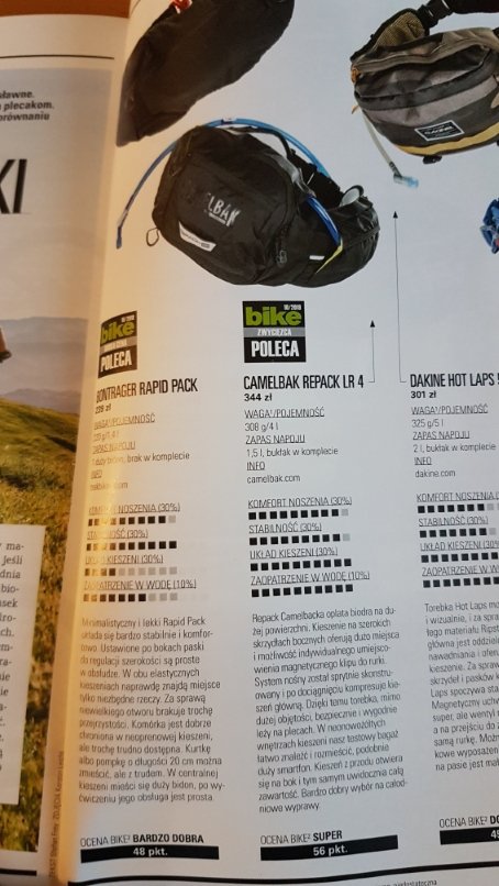

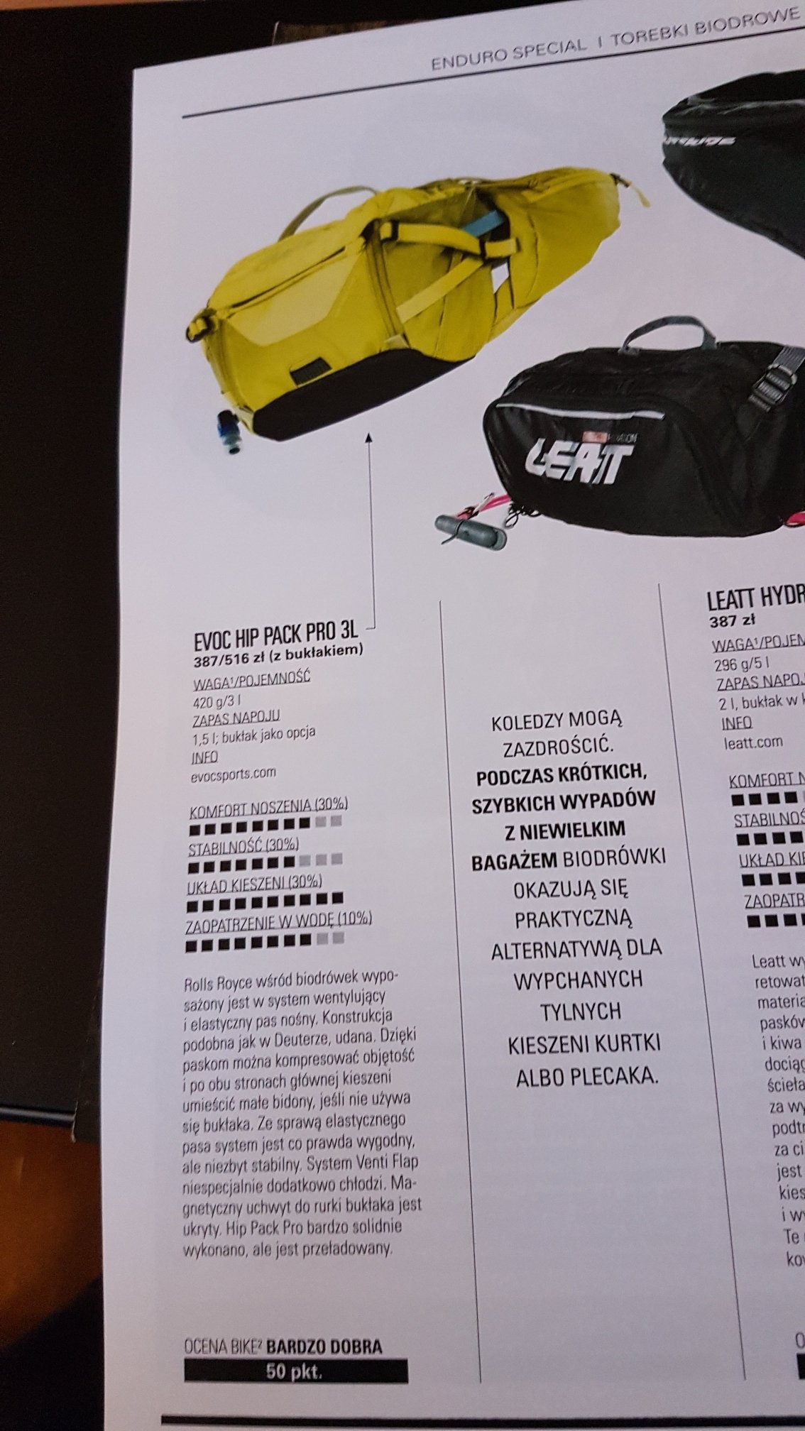

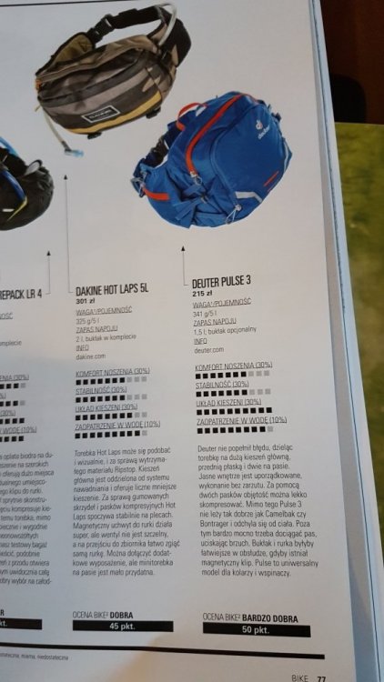

maczet190399 Napisano 15 Listopada 2018 Autor Napisano 15 Listopada 2018 W czasopiśmie BIKE z 10/2018 jest krótkie porównanie nowego Deutera i Evoc. Po krótce Evoc - mercedes wsród nerek. Ma wszystko co trzeba. Ogolna ocenia gorsza ze wzgledu na cene Deuter - Minus za niestabilnosć i odchylanie. Tłumacz to jej wielkość Wygrał Camelbak
PiotrKaaaaaaaaaaa Napisano 15 Listopada 2018 Napisano 15 Listopada 2018 Dzięki, kupię sobie ten numer. Patrząc na tył camelbaka wydaje się być znacznie gorzej wentylowany. Czy w tym artykule brali to pod uwagę?
