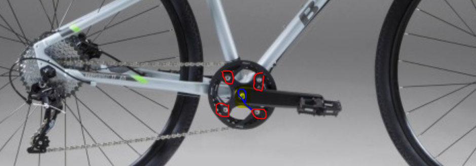

korbaczek Napisano 9 Sierpnia 2018 Autor Napisano 9 Sierpnia 2018 Dzięki za odpowiedź. Hmmm, ale mnie - czyli laika - myślałem, że to będzie odkręcenie 4 imbusów i zamiana zębatki, ewentualnie nowy łańcuch, a tutaj widzę, że muszę prawie że cały suport odkręcić? Dodaję zdjęcie poglądowe, czyli - najpierw odkręcam niebieskie, potem czerwone? suport mi 'wyleci', czy on jest jeszcze jakoś przykręcony inaczej? I jeszcze pytanie o tego torxa. Rozumiem, że jeśli imbus mi pasuje w otwór, to jest to śruba imbusowa i nie trzeba torxa? Szczerze mówiąc pierwszy raz słyszę o takiej 'technologii'.
Dokumosa Napisano 9 Sierpnia 2018 Napisano 9 Sierpnia 2018 Można to zmienić bez odkręcania korby od suportu (niebieskie). Po odkręceniu czerwonych tarcza powinna zejść przez ramię korby. Imbus to sześciokąt, torx to 6-ramienna gwiazda. Przyjrzyj się dobrze tym śrubom. Przy niektórych rozmiarach imbus niby pasuje ale łatwo obrobić gniazdo na klucz w śrubie jeśli trzeba użyć większej siły. Jeśli to skręcone imbusem nie ma problemu.
