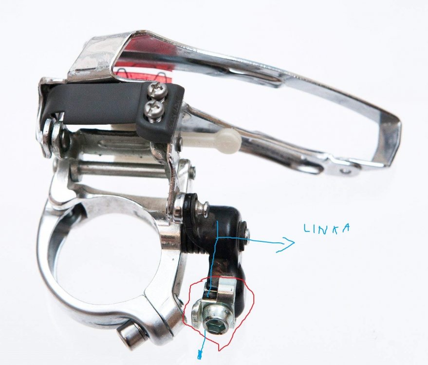

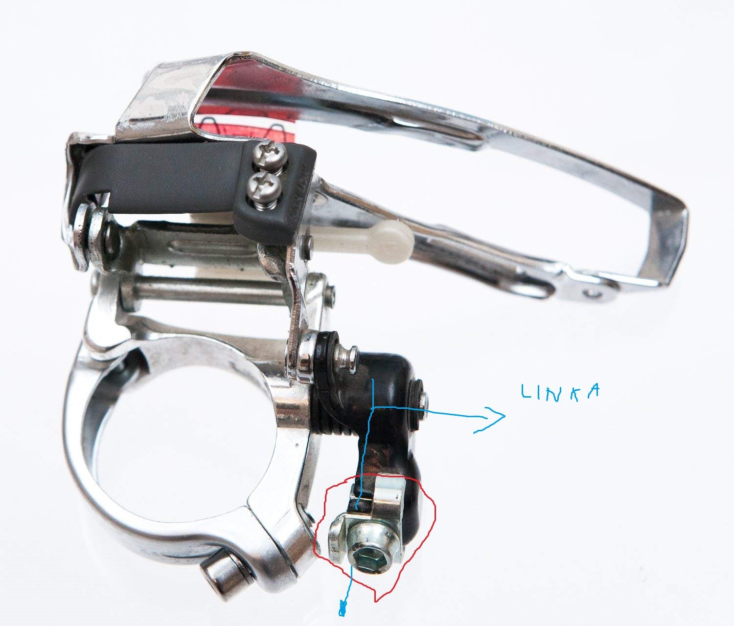

SoloTM Napisano 5 Sierpnia 2018 Napisano 5 Sierpnia 2018 Czy ruszałeś korbę, suport ( coś wymieniałeś ) czy masz wszystko stare poza linkami i pancerzami ? /edit Pokaż jak przykreciles linkę do przedniej przerzutki, na zdjęciu które wrzuciłeś jest źle poprowadzona w miejscu mocowania ( śruby ) może jeszcze pogorszyłeś?
Zarzew Napisano 5 Sierpnia 2018 Autor Napisano 5 Sierpnia 2018 jest zamontowana dokładnie tak samo jak na zdjęciu. Na razie nic poza linkami i pancerzem nie ruszałem bo wszystko zamówione i idzie do mnie pocztą.
SoloTM Napisano 5 Sierpnia 2018 Napisano 5 Sierpnia 2018 Ruszałeś przednią przerzutkę ? Korba stara ? Popraw w przerzutce to : Musiałbym się rozpisać co dalej, daj znać jutro gdy będziesz przy rowerze.
Zarzew Napisano 6 Sierpnia 2018 Autor Napisano 6 Sierpnia 2018 przerzutka jak była zamontowana tak jest. Śmiało pisz co i jak. Korba ta sama co była zapomniałem dodać. Zaraz poprawię i napisze co jest grane. Dam wieczorem zdjęcie jak wyszło.
SoloTM Napisano 6 Sierpnia 2018 Napisano 6 Sierpnia 2018 1. Linkę odkręć od przedniej przerzutki, palcami wygnij wózek w kierunku większych zębatek, idzie normalnie czy jakieś dodatkowe opory są? 2. Linka cały czas nie przykręcona do przerzutki, złap jej końcówkę i lekko ciągnij ( lekko nie mocno ) na manetce z 1 wrzuć na 2 a potem na 3 ( opór na kciuku normalny, lekki ? zrzuć z 3 na 2 a potem na 1 - cały czas lekko ciągnąc linkę - wszystko ma działać lekko ) 3. Linka cały czas nie przykręcona do przerzutki, złap za jej koniec, wyjmij pancerze z ramy ( z oporów pancerza ) i poruszaj nimi na napiętej lince, przesuwają się lekko, bez oporów? 4. Linka cały czas nie przykręcona do przerzutki, wózek przerzutki jak już wypchniesz palcami ( ręką ) w kierunku największej zębatki to jego zewnętrzna strona przechodzi nad największą koronką na wysokości 1-3 mm ? jeśli wyżej to przykręć przerzutkę niżej, tak żeby po wychyleniu wózka był ten 1-3 mm.
Zarzew Napisano 7 Sierpnia 2018 Autor Napisano 7 Sierpnia 2018 1. jak widać na załączonym filmie do podpunktu pierwszego czasami zacina się schodząc w dół. Tak to raczej ciężko porównałem w moim starym rowerze tylko tam mam linki pod ramą i linka przychodzi od dołu do przerzutki. To jest jak nóż w masełko (takie stojące dobę na blacie przy tych temperaturach co mamy za oknem) Zasadniczo idąc w górę poza tym, że ciężko to ma takie miejsca jak by trzeba było jej delikatnie pomóc coś jak by na zjeżdżalni w pewnym momencie brakło wody i tak niby jedzie ale coś nagle jest opór i zaraz jedzie dalej. ale to w różnych miejscach. 2. Tutaj z 1 na 2 idzie rewelacyjnie. z 2 na 3 przy nawet lekkim napięciu w połowie drogi z 2 na 3 jest znaczy opór ale idzie wrzucić tyle, że żona nie ma tyle siły w kciukach co ja i nie daje rady, co zapewne oznacza duży opór. za to jak poluzuje linkę na tyle by 3 bieg wchodził fajnie to linka jest tak wyluzowana na 1 że wygląda jak by luzem ktoś powiesił kawałek linki. na 2 mniej ale i tak żeby przerzutka się ruszyła minimalnie to trzeba delikatnie naciągnąć linkę (przysunąć np palcami do ramy coś jak usuwanie luzu) Czasami po zrzuceniu przy jakimkolwiek naciągu jak widać linka się luzuje a wózek zostaje piętro wyżej. trzeba mu pomóc. Jak by chodził lekko w górę a w dół tylko lekkiego kopniaka sprzedać trzeba było to już jakiś progres by był i doraźnie by wystarczyło. 3. Pancerze tak chodzą lekko. nawet podłubałem troszeczkę i porozwiercałem o ile można to tak nazwać dziurki by nie było żadnych zadziorków. Końcówki pozarabiane ale bez też chodzą dobrze. Na filmie widać, brak końcówek bo docinałem nowe ponieważ porobiłem oryginalnej długości jak były stare bo zrobiłem za długie bo chciałem inaczej linkę ułożyć i pomyślałem, że może to ale nie mam już końcówek do zarobienia. (uzupełnię jak dojedzie cały osprzęt) Przerzutka też działa elegancko bez problemów jak jest napięta linka ręką. to na kciuku taki opór jaki jestem w stanie naciągnąć inkę. 4. Wszystkie powyższe czynności sprawdziłem tak jak było ustawione a było 4.5mm między tym wózkiem srebrnym co prowadzi łańcuch a górną krawędzią zębatki. zauważyłem, że przód wózka jest bliżej niż tył. o jakiś 1-1.5mm Potem poprawiłem tak jak być powinno. górna krawędź jest teraz opuszczona i ma szparę prawie 2mm na górze tych saneczek a na końcu nie przekracza 3mm. Wszystko działa tak samo. Jak patrzy się od góry na przerzutkę to na 3 biegu nie zmieści się łańcuch na zębatce oraz by nie ocierał o zewnętrzną część prowadnicy łańcucha. regulacja H i L nie ma takiego zakresu nawet. Czy to wina suportu? za długi? jakoś to działało przecież. Czy do tego co zamówiłem z pierwszych postów to suport jest odpowiedni do tej przerzutki i korby? nie będzie że coś poza skale wyskoczy? P.S Stan linki jest fatalny bo mnie bardzo zdenerwowało to, że nie idzie ustawić przerzutki i nie byłem dla niej łaskawy. Nowa czeka na nową przerzutkę ale jak pisałem wyżej najpierw nauczę się tu regulacji Filmy dodam rano ponieważ są w trakcie przesyłania a nie wiem ile to potrwa bo zajmują ponad 1GB... Poprawiona linka. Dobrze jest teraz?
SoloTM Napisano 8 Sierpnia 2018 Napisano 8 Sierpnia 2018 Z opisu wynika, że przerzutka ma problemy z płynnym działaniem. Powinna lekko, płynnie ruszać się w górę ( oczywiście poza oporem sprężyny ) i w dół. Musisz dokładnie nasmarować każdy sworzeń przerzutki rozruszać ją. Jeśli to nie pomoże to przerzutka do wymiany. Czy oś suportu jest za długa to na oko widać. Jeśli najmniejsza zębatka jest około 2 cm od tylnego trójkąta ramy to jest źle. Musi być około 1 cm. Poczekam na filmik jeszcze.
Eazy Napisano 8 Sierpnia 2018 Napisano 8 Sierpnia 2018 Czy linka nie powinna iść tyłem za tą srebrną tulejkę, nad którą przechodzi obecnie luzem?
SoloTM Napisano 8 Sierpnia 2018 Napisano 8 Sierpnia 2018 Nie, nie sądzę. Linka nie powinna niczego dotykać, odkształcać się gdy jest ciągnięta do góry, tym bardziej, że na biegu 3 ( blat ) jest jeszcze bliżej nas niż tulejki ( jak patrzymy na to zdjęcie ) A tutaj rzut z góry - widać, że byłaby mocno odkształcona ( w sensie zgięta ) :
