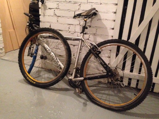

kupiłem nowy rower full 29. Teraz szukam pomysłu na reanimację starego najlepiej na używanych częściach.
1. Mam:
Rama Merida Matts Sport 700, przerzutka przód XT, korba jest, przerzutka tył Deore. Klamkomanetki Acera 21, kaseta 7 rz. Hamulec przód XT. Kierownica raczej zostaje, siodło nie wiem.
2. Potrzebuję:
- Na 100% amortyzator, powietrzny skok około 100-120 mm (myślę o zrobieniu tego roweru na trochę lżejsze ścieżki niż mam FS), blokada na kierownicy
- Koła - MOCNE i lekkie
Jak już amortyzator i koła to rozważam kasetę 9, łańcuch 9 i hamulce tarczowe hydrauliki 180/160
Może macie jeszcze jakieś pomysły. Do jakiej wagi mogę dojść? 11 kg realne?
Sprawdz czy ta rama fabrycznie, jako rower była kompletowana z amorem, bo jak nie to moze mieć geo pod krótki widelec sztywny a amor 26/100 może być wyższy nawet o 3 czy 4 cm jeśli idzie o axle to crown. Chciałem kiedyś reanimować rowerek z pocz lat 90 i meches właśnie mi odradził - powiedział że wyjdzie niestabilny czoper z takiej zlepki
Hej, pamiętam, że rama była zdjęta z gotowego roweru z amorem. Teraz udało mi się dobić do archiwum Merida na 2011 (najstarsze dostępne, rama jest z 2004) i tam są podobne w konfiguracji 100 mm. Więc około 100 będzie OK czy 120 nie mam pojęcia, nigdy nie jeździłem na geometrii podwyżonej 2 cm od standardu.
