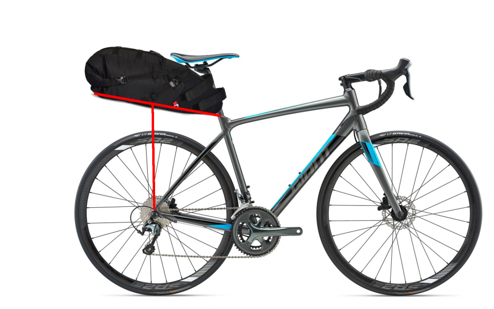

roco Napisano 21 Czerwca 2018 Napisano 21 Czerwca 2018 Witam Posiadam Gianta Contend SL 2 Disc i ostatnio zakupiłem torbę podsiodłową Acepac Saddle Bag 16L. Niestety przy niskiej prędkości potrafi się bujać (machać na boki). Dosyć fajnie bo giant ma otwory montażowe na bagażnik i pomyślałem sobie, że zakupię rurki aluminiowe i wykonam usztywnienie coś w stylu jak na zdjęciu. Dam dla krawcowej, aby wszyła w torbę zagięte paski tak, aby rurka od sztycy przechodziła przez nie,a rurka do rurki była mocowana na śruby tak, aby była łatwość demontażu. Co Wy na to? Może ktoś, ma inny pomysł, z chęcią przygarnę? Jak ma ktoś namiary na sklep z takimi rurki alu, o nie za dużym fi to prosze o info.
Tommy34 Napisano 21 Czerwca 2018 Napisano 21 Czerwca 2018 Pomysł sam w sobie jest niezły. Ale czy nie lepiej byłoby kupić bagażnik mocowany do sztycy siodełka i zastosować go jako wsparcie dla takiej torby? Wtedy można przymocować samą sakwę do bagażnika i nie ma prawa wtedy się ruszać. Może taki pomysł będzie mniej pracochłonny. Bagażniki takie można kupić nawet w Carrefourze w dziale rowerowym. Gdybyś jednak chciał pozostać przy swoim projekcie z rurkami aluminiowymi to coś takiego powinieneś dostać w marketach budowlanych: Castorama, Leroy Merlin, Obi, zależy co tam masz koło siebie.

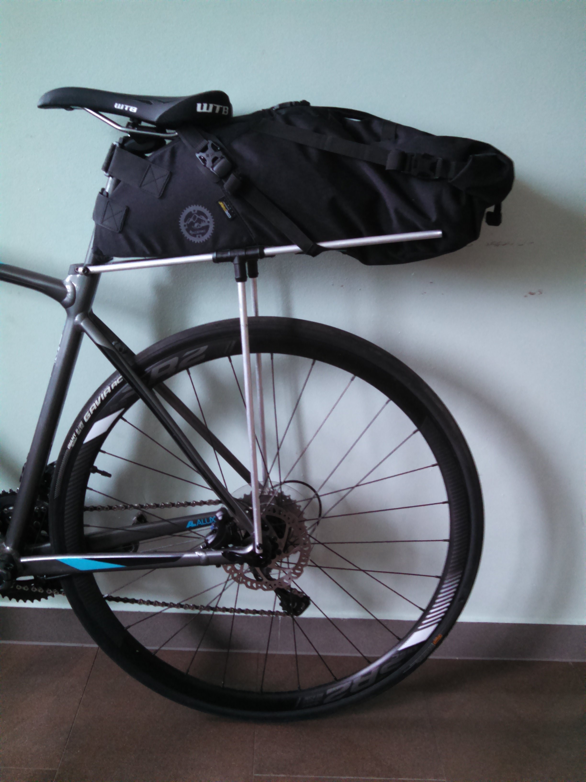

roco Napisano 1 Lipca 2018 Autor Napisano 1 Lipca 2018 Wygląda to to tak. Jeszcze muszę dać dla krawcowej, aby doszyła z tyłu mocowania na rurki i nagiąć trójniki lub rurkę, która będzie na końcu po między rurkami wychodzącymi z mocowania rury podsiodłowej. Generalnie jest duża poprawa, nie buja się, a do montażu/demontażu potrzeba tylko imbus 4 Wykorzystałem - Rurkę aluminiową fi 10mm ze ścianką 1mm - trójniki C60422 (wewnątrz ma fi 10,5-11mm) - śruby takie jak przy koszykach max 20-30 zł
fil29 Napisano 1 Lipca 2018 Napisano 1 Lipca 2018 Moim skromnym zdaniem ten patent długo nie wytrzyma. Nie oceniam i nie krytykuje oczywiście . Zwykle aluminiowe rurki są za słabe do tego "patentu" i prawdopodobnie złamią się w najsłabszym miejscu czyli w okolicach mocowania.
roco Napisano 1 Lipca 2018 Autor Napisano 1 Lipca 2018 Też miałem to na uwadze, ale to prototyp, więc kolejne rurki będą stalowe.
ciacho23 Napisano 2 Lipca 2018 Napisano 2 Lipca 2018 Gdybym miał mieć coś takiego na rowerze to już bym wolał zamontować bagażnik.
robertrobert1 Napisano 3 Lipca 2018 Napisano 3 Lipca 2018 Bagażnik na sztyce jest najgorszym rozwiązaniem. Jest mega ciężki a po za tym także lubi się obkręcać. Najsensowniejszy jest klasyczny bagażnik a jest sporo na rynku małych i lekkich bagażników. https://www.erowery.pl/bagaznik-blackburn-bbn-local/akcesoria-bagazniki-i-akcesoria/m/389 https://www.erowery.pl/bagaznik-kross-urbanrack/akcesoria-bagazniki-i-akcesoria/m/389 Twoja konstrukcja jest błędna. Będzie się łamać w punkcie łączenia rurek czyli na trójniku. Aby była bardziej wytrzymała punkt mocowania owych rurek musi być na samym końcu.
