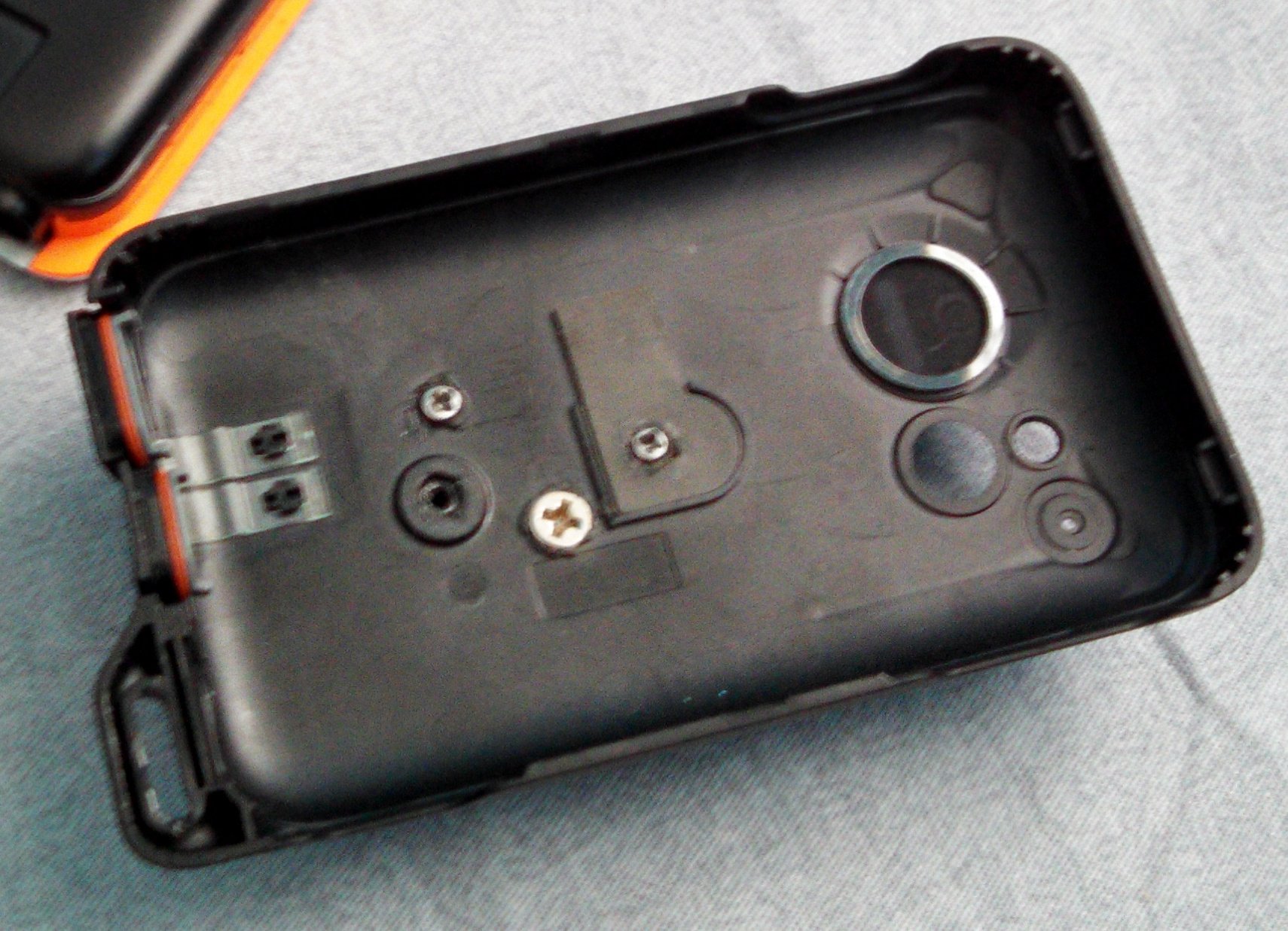

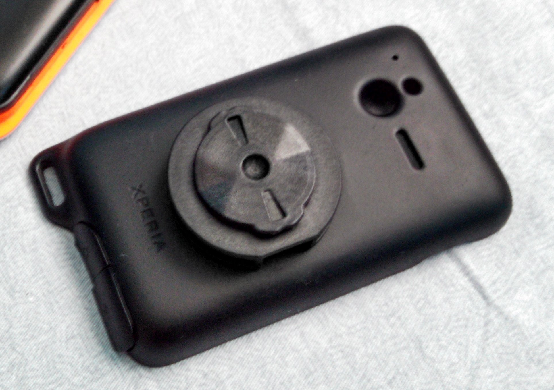

Zamówiłem adapter do mocowania jakiegoś starszego garmina, przyczepie do na stałe do tylnej obudowy i chyba będzie ok. Może na dłuższe trasy będe brał power bank, ale tak zamówiłem zapasowa baterie, to podobno na takie + 4-5h wystarczy

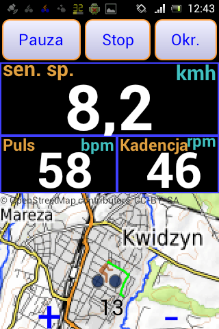

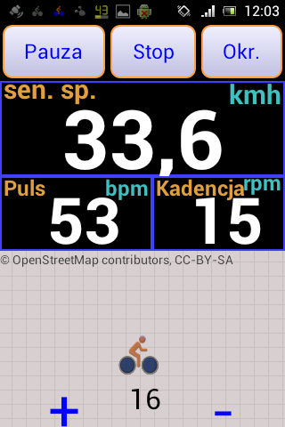

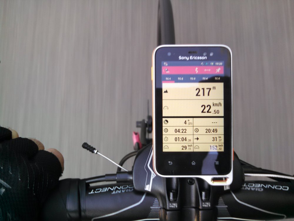

Na białym tle widoczność jest spoko :)
Mocowane takie jak wyżej napisałem.

Cześć ja również walczę aby zrobić z Sony active licznik ala garmin obsługujący strava. Mocowanie już mam. Tylko za duże foty mam a nie chce mi się kompresowac

Android 4.0.4 wgrał mi Kolega. na razie testuje to ze strava. Przydałby mi się antek w wersji 4.2.2 na CM i byłoby gites. Może ktoś testował?

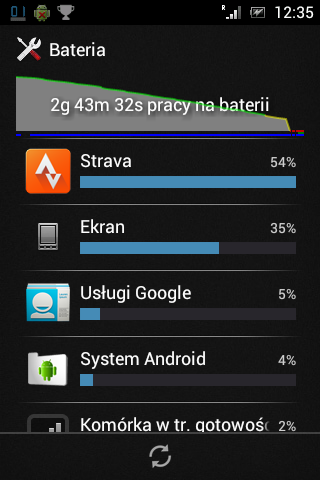

U mnie Se wytrzymuje 4h:40min rejestrowania. Przy temp zew. Około 2°C spada do 3h:10 min
Przy HR + Cad na ANT+

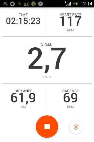

Mi zależy na full opcji z wodoszczelnoscia. Nie wchodzi w grę coś nie wodoodpornego. Dlatego wybór na Sony active. Jeżdżę na strava jako licznik. IP bike nie chce. Ale na pewno by działało. Wolę strava i podpięte do niej czujniki jak na fotkach wyżej.

Nie korzystałem nigdy z IP bike. Ale czujnik speed, hr, cad działa. Nie wiem czemu mapy mi nie wczytuje. Być może muszę dłużej być na zewnątrz budynku.
Z ciekawości pojadę następnym razem na ipbike + strava.
Przy około 0°C żywotność  baterii drastycznie zaczęła spadać. Ale spokojnie 2.5h uciagnie. Zwracam uwagę na fakt że nie jest to nowa bateria. Ponadto kilka sms'ow poszło + messager + Facebook + HSDPA on Line (korzystam z VIRGIN MOBILE)
Czujniki ant+ (hr+cad) prędkość z gps (jak to strava). Podświetlenie automat na 10% ze sciemnianiem po 15sec.
Garmin tego nie ma :P ale coś za coś.
