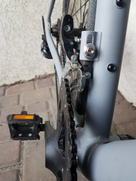

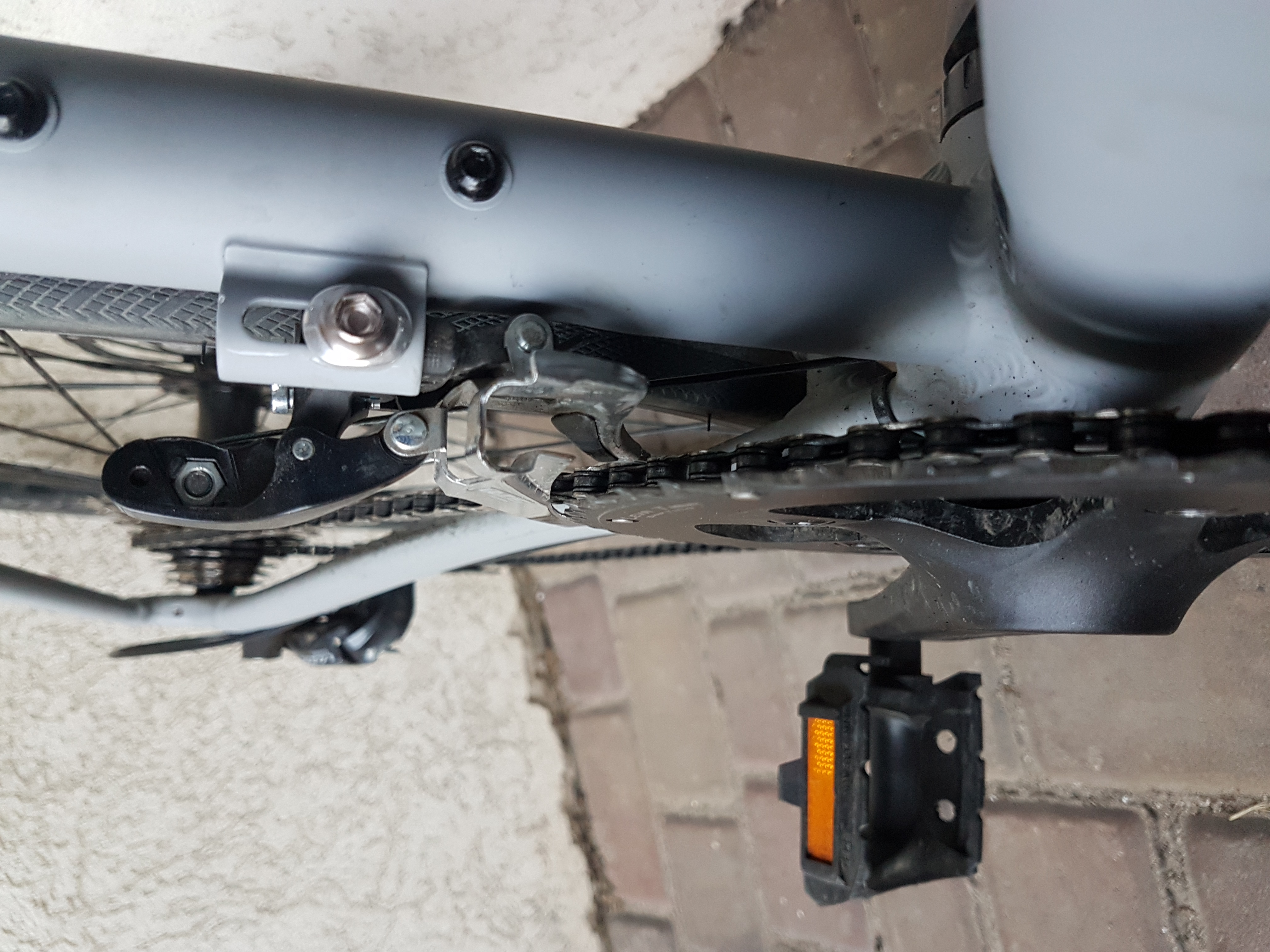

effortlessly_floating Napisano 8 Czerwca 2018 Napisano 8 Czerwca 2018 Witam wszystkich rowerzystów! To mój pierwszy post na forum, więc chciałbym życzyć Wam dobrego wieczoru, jak i dróg szerokich. Do rzeczy. Zakupiłem jakiś czas temu rower specialized e5 diverge, model tegoroczny. Od początku jeździło mi się super przyjemnie, delikatnie dziwił mnie jednak fakt, iż przednia przerzutka nie działa, tak jak ruch lewą manetką nie wywołuje żadnego działania. Zacząłem czytać, by totalnie pogubić się w rowerowej terminologii i technologii (dodam, że jestem całkowitym laikiem i że spędziłem grube godziny na czytaniu, ale dalej jestem dość zielony) i stwierdziłem, że może mam po prostu tak zwanego single speeda I mam mieć tylko tylną przerzutkę. Ale w takim razie dlaczego z przodu mam zamontowaną przerzutkę, a korba posiada dwie tarcze? Dodatkowo, wrzucenie najwyższego przełożenia na tylnej przerzutce powoduje tarcie łańcucha o suport. Czy istnieje opcja wyregulowania przedniej przerzutki? Dziś postanowiłem przesunąć cały mechanizm ku górze by przerzutka miała możliwość przesunięcia łańcucha ku dużej tarczy, ale na nic to, gdyż nawet w najwyższym położeniu łańcuch może być wpychany jedynie w bok tarczy, a nie na jej zęby. Materiał poglądowy w zdjęciach. https://www.specialized.com/us/en/mens-diverge-e5-sport/p/133799 Specyfikacja roweru w linku. Z góry dzięki za wszelkie sugestie.

Fenthin Napisano 8 Czerwca 2018 Napisano 8 Czerwca 2018 Odpowiedzi są dwie. Jeśli poruszasz dźwigniami lewej klamkomanetki, a linka w ogóle się nie porusza, klamkomanetka jest uszkodzona. Serwis i gwarancja. Jeśli jest jakiś ruch (a tak sądzę, bo piszesz coś że łańcuch może poruszać się tylko w bok), regulacja przedniej przerzutki. Od zera. Począwszy od odpowiedniego ustawienia wysokości i poprowadzenia linki. Masz w internecie całą masę poradników. Pisemnych, wideo.

Mod Team durnykot Napisano 9 Czerwca 2018 Mod Team Napisano 9 Czerwca 2018 W specyfikacji wszystko wyglada OK, więc pozostaje kwestia regulacji, o której możesz poczytać tutaj Zacznij od sprawdzenia czy przerzutka płynnie się porusza po odpięciu linki. Jeśli sie porusza ale ma ograniczony zakres, regulujemy to śrubkami H i L. Po właściwym ustawieniu napinamy odpowiednio linkę. 11 godzin temu, effortlessly_floating napisał: wrzucenie najwyższego przełożenia na tylnej przerzutce powoduje tarcie łańcucha o suport Nie o suport a o wodzik przedniej przerzutki. Znowu wracamy do regulacji całości.
