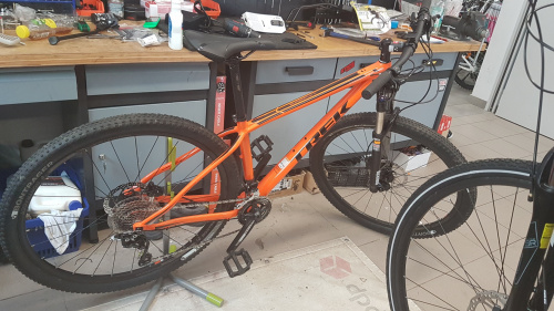

osis25 Napisano 9 Czerwca 2018 Autor Napisano 9 Czerwca 2018 Bardzo dziękuję za tak cenne informacje. Byłem się przejechac na tej meridzie i powiem szczerze faktycznie wisi sie na tym rowerze odpada. Natomiast byłem u kolegi w sklepie ma TREK SUPERFLY 5 2017r cena tego roweru 4300zł za nowy w kolorze pomarańczowym. Niestety nie zdążyłem się przejechać bo już powoli zamykali. Co sądzicie o tym TREKU np w porównaniu do CUBE ? Bardzo się cieszę, że ktoś w końcu odpisał, będzie mi o wiele łatwiej podjąć odpowiednią decyzję. Szanuję to. Dobrze więc tak, Meridę odpuścmy za sportową geometrie i faktycznie nie pasuje mi. Na placu boju stoi: Cube Acid MTB Hardtail Cube Reaction Pro MTB Hardtail i znalazłem jeszcze takiego pacjenta FOCUS WHISTLER SL 22G 44M 29 Czyli rozumie, że te dwa CUBE sa rekreacyjnymi MTB a focus ? Właśnie o takie rekreacyjne MTB mi chodziło i na pewno nie chcę koloru czarnego
lederfox34 Napisano 9 Czerwca 2018 Napisano 9 Czerwca 2018 To ja bym optowala za superfly... Bo ramy są kapitalne. Miałam przyjemność siąść na 3 Treki i każdy z tych gatunków (w sumie różnych) dawał świetne odczucia. Minus (pod ciebie) to koła. Mało znam osób zadowolonych z nich, są najczęściej wymieniane. Co do wagi u ciebie mogą być tym najsłabszym ogniwem. Z Cube to acid jest takim spokojnym raczej, seria reaction pro jest też szykowana pod sport. (on też chyba najbardziej odpowiada osprzętowo Focusowi) rock shock Gold jest ciut lżejszy od Silvera.
osis25 Napisano 9 Czerwca 2018 Autor Napisano 9 Czerwca 2018 No to mam teraz dylemat.... Cube Reaction ze względu na sportowy zamysł... Trek ? Chyba też dość sportową ma geometrie ? w porównaniu do FOCUSA I ACIDA ? Zapomniałem dodać, że mam 175cm i długość nogi około 75/77cm zależy jak to moja żona powiedziała czy zbiornik pełny czy opróżniony

osis25 Napisano 9 Czerwca 2018 Autor Napisano 9 Czerwca 2018 W sumie tak osprzęt rzecz eksploatacyjna zawsze się zużyje i trzeba wymienić. Piękny kolor ma ten dziad
