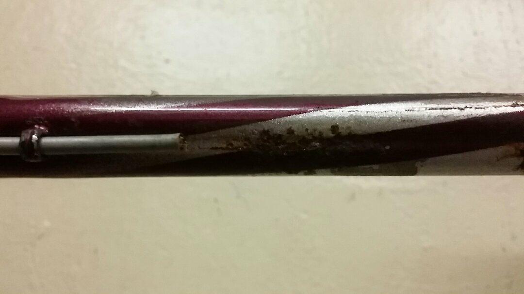

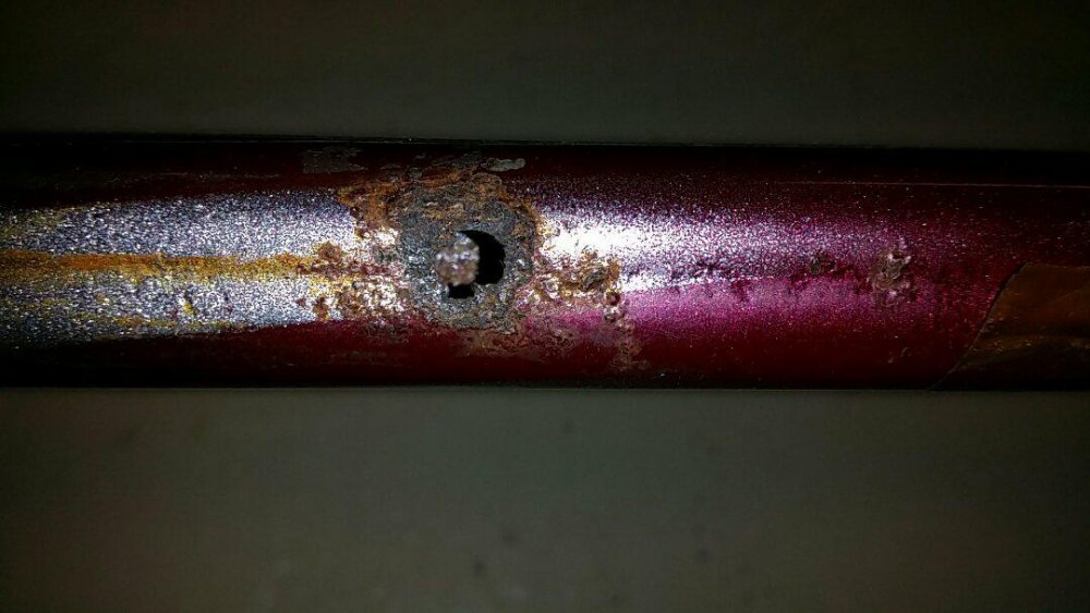

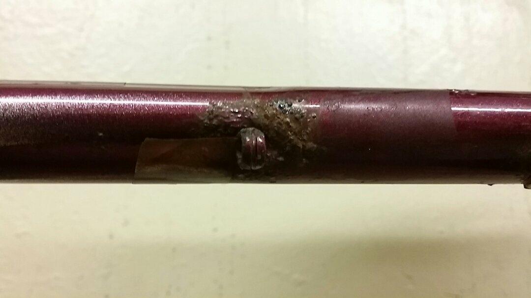

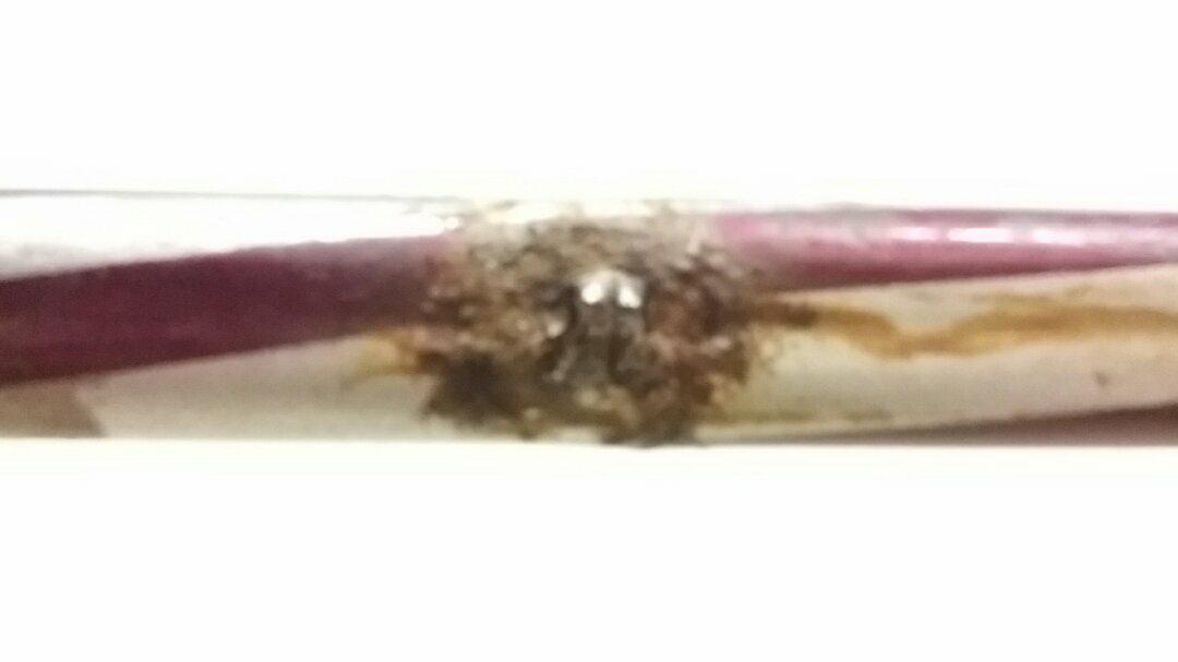

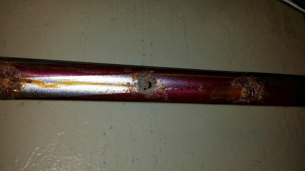

Generalnie mam fajną szosówkę trochę z odzysku, którą jedyną ale poważną wadą są 4 ogniska rdzy na ramie roweru na górnej rurce + w jednym miejscu zrobiła się dziurka (jakieś 1 cm średnicy).
Stąd też moje pytanie czy jest jakaś szansa na naprawę tego elementu ? Czy jakiś dobry spawacz da sobie z tym radę? Na jakie koszty się przygotować ? Czy niestety trzeba wymienić całą ramę?
I jeszcze co można zrobić z tą rdzą ?
Pytanie co to za rama. Jak coś szlachetnego, na cieniowanych rurkach Reynoldsa czy Columbusa to warto nad tym popracować. Najlepiej dać do kogoś, kto buduje ramy i dać mu do odbudowy. Np. Rychtarskiemu.
Jeśli rama jest lutowana na mufach, to trzeba ją rozlutować, wstawić nową rurkę, zlutowac i pomalować. To trochę roboty i bedzie kosztować kilka tysiaków.
Jak masz zwyczajną ramę, to ja bym się nie bawił w naprawę. Pospawać można, ale materiał może byc tak przerdzewiały, że i tak pęknie. I rower złoży ci się pod siedzeniem w czasie jazdy.
