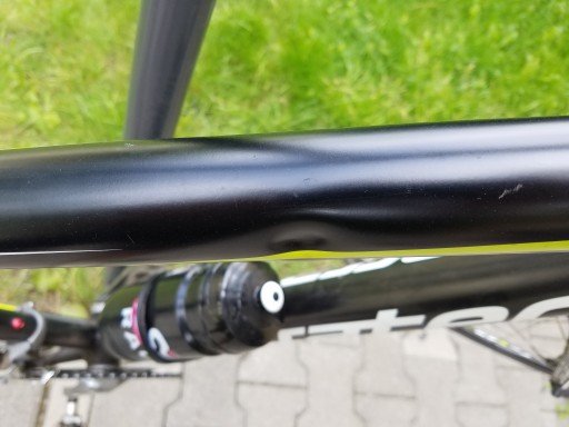

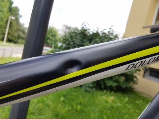

Witam,
zastanawiam się nad zakupem i mam dylemat czy takie uszkodzenie ramy może mieć jakiś niepożądane konsekwencje.
Osobiście wydaje mi się, że nie bardzo, ale wolę zapytać bardziej doświadczonych kolegów.
Pozdrawiam
  • Mod Team
Jeśli nie jest naruszona geometria ramy nie będzie to szkodliwe. Trzeba by przyłożyć do górnej rury dłuższą linijkę żeby ocenić czy jest prosta.
Myślałem nawet o poziomnicy :),
w takim razie może dziś pojawi się nowy rower w garażu.
