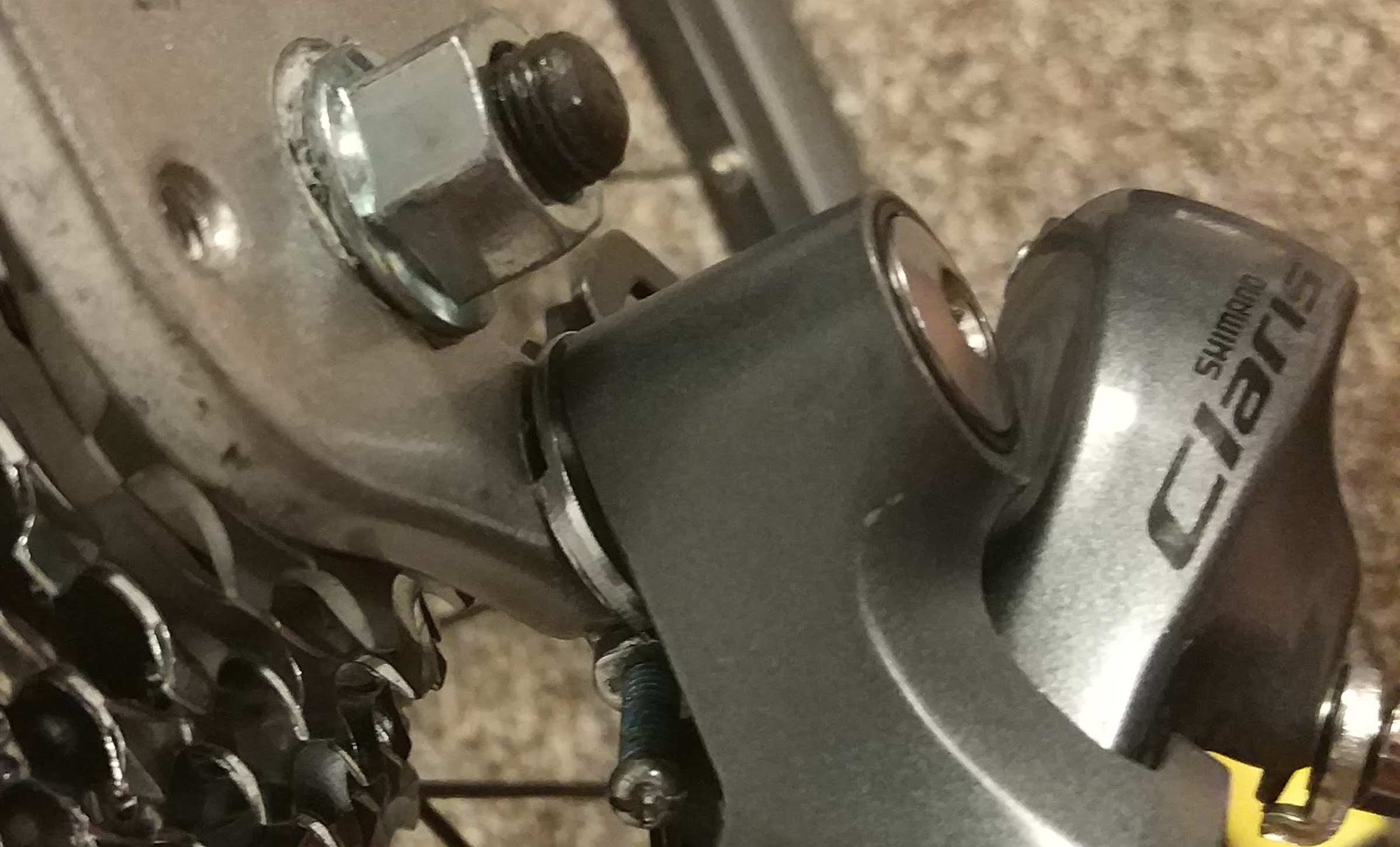

MadMax7 Napisano 14 Maja 2018 Napisano 14 Maja 2018 Rower to Triban 100. Zamontowałem do niego Calrisa 2400 z manetkami Claris. Na razie tylko tył zrobiony. Wszystko ładnie działa, ale nie mogłem tego dokręcić na płasko do Haka bo jest szerszy od wcięcia na przerzutce. Czy tu brakuje jakiejś podkładki?
Kolmark Napisano 16 Maja 2018 Napisano 16 Maja 2018 Nie brakuje żadnej podkładki. Jeśli śrubka "B" widoczna na zdjęciu opiera się o specjalny występ haka ramy, to wszystko jest dobrze.
MadMax7 Napisano 16 Maja 2018 Autor Napisano 16 Maja 2018 Chodzi o to, że turney przylegał całą powierzchnią do haka. Claris na zdjęciu ma dużą szparę na łączeniu, co pewnie osłabia mocowanie.
Kolmark Napisano 16 Maja 2018 Napisano 16 Maja 2018 To połączenie nie przenosi obciążeń większych niż siła napiętej sprężyny, nic się nie będzie działo.
clavdivs Napisano 16 Maja 2018 Napisano 16 Maja 2018 To wycięcie jest na spinke śruby przerzutki. Jest wszystko ok.
