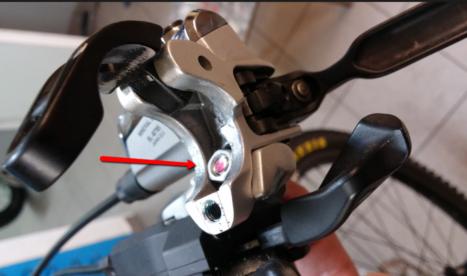

asdrubal Napisano 14 Maja 2018 Napisano 14 Maja 2018 Zgubiła mi śię śrubka mocująca manetke do klamki hamulcowej, znacie może jakieś zamienninki? Na allegro są: http://allegro.pl/sruba-i-nakretka-do-shimano-i-spec-b-slx-xt-xtr-i7334188965.html ale płacenie 40 za samą srubkę troche mi się nie widzi. Brakuje mi tylko samej srubeczki.
Gość Napisano 14 Maja 2018 Napisano 14 Maja 2018 Nawet jeżeli śrubka ma skok metryczny to w jednym miejscu brakuje gwintu, co może być problematyczny w przypadku zwykłej śruby. Tak czy inaczej, z tego co widzę to jest to śruba M5 chyba, możesz próbować.
kemot1974 Napisano 14 Maja 2018 Napisano 14 Maja 2018 tak jak pisze kolega @skom25 w każdym sklepie budowlanym z większym wyborem śrub kupisz zamiennik , który będzie pasował poniżej przykład, że nawet nakrętka nie musi być oryginalna
asdrubal Napisano 14 Maja 2018 Autor Napisano 14 Maja 2018 Zerkne po pracy do Brico i napisze czy coś mi się udało dopasować.
Gość Napisano 14 Maja 2018 Napisano 14 Maja 2018 Tylko jak już kupujesz to zaszalej i idź do specjalistycznego sklepu i kup sobie nierdzewną.
Kolmark Napisano 14 Maja 2018 Napisano 14 Maja 2018 Mnie ta śrubka kiedyś wypadła na zawodach, co skutkowało rozłączeniem się lewej manetki od klamki w połowie trasy Już w domu dopasowałem po prostu pierwszą lepszą zwykłą śrubkę, chyba od mocowania koszyka bidonu. Różnica taka, że oryginalna jest na imbus 3mm, a od bidonu na 4mm.
Gość Napisano 14 Maja 2018 Napisano 14 Maja 2018 To zależy od łba śruby. Jak kupisz M5 z łbem w kształcie "grzybka" to też będzie pod klucz 3.
