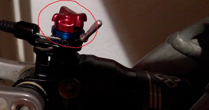

_GoGoL_ Napisano 10 Maja 2018 Autor Napisano 10 Maja 2018 Dzieki, bede go brał pod uwage. Damper dzis odebrałem z serwisu. Okazuje się, że rebound nie bedzie działał. Nie da sie tego naprawić - odp z Foxa. Damper jako tako działa, ale jest niedosyt... Na zdjęciu problematyczna część, która kręci się bez żadnych oporów w kółko.
