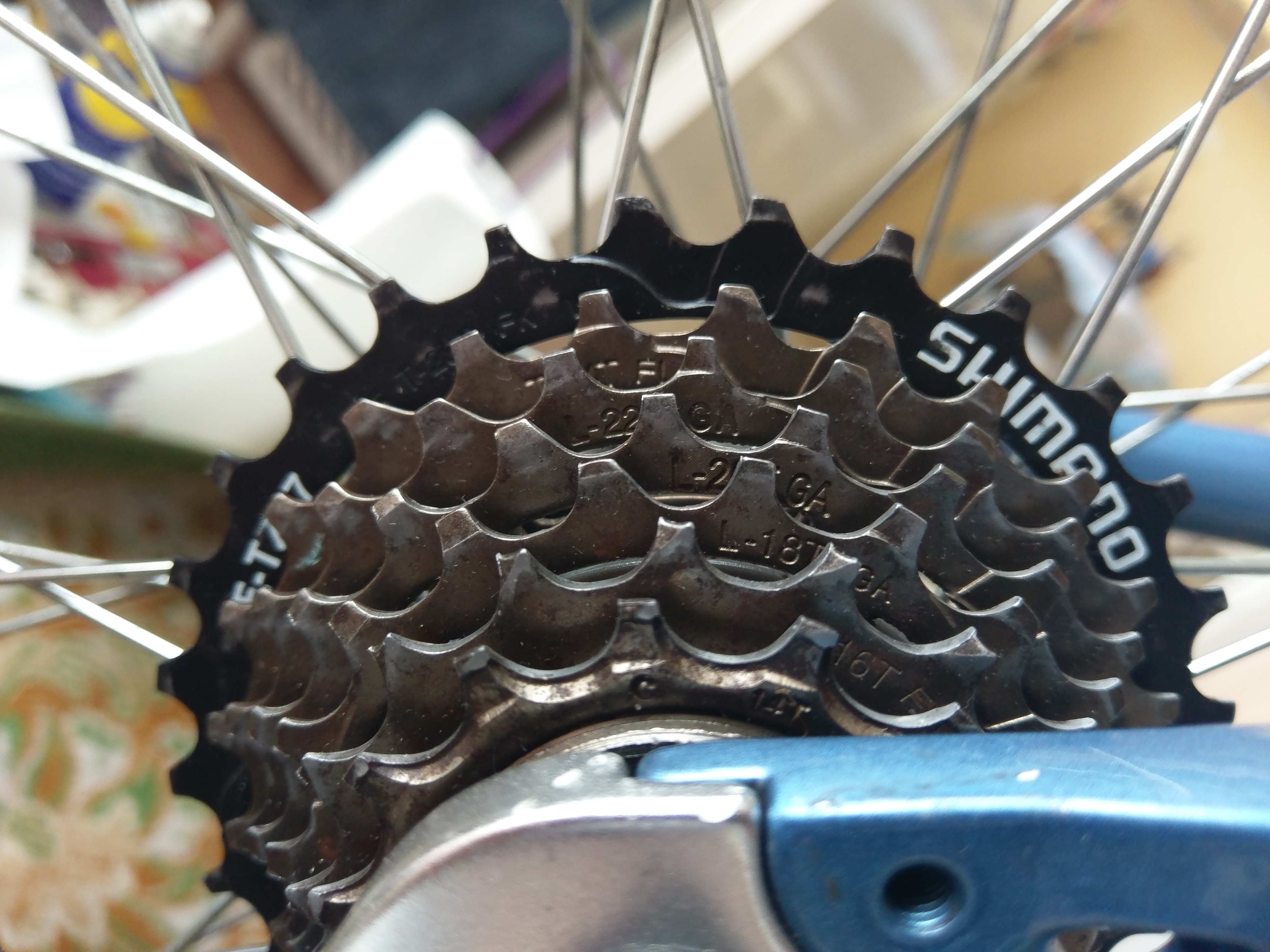

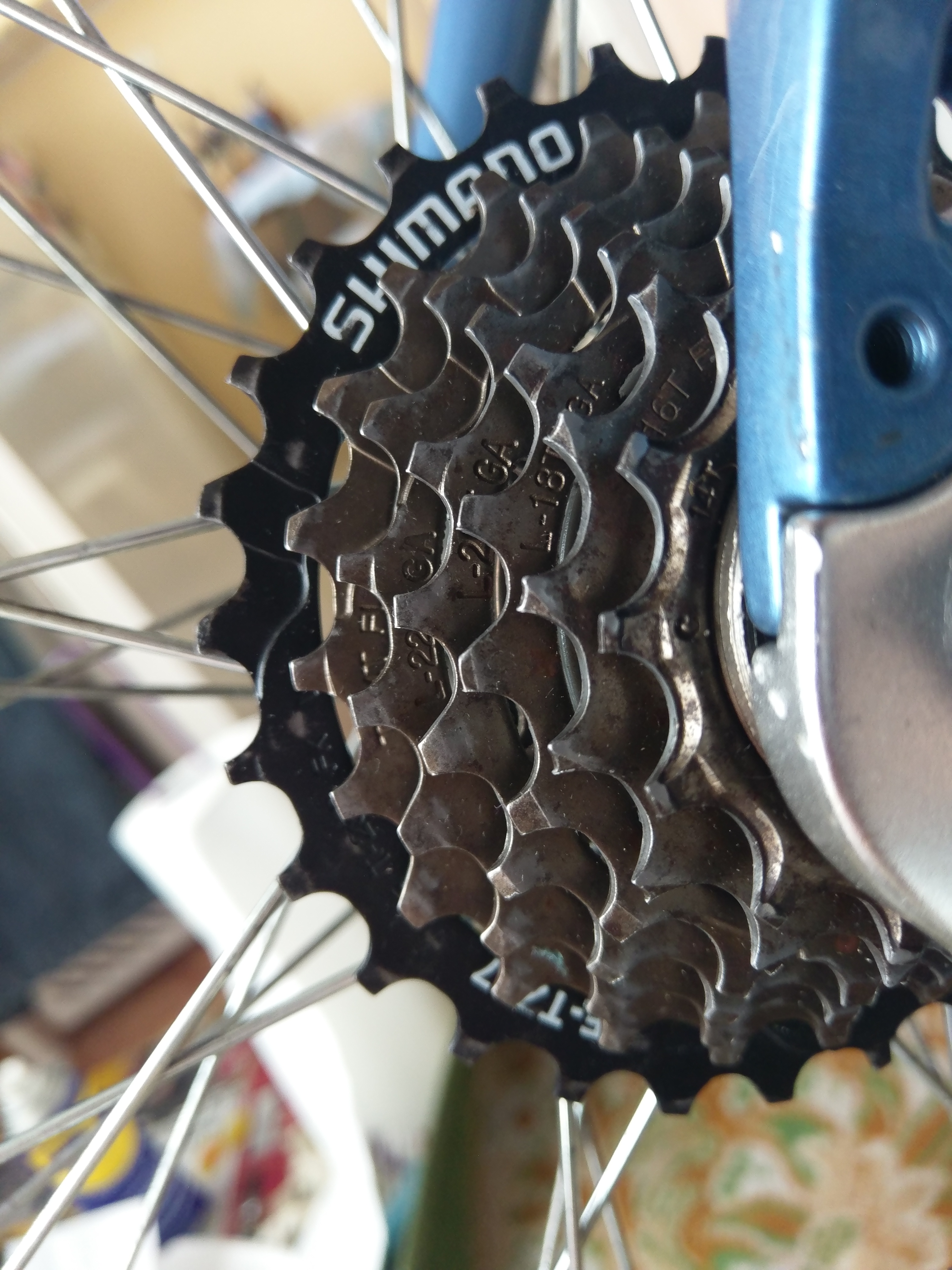

teraw Napisano 16 Kwietnia 2018 Napisano 16 Kwietnia 2018 Jeśli łańcuch jest wyciągnięty i zęby korby są zjechane, to nie ma technicznej możliwości, żeby wolnobieg był ok. Zrób jego zdjęcie i wstaw do tematu oceniamy stan zębatek, przyklejony w tym dziale
Bartekl Napisano 19 Kwietnia 2018 Autor Napisano 19 Kwietnia 2018 Wymieniłem korbę, łańcuch i łańcuch lekko skacze na wolnobiegu, czy to właśnie wina jego zużycia?
Bartekl Napisano 21 Kwietnia 2018 Autor Napisano 21 Kwietnia 2018 Korba wymieniona. Wolnobieg przyjął nowy łańuch ale faktycznie chyba warto go wymienić wkrótce. Dzięki wszystkim za rady
