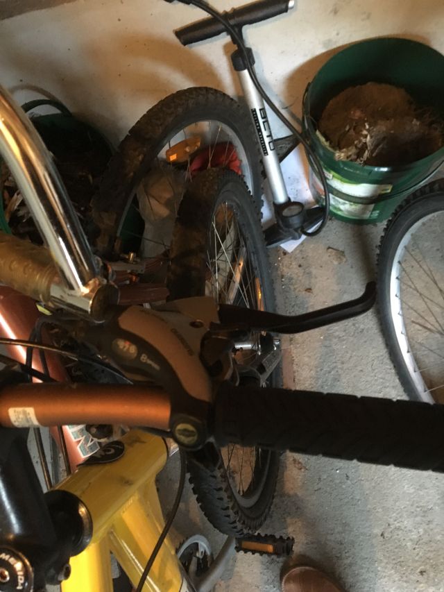

lost4ever Napisano 6 Kwietnia 2018 Autor Napisano 6 Kwietnia 2018 Trochę czasu zleciało okazało się że zgubiony został klucz do szopki w której trzymamy rowery Zrobiłem zdjęcia które miałem przed chwilą wrzucić lecz okazało się że max rozmiar obrazu to 0.95MB kiedy moje zdjęcia mają prawie 2 a że teraz nie mam zbyt jak zmienić rozmiaru tych zdjęć to postaram się je wrzucić jutro Znalazłem za to w internecie stronę z dokładnie moim modelem: http://disport.pl/12224-rower-trekkingowy-olpran-mercury-meski.html
SoloTM Napisano 6 Kwietnia 2018 Napisano 6 Kwietnia 2018 Odpuść sobie jakąkolwiek próbę renowacji czy ulepszania tego roweru. To jest najtańszy rower na stalowej ramie i czysto rasowym chińskim osprzęcie, nawet nie shimano niższych grup. Kup nowy lub jeśli budżet mały szukaj używanego. /edit To trochę tak jakbyś odkopał w szafie 486DX4 100 mhz dysk 250 MB i 4 MB RAM i chciał uruchomić Silent Hunter 5 i pytał co trzeba wymienić żeby hulało

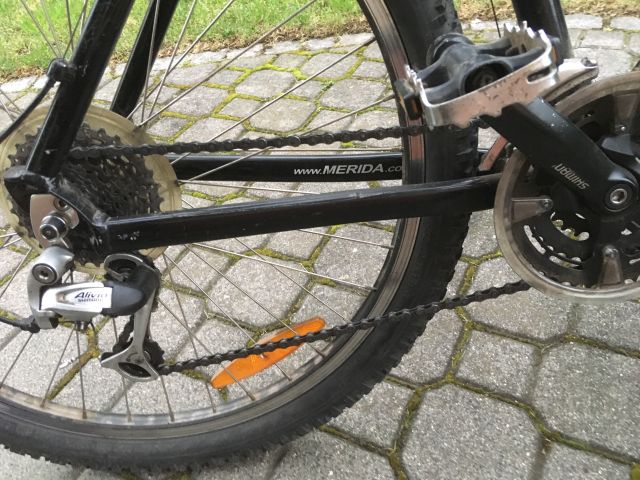

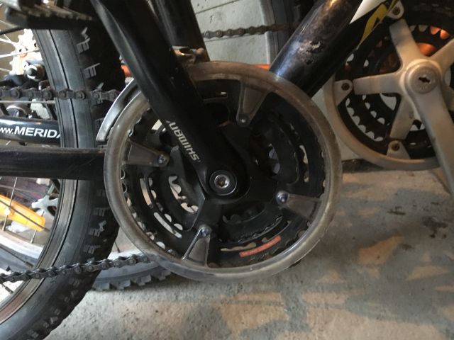

tomal125 Napisano 20 Kwietnia 2018 Napisano 20 Kwietnia 2018 Witam, mam plan podobny do poprzednika jednak rower inny. Rower to Merida Kalahari 590 zakupiony w 2009 roku, nieserwisowana, trochę zaniedbana. Przerzutki Alivio, napęd z przodu- FC-MC08 Proszę o poradę, oraz ocenę czy potrzebna jest wymiana części oraz czy te co wybrałem (jeszcze nie zamówiłem) są dobre jakościowo oraz kompatybilne. Opony schwalbe CX 26 2.0 - obecnie mam opony o oznaczeniu 53-559 26x1.95 ok. 50 zł Klamkomanetki Altus ST-EF510 , wymiana linek ok. 90 zł Łanćuch HG-71 oraz kaseta Alivio HG-51 11x32 ok 90 zł klocki hamulcowe - dowolne w miarę rozsądku , do ok. 40 zł komplet. Suma = ok. 270 zł Jeżdżę po mieście. Rzadko ubite leśne dróżki. Przebieg roweru ok. 5000 km może trochę więcej Pozdrawiam Paweł A w taki rower warto inwestować ?
SoloTM Napisano 20 Kwietnia 2018 Napisano 20 Kwietnia 2018 Łańcuch już przeskakuje jak depniesz? st-ef 51 jest chyba na 7 biegów, musisz mieć na 8.

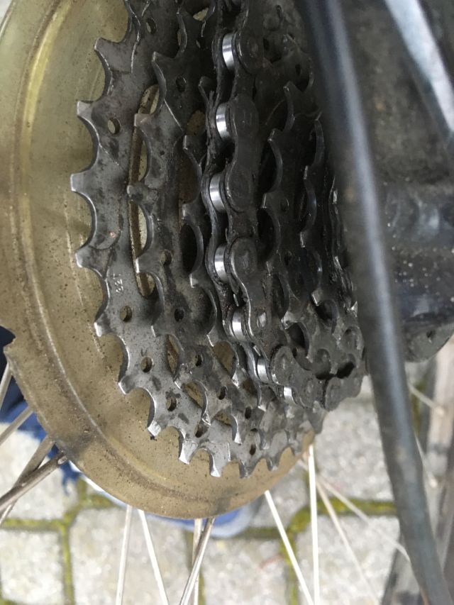

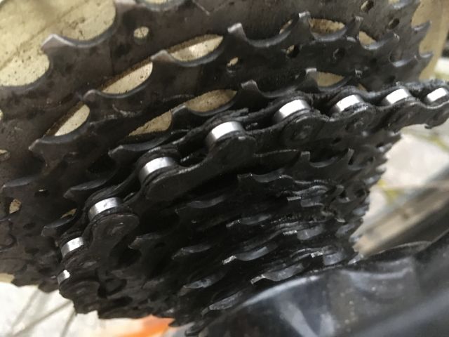

tomal125 Napisano 20 Kwietnia 2018 Napisano 20 Kwietnia 2018 Są na osiem biegów np. http://allegro.pl/klamkomanetki-shimano-acera-stef51-3x8-czarne-i4972484949.html Jak depnę to strzela, czasami muszę naciągnąć linkę(prawie zmienić bieg na wyższy lub niższy) aby wskoczył bieg.
SoloTM Napisano 20 Kwietnia 2018 Napisano 20 Kwietnia 2018 Zmiana biegów to regulacja tylko, natomiast zużyty napęd będzie objawiał się tym, że przy mocniejszym depnięciu łańcuch przeskoczy po kasecie i poczujesz to w nogach. Musisz to odróżnić. Łancuch może być ( jeśli chcesz shimano to można dokupić spinkę kmc cl 573 ) , lub kmc x8.93 i ma spinkę w komplecie. Klocki : http://allegro.pl/klocki-hamulca-merida-green-brake-bs-md018-v-brake-i7290318129.html http://allegro.pl/klocki-hamulcowe-mtb-treking-red-dual-baradine-4sz-i7166432436.html https://www.aliexpress.com/item/ZTTO-MTB-Mountain-Touring-Bike-Bicycle-Light-Weight-V-Brake-Aluminum-Alloy-Drawer-Structure-High-Quality/32757054027.html?spm=2114.10010108.1000015.1.4d7b6a4eGu7fNr&s=p kaseta ok.

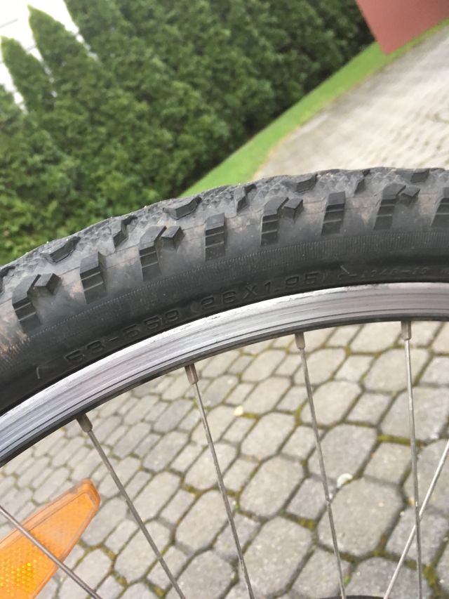

tomal125 Napisano 20 Kwietnia 2018 Napisano 20 Kwietnia 2018 A opony na miasto, kostkę , krawężniki + 20% ubite ścieżki rowerowe ? Schwalbe CX Comp czy może Land Cruiser ? Co do kasety to sprzedawca polecał mi jakiś zestaw sunrace, nie pamiętam modelu, cena 59 zł, ale wezmę Alivio. Widzę, że najtańsze części na centrumrowerowe.pl. W miarę pewny sklep ? Raczej taki sprzęt starczy mi do sporadycznej jazdy, wieczorem, dystans do 10km + Chciałbym trochę pomajsterkować
SoloTM Napisano 20 Kwietnia 2018 Napisano 20 Kwietnia 2018 Porównaj z tym sklepem. Opony to kwestia indywidualna trochę jedne i drugie będą ok. http://biostern.abstore.pl/
tomal125 Napisano 21 Kwietnia 2018 Napisano 21 Kwietnia 2018 Bardzo dobre ceny, koszyk 4 części to mniej więcej 150 zł, a w innych sklepach 170-175zł. Także zamówienie zrobione, maile przyjęcia zamówienia przygotowania i wysylki już są :). Pytanie: 1) Czy odczuję dużą różnicę pomiędzy oponą 1,95 a 2.0. Obecnie mam oponę 1,95 ale zastanawiam się nad zakupem nieco szerszej ( Schwalbe CX Comp)
SoloTM Napisano 21 Kwietnia 2018 Napisano 21 Kwietnia 2018 Z samej szerokości to różnica tak mała, że nieodczuwalna, natomiast różni producenci nawet w tym samym rozmiarze mają lekko inne opony ( wielkość balona, samego bieżnika, itp ) generalnie nie powinieneś odczuć żadnej albo prawie żadnej różnicy ( przy porównywalnym bieżniku ). Co innego jakość gumy/opory toczenia - tu już moga być różnice. Waga też.
tomal125 Napisano 21 Kwietnia 2018 Napisano 21 Kwietnia 2018 A co sądzisz o oponach Kenda. Ceny w Media E są śmieszne. 10 zł za opone ? https://www.mediaexpert.pl/opony-do-rowerow/ Zastanawiam się czy takie opony jak schwalbe cx comp za ok80 zł para są mi potrzbne, skoro być może te za 20-30 zł też będą dobre.
SoloTM Napisano 21 Kwietnia 2018 Napisano 21 Kwietnia 2018 Pamiętaj, że to rozmiar do dużego skladaka 24x1.75. Kendy to przyzwoite opony. Jak chcesz zaoszczędzić, śmiało możesz brać.
tomal125 Napisano 21 Kwietnia 2018 Napisano 21 Kwietnia 2018 Jednak zainwestuję w Schwalbe. Tylko nie wiem które : https://www.centrumrowerowe.pl/opona-schwalbe-land-cruiser-pd5320/?v_Id=94366 lub https://www.centrumrowerowe.pl/opona-schwalbe-cx-comp-pd3071/?v_Id=14830 Obecnie mam 53-559(26x1.95). Rozumiem, że mogę bez problemu założyć oponę 26 calową o szerokości 1.75 lub 2.0. Zastanawiam się nad zmniejszeniem szerokości (na 1.75) coby zyskać na prędkości.
SoloTM Napisano 21 Kwietnia 2018 Napisano 21 Kwietnia 2018 Jeśli głównie asfalt to słuszny kierunek. Tylko pamiętaj, że im węższe tym opory maleją ale komfort również. Większe ciśnienie i mniej do uginania jest.

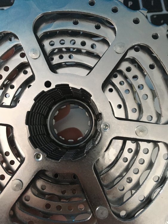

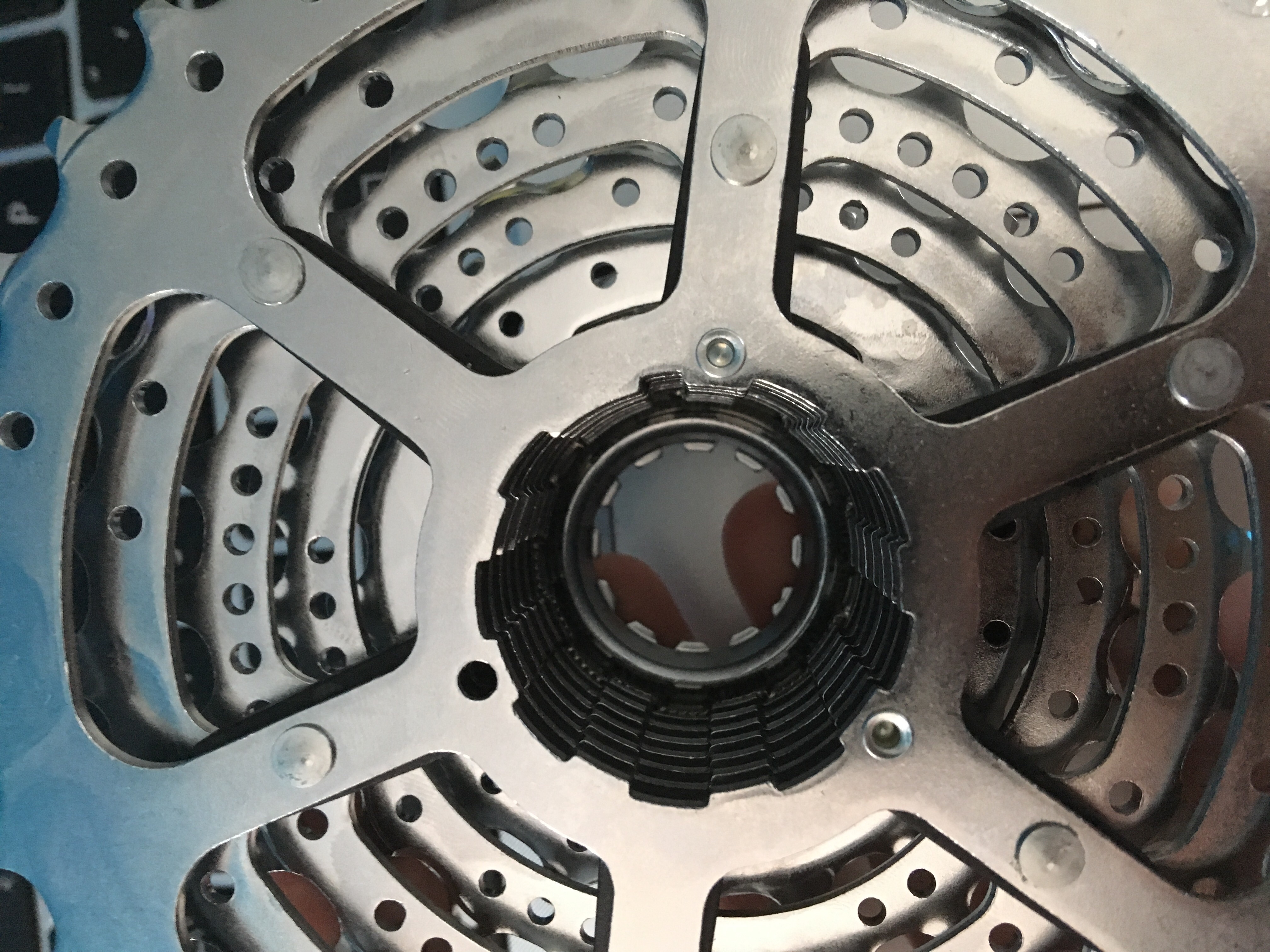

tomal125 Napisano 26 Kwietnia 2018 Napisano 26 Kwietnia 2018 Jeszcze jedno pytanie, czy kaseta z tylu powinna być „zanitowana”, czy brak nita czymś grozi ?
SoloTM Napisano 26 Kwietnia 2018 Napisano 26 Kwietnia 2018 Jeszcze się nie spotkałem z czymś takim. Może tak ma być. Nie wiem. Nie przejmowalbym sie. Reklamowac mozesz zawsze, jeśli się rozleci ( w co wątpię )
