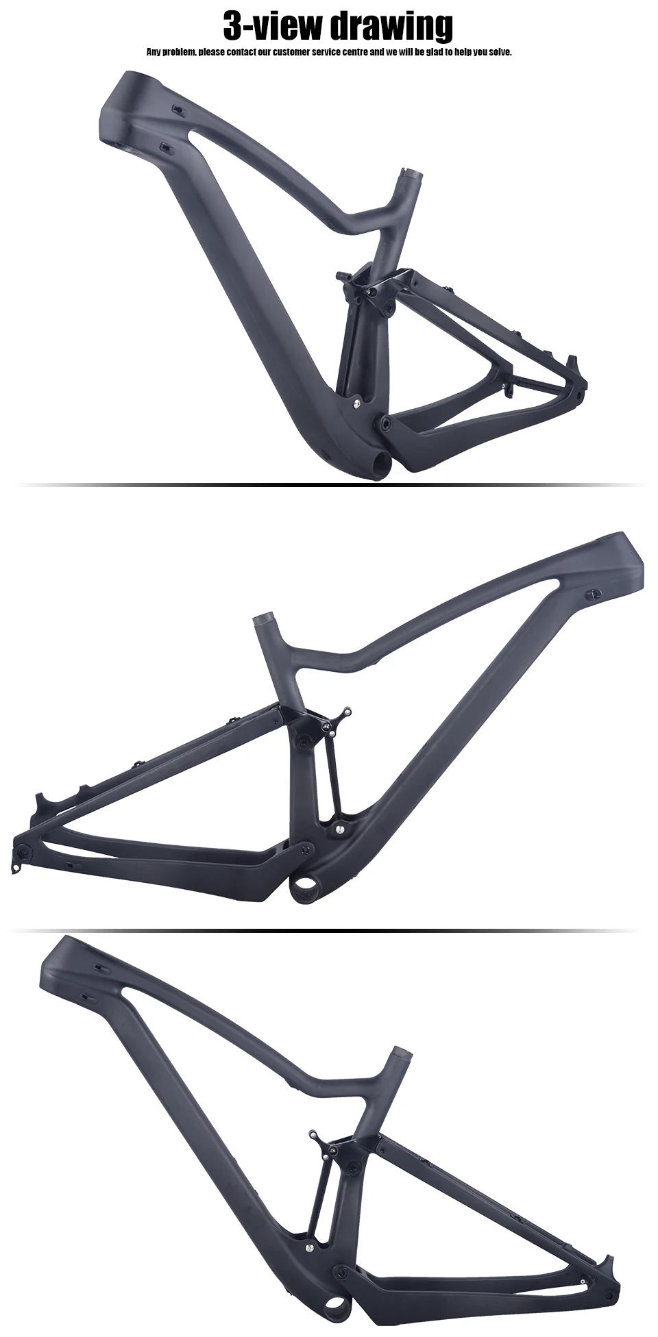

Pinifarina Napisano 31 Marca 2018 Napisano 31 Marca 2018 Wyjechałem po raz pierwszy w las z napędem M8000 i łańcuch spada, gdy patyki wkręcą się w korbę. Muszę mieć Chain GUIDE. I tu jest techniczny problem. Mam ramę karbonową BB92 i suport nie może mieć podkładki pod press fita. Jak widzę systemy dla naprowadzaczy są oparte na mocowaniu blaszki pod press fita, a dla tego mocowania suportu już nie może być ponieważ szerokość osi korby jest już wykorzystana w 100% i nie ma miejsca nawet na 2mm rozsuniecie. Kolejny problem to rama jest fulla wiec zwykłą obejma na rurę pionową ramy wypada nie tam gdzie trzeba. Zna ktoś sposób aby to wykonać ? bo ostatecznie to dokleję mocowanie do ramy karbonowej.

Pinifarina Napisano 31 Marca 2018 Autor Napisano 31 Marca 2018 właśnie nie ma w ramie direct mount. Poniżej ta rama. Ostatecznie wykorzystam śrubę wahacza.
Brombosz Napisano 31 Marca 2018 Napisano 31 Marca 2018 51 minut temu, Pinifarina napisał: Ostatecznie wykorzystam śrubę wahacza. Zanim weźmiesz się za ramę to pamiętaj, że rockring może pomóc. Skoro są na SLX to na XT też będą.
