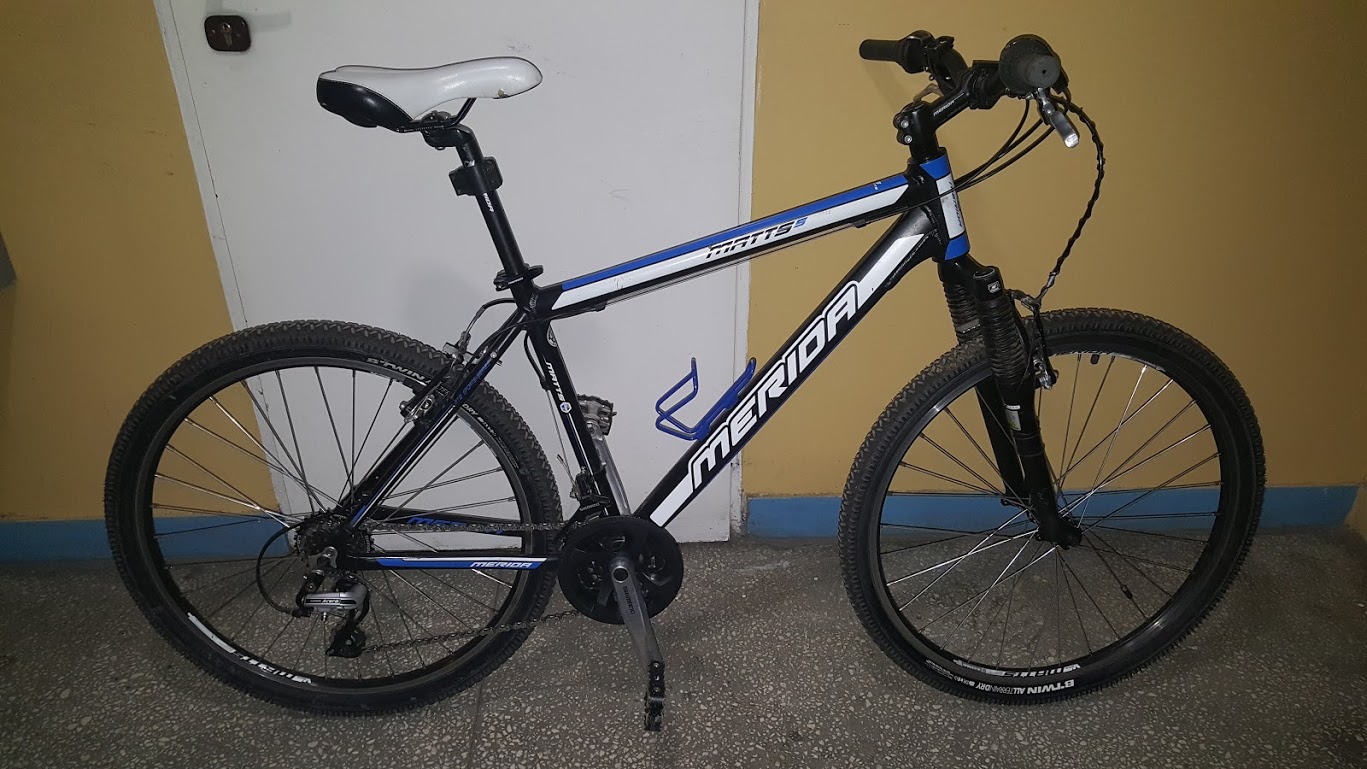

bastek32 Napisano 26 Marca 2018 Autor Napisano 26 Marca 2018 korbe mam taką https://archiwum.allegro.pl/oferta/promocja-korby-shimano-fc-m131-42x34x24-i6047692258.html srednica rury podsiodłowej nie wiem, ale wrzucam foto to może cos pomoże a naciąg góra/dól, to nawet nie wiem o co chodzi
Imar Napisano 26 Marca 2018 Napisano 26 Marca 2018 Korba 42 zęby, naciąg góra(z góry idzie linka do przerzutki) a rurę musisz zmierzyć suwmiarką. ale wygląda na 31mm albo 34mm.
SoloTM Napisano 26 Marca 2018 Napisano 26 Marca 2018 Zmierz średnicę / grubość rury w miejscu - powyżej 1 cm gdzie zaointowana jest przerzutka przód.
SoloTM Napisano 26 Marca 2018 Napisano 26 Marca 2018 Nie musi być mega dokładnie, są 3 rozmiary 28,6 31,8 i 34,9 mm. Zmierz tak, żeby wiedzieć czy masz 31,8 czy 34,9 ( na oko widac, że 28,6 to nie jest ) albo miarą zmierz obwód ( krawiecką ) i sobie policzymy ze wzoru obwód = 2 Pi r
SoloTM Napisano 26 Marca 2018 Napisano 26 Marca 2018 http://allegro.pl/przerzutka-shimano-deore-xt-fd-m738-31-8-gorny-i7168732923.html Obsłuży Ci korbę z zębatką 42 z a jak w przyszłości będziesz korbę wymieniał to obsłuży też 44 z. Będziesz miał większy wybór. /edit nie przejmuj się, że stara. To pancerna i b dobra konstrukcja.
SoloTM Napisano 26 Marca 2018 Napisano 26 Marca 2018 http://allegro.pl/przerzutka-przod-shimano-fdm310-altus-31-8-34-9-i6872125066.html Mnie musieliby zmusić do tego altusa wyżej, brałbym 22 letnie xt, ale Twój wybór
Imar Napisano 26 Marca 2018 Napisano 26 Marca 2018 Ew. Jakaś przerzutka srama. W sumie nic ze srama nie ma.
SoloTM Napisano 26 Marca 2018 Napisano 26 Marca 2018 Taką, @Imar ? https://www.olx.pl/oferta/przerzutka-sram-x9-CID767-IDnyrJe.html#7fda59fc77 czy to dolny ciąg? /edit chyba dolny, nie znam się na sramach, ja brałbym to 22 letnie xt w bdb stanie.
Imar Napisano 26 Marca 2018 Napisano 26 Marca 2018 X9 to 9speed, przez tą klatkę przerzutki może być problem. XTek Xtekiem Wszystko będzie lepsze niż tz. Jakieś Deore nowe można jeszcze wyrwać.
SoloTM Napisano 26 Marca 2018 Napisano 26 Marca 2018 Kolejna, max 19 letnia Ciągle brałbym tamto xt https://www.olx.pl/oferta/przerzutka-przednia-lx-fd-m570-CID767-IDnrpJ2.html#dd376c47c5
bastek32 Napisano 26 Marca 2018 Autor Napisano 26 Marca 2018 @SoloTM a ta 22 letnia jest do 7 przełożen? bo to tez ponoc jest ważne w przednich przezutkach
SoloTM Napisano 26 Marca 2018 Napisano 26 Marca 2018 Teoretycznie jest do 7/8 ale i 9 też świetnie daje radę. Bez obaw. Jak ją zamontujesz to będzie ostatnią rzeczą jaka się w rowerze popsuje
SoloTM Napisano 26 Marca 2018 Napisano 26 Marca 2018 Zamontować potrafisz? Łańcuch rozpiąć trzeba, wózek ma być 2-5 mm nad największą koronką w korbie, ograniczniki ( śrubki ) odpowiednio wkręcić/wykręcić, etc.
