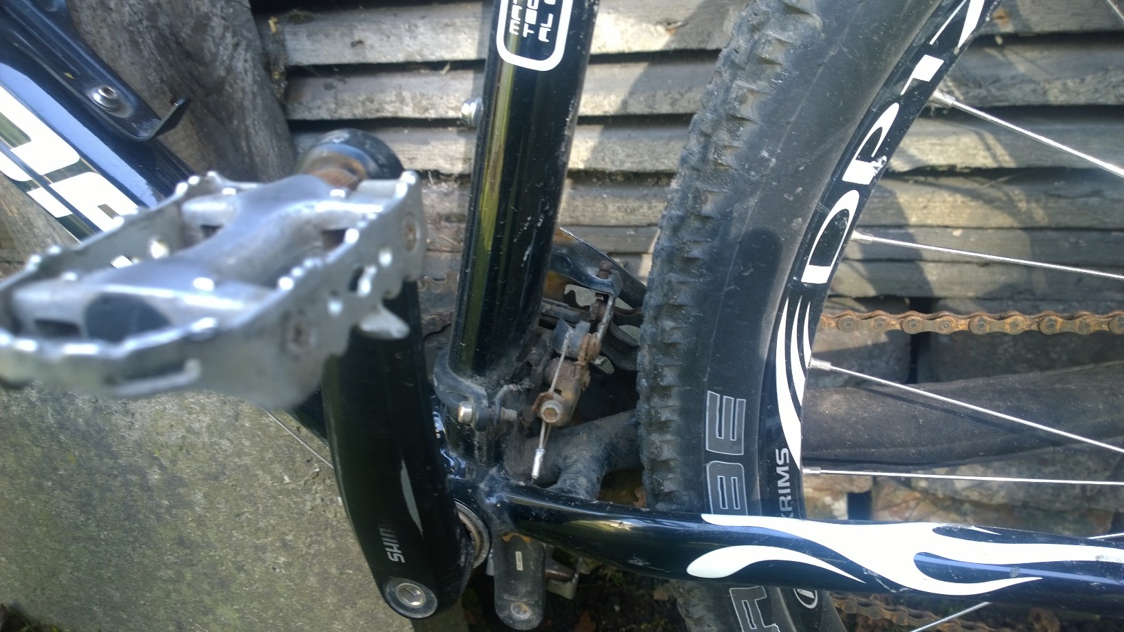

Rudek Napisano 25 Marca 2018 Autor Napisano 25 Marca 2018 Średnica rury nad przednia przerzutką to 11,4 cm. Ciąg nie mam pojęcia. Linka biegnie spodem ramy - ciąg dolny? Zdjęcie zrobiłem:

Rudek Napisano 25 Marca 2018 Autor Napisano 25 Marca 2018 No ładna, dzięki. Wygląda, że sprężynka schowana, w altusie właśnie odsłonięta i nie wytrzymała zimy. Pasuje pod 9x3. Czyli 11,4 cm to rozmiar obejmy 31,8mm. Jak to się wylicza? Czy ze zdjęcie można wywnioskować jaki mam typ suport? Ze specyfikacji roweru wynika: SHIMANO UN 26 (jednak na życzenie pozmieniałem sprzęt - nie pamiętam co). Widać, że coś zmieniane, bo wokół suportu farby brak, a sam suport jakby wystawał - nie wiem czy to normalne. Opcje zakupu: nowy typ suportu => Korba: Deore FC-M590 3x9 44/32/22 lub Alivio FC-T4010 3x9 44/32/22 + suport Toren? albo Accent stary typ suportu => Korba: SHIMANO ALTUS 40T FC-M2000 3x9 40/30/22 + suport SHIMANO BB-UN 55 Zależy mi na bardzo szczelnym i wytrzymałym suporcie, i tutaj jak wyczytałem, starszy jest lepszy pod tym względem.
SoloTM Napisano 25 Marca 2018 Napisano 25 Marca 2018 Mierzysz grubość ramy w miejscu mocowania przerzutki, np. suwmiarką, są 3 rozmiary, 28,6 31,8 i 34,9 mm. Ja widzę na oko że masz 31.8.
