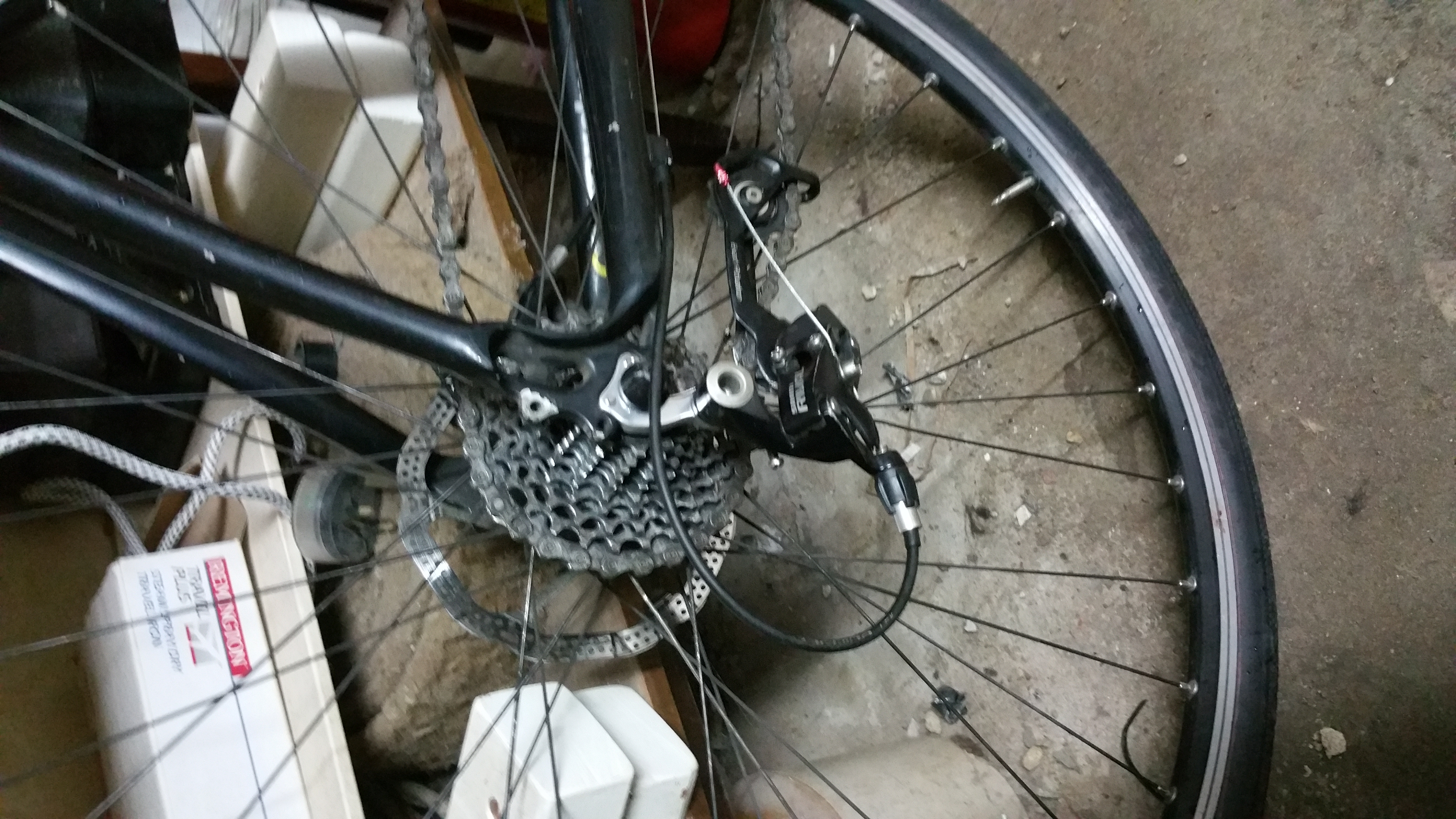

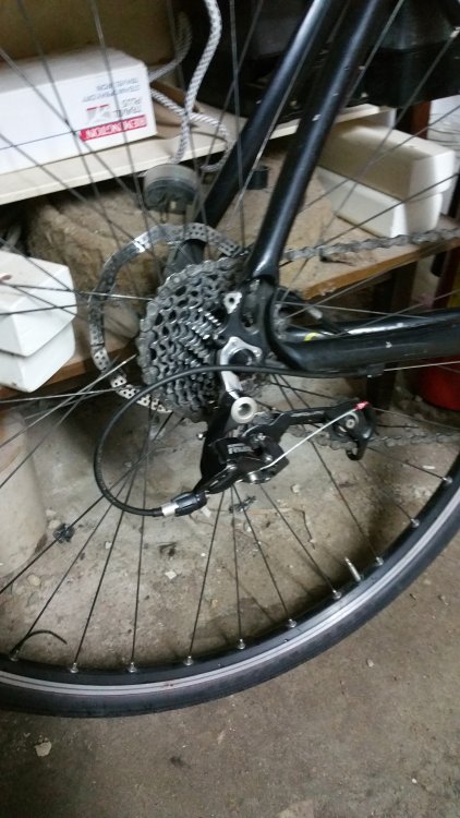

marek.filip Napisano 18 Marca 2018 Napisano 18 Marca 2018 Witam. Po zalozeniu uzywanej tylkiej przezutki SRAM Rival 2 X 10 50T / 28 do hybrydowego CBoardman Pro zauwazylem ze ma nienaturalne wychylenie gdy jest na najwiekszych zebatkach z przodu i z tylu. Lancucha nie mialem wiec uzylem z drugiego roweru gdzie jest Shimano Tiagra 2X10 . Prosze o sugestie. Czy to lancuch za krotki? Czy cos nie tak z tylna przezutka. Dodam ze gdy jest na nizszych zebatkach to wraca do normalnego polozenia. Z gory dziekuje i pozdrawiam. Marek
cervandes Napisano 18 Marca 2018 Napisano 18 Marca 2018 Tylna, nie tylnia! Zdecydowanie za krótki łańcuch.
SoloTM Napisano 18 Marca 2018 Napisano 18 Marca 2018 Łańcuch za krótki. Wózek może mieć dłuższy od tiagry również.
SoloTM Napisano 18 Marca 2018 Napisano 18 Marca 2018 Każdy nowy do 10 tki, czy to kmc x10.73 lub x10.93 czy shimano hg95 i skrócić go pod swój napęd. Z pamięci nie powiem Ci ile ogniw musi mieć ( nowe mają 114-116 ogniw ) Jeśli nie umiesz skracać sam to jedź do sklepu i kup łańcuch oraz uśmiechnij się i poproś o założenie w cenie. W szczycie sezonu może być ciężko, teraz pewnie się uda. /edit Pytanie czy ta kaseta przyjmie nowy łańcuch, jesli nie to kasetę również na nową lub poszukaj przerzutki z krótkim wózkiem. ( taniutko używanej ) /edit 2 chociaż kaseta duża, więc lepiej będzie dac nowy łańcuch, ew. dołożyć kilka ogniw do łańcucha
