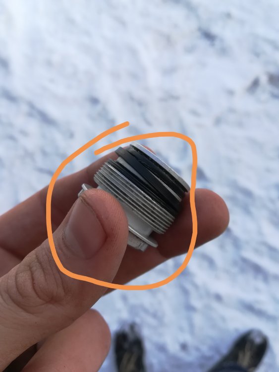

waler1010 Napisano 17 Marca 2018 Napisano 17 Marca 2018 Problem jest taki że amor trzyma powietrze jak go pompuje a po odkreceniu pompki powietrze ucieka. Powietrze ucieka też jak dam większe ciśnienie około 8 bar. Co należy zrobić? Zaworek od wentyla jest sprawny

lichak Napisano 17 Marca 2018 Napisano 17 Marca 2018 1 minutę temu, waler1010 napisał: 5 lat ma, w serwisie nie był. Sam go smarowalem I tu jest właśnie problem, pozdejmuj mu uszczelki, przejedź się do sklepu z uszczelkami i je wymień ew. zamów cały zestaw uszczelek
waler1010 Napisano 17 Marca 2018 Autor Napisano 17 Marca 2018 No dobra ogarnę uszczelki nowe tylko jeszcze mnie to zastanawia że dopóki jest wkrecona pompka to trzyma jako tako ciśnienie a dopiero po odkreceniu schodzi czy to na pewno od tego ten problem i Czy to ta uszczelka z załącznika byłaby za to odpowiedzialna
Gość Napisano 17 Marca 2018 Napisano 17 Marca 2018 Uszczelka + oring + olej do komory powietrznej. A moze zawor jest nieszczelny?
Dokumosa Napisano 17 Marca 2018 Napisano 17 Marca 2018 Pełny serwis na pewno mu nie zaszkodzi. Chyba najrozsądniej będzie kupić "service kit" u Activii (tzn. żeby takowy Piotrek skomponował czyli odpowiednie uszczelki, smar, zawór, parę kropel oleju...).
