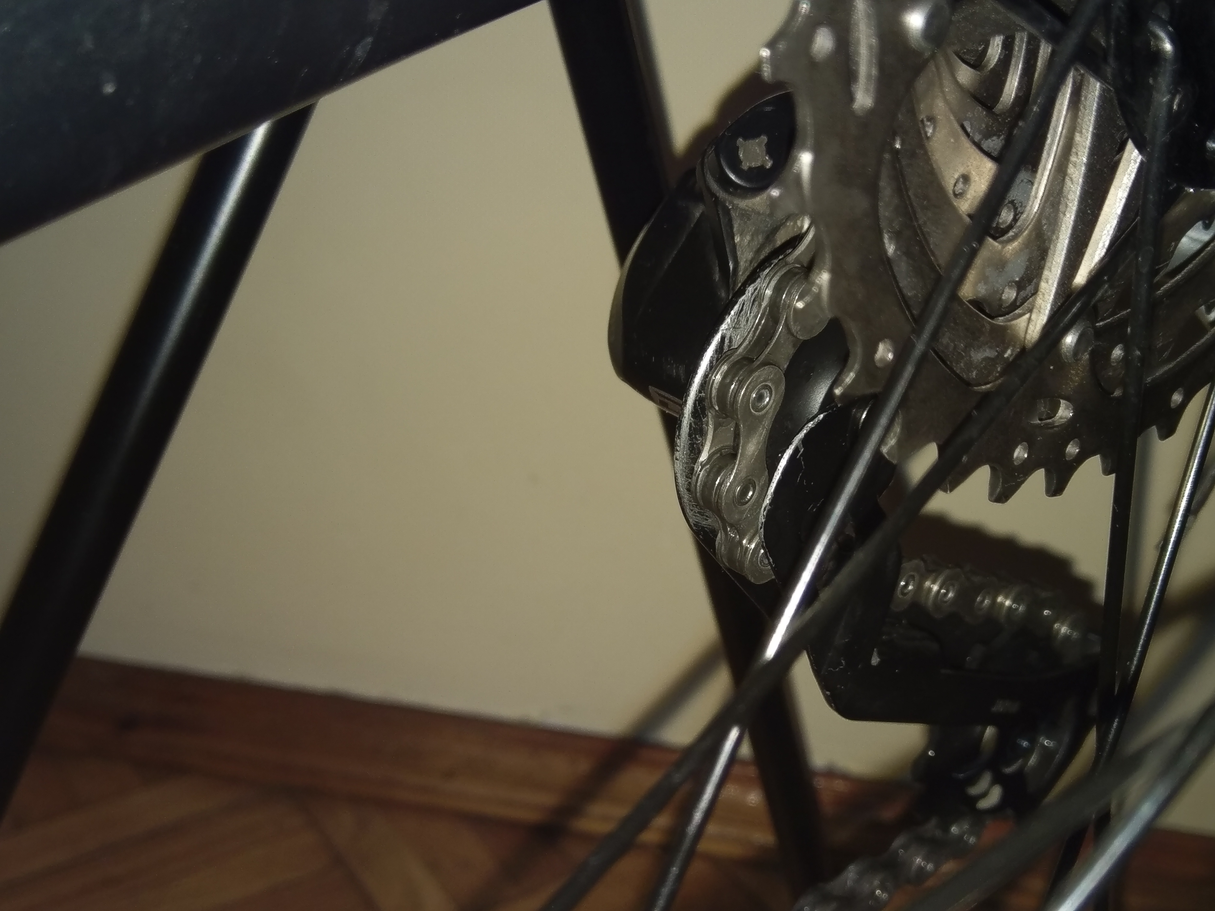

Maly862 Napisano 19 Marca 2018 Autor Napisano 19 Marca 2018 Panowie. Potwierdzam w 100%. Winny był hak przerzutki. Był tak krzywy że lancuch chrobotał o wózek na w/w przełożeniach. Teraz jest ok. Tak czy siak zamówiłem nowy. Mój amatorski przyrząd do prostowania nie był specjalnie precyzyjny. Przy okazji zmieniłem też suport - tak profilaktycznie. Ten się już obracał z lekkimi oponami. Dołączam fotke przetartej przerzutki. Dziękuję za wszystkie odpowiedzi. Pozdrawiam serdecznie.
