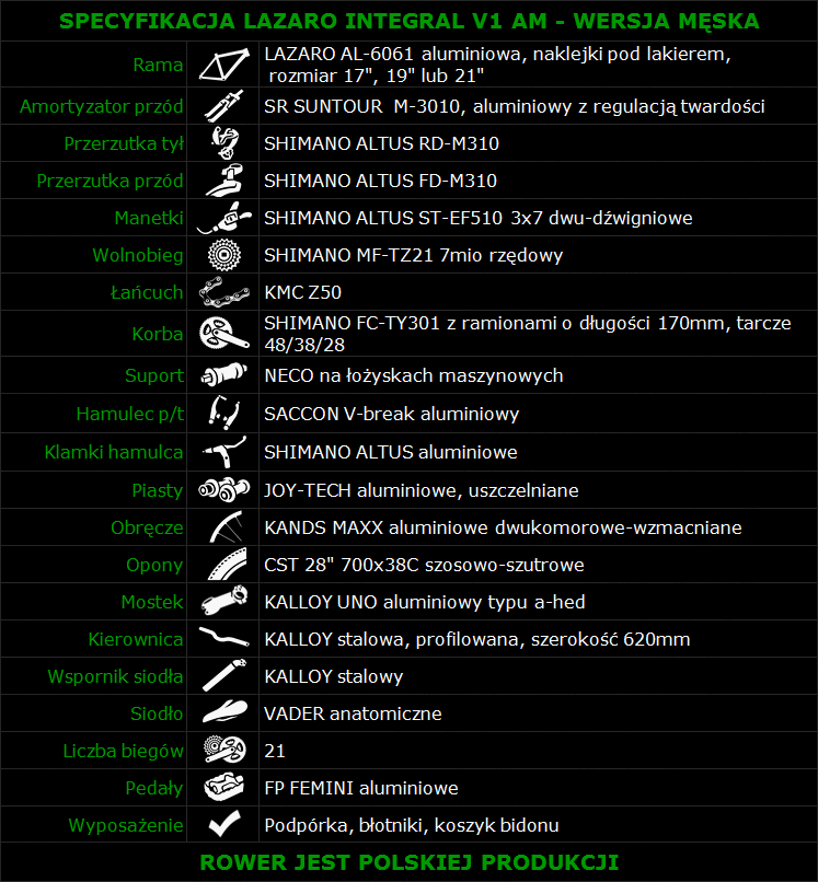

W załączniku specyfikacja lazaro. Właśnie też bardziej mnie ciągnie w stronę tribana, jednak wydaje mi się, że napęd może sprawiać kłopoty. Z używanych szukałem czegoś w stylu jakiegoś lepszego hexagon'a. Poniżej 1000 zł znalazłem jeszcze taki sprzęt, jednak też nie jest opisany zbyt szczegółowo.

Najpierw podajesz rower pseudo szosowy,  potem ala cross, na końcu idziesz w tzw; rowery górskie.
Wszystkie te złomki :( mają cechę wspólną - wolnobieg i słaby osprzęt, w dodatku  hexagon i  rambler są na kołach 26", co przy Twoim wzroście mija się z w Twoimi założeniami.

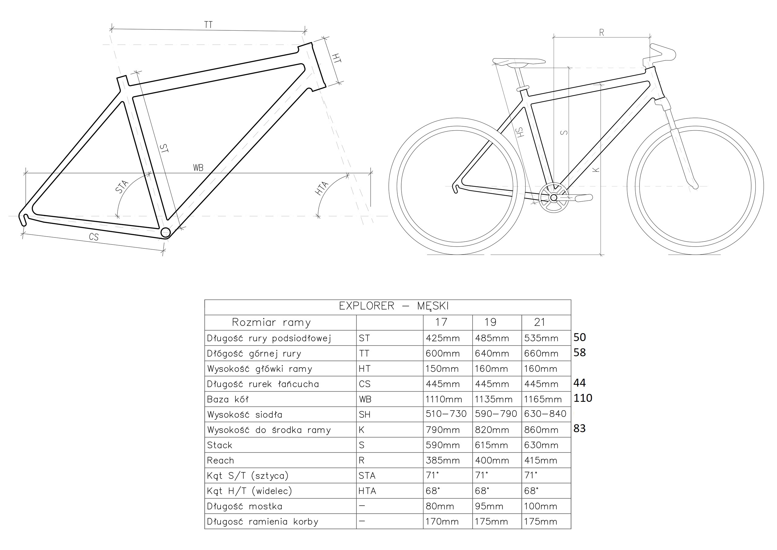

Zmierzyłem się jeszcze raz dokładnie. Wychodzi mi, że mam 174 cm wzrostu, a długość wewnętrznej strony nogi to ok. 80 cm. Skąd wziąłeś wysokość do zacisku sztycy 76 cm? Załączam wymiary od Vellberga.
Zmierzyłem też rower na którym trochę jeździłem i porównałem go z Vellbergiem. Siodełko wysunąłem od najniższego położenia na 10 cm. Jeździło mi się na nim dobrze, tylko jedyna rzecz na którą teraz zwróciłem uwagę, to że jak stoję mając ramę między nogami to jest na styk, a z tego co wiem powinien być luz tak na 2-3 cm. No i w tym rowerze jest regulowana kierownica. Mam wrażenie, że 17 cali to będzie malutki rower, chociaż górna rura jest dość długa.

Skąd wziąłem ?
Z innego linku, gdzie nie wiem dlaczego podali właśnie wysokość do zacisku sztycy.
Jednak jak widzisz przekrok w 19" wynosi 82 cm - jak się nie boisz, to OK.
Na Twoim miejscu bym się jednak dwa razy zastanowił, bo rama będzie w najlepszym razie mocno na styk na wysokość ( niewykluczone, że będzie piła w kroku ), ale według mnie będzie też za długa, biorąc pod uwagę, że to ma być cross.
Najlepiej by było się przymierzyć - jak chcesz kupić wysyłkowo, to ryzyko jakieś jest ( nawet całkiem spore ).
Jak na cross'a , którym mieni się ten Vellberg, to ma on bardzo nietypowe wymiary - wyjątkowo duża długość oraz wysokość ( producent podaje 79 cm przekroku dla 17" ).
Z jednej strony nie namawiam Cię na 17", ale z drugiej na pewno odradzam 19" - sugerując się wyłącznie danymi producenta.
Zmierzyłeś dokładnie rower na którym jeździłeś :icon_question:
