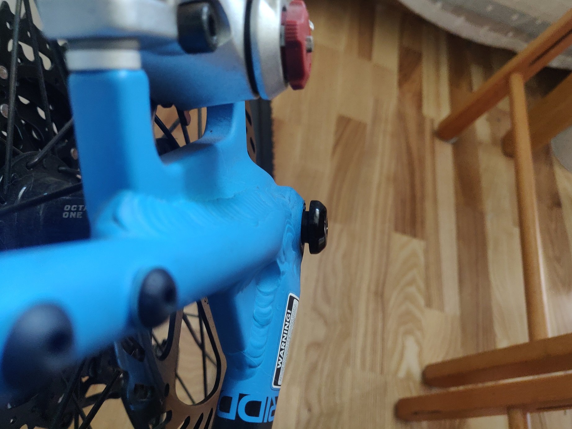

Gość Napisano 7 Kwietnia 2019 Napisano 7 Kwietnia 2019 Na fotce tylna sztywna oś, po dziesięciu kilometrach w lesie Kabackim W dniu 12.12.2018 o 03:33, Kubek76 napisał: Różnice w ramach wynikają z tego, że gotowe rowery na fotkach to modele na 2019r., a sprzedawane ramy z widelcem te z hakiem przerzutki i trochę inaczej mocowanymi przelotkami linek to wersje 2018. Rama 2019 ma też dodatkowe otwory w tylnym trójkącie do wsporników bagażnika. O czym ty piszesz. Nie ma żadnych ram 2018 i 2019 - były tylko te z i bez uchwytów do przedniej przerzutki. W ubiegłym roku, ramy bez mocowań na linkę do przedniej przerzutki były sprzedawane TYLKO jako gotowe rowery. Ramy z takowymi zaś, były sprzedawane TYLKO jako trameset. W 2018 roku, gotowe rowery były tylko niebieskie, gołe ramy zaś niebieskie i czarne. Ciekawostką jest, że obecne złożone Griddy (bez uchwytów do PP) są również malowane na czarny połysk
