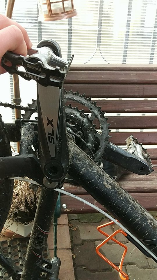

KaMyLP Napisano 31 Grudnia 2017 Napisano 31 Grudnia 2017 Witam. Dziś w czasie jazdy wyskoczyłem z lekkiej górki i no pedał mi sie jakby przesunął. Po ponownym dokręceniu pedał znów sie obkręca. Miał ktoś juz tak? Obejdzie sie bez wymiany?
HarveyDent Napisano 31 Grudnia 2017 Napisano 31 Grudnia 2017 Przesunął się na osi ? Co to znaczy "obkręca" ? Co ma ilustrować to zdjęcie ?
KaMyLP Napisano 31 Grudnia 2017 Autor Napisano 31 Grudnia 2017 Nie wiem jak to dokladnie opisac, spójrz na układ pedałów. Jeden jest na górze a drugi zaraz obok niego po prawej
HarveyDent Napisano 31 Grudnia 2017 Napisano 31 Grudnia 2017 AAA teraz widze. To nie pedał. To ramie korby się okręciło od osi. Musisz mieć specjalny klucz do odkręcenie plastikowej nakrętki, a z boku masz dwie śruby na imbusy. Niestety obstawiam że wielowpust który jest na osi i ramieniu jest zmasakrowany i czeka cię wymiana korby. To czuć wcześniej że coś jest nie tak i chyba to zignorowałeś...

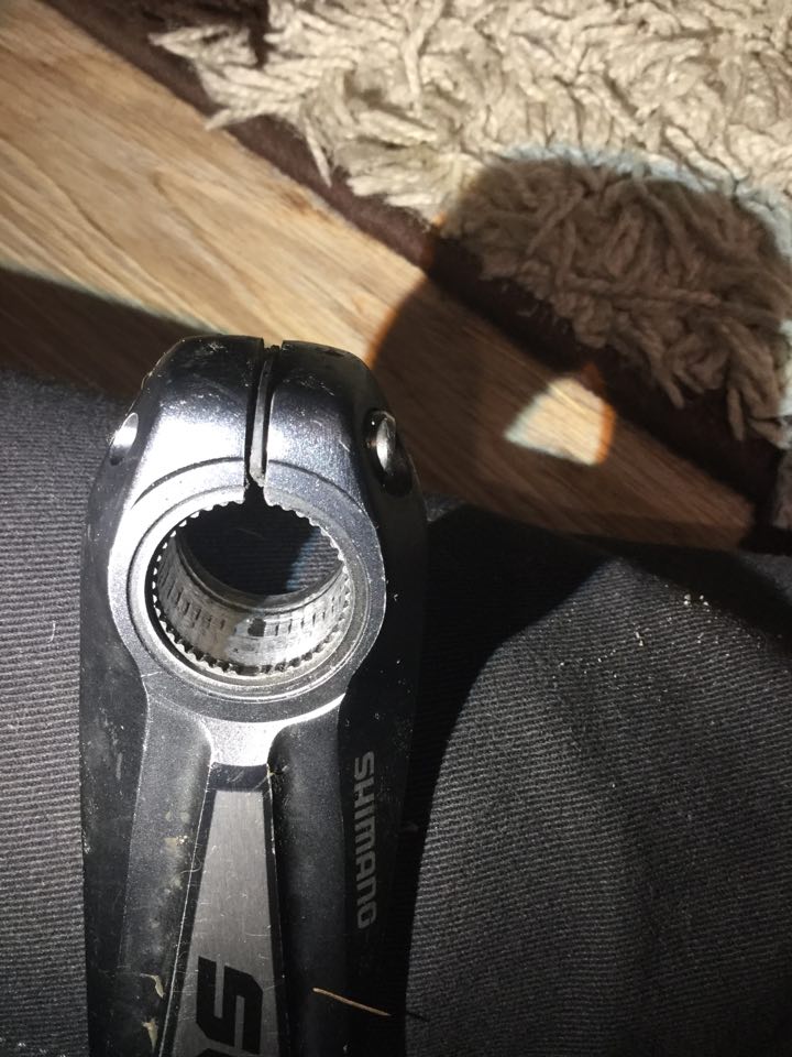

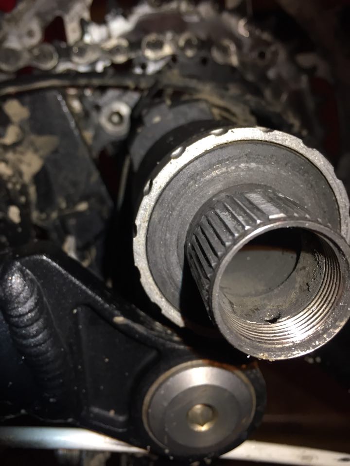

KaMyLP Napisano 31 Grudnia 2017 Autor Napisano 31 Grudnia 2017 Udało się. Link do zdjęć: https://imgur.com/a/RITAa
Tatanka Napisano 31 Grudnia 2017 Napisano 31 Grudnia 2017 Oś wygląda dobrze,natomiast ramię jest wytarte.Dopiero pod końcem widać niezmielone wypusty.
KaMyLP Napisano 31 Grudnia 2017 Autor Napisano 31 Grudnia 2017 Moment, wyczyszcze i zrobie jeszcze raz zdjęcia tez moj blad ze zostawilem uwalone od blota.
Quell Napisano 31 Grudnia 2017 Napisano 31 Grudnia 2017 Ramie korby kosz,wyczyść wielowpust osi,bo mało co widać,ale powinien żyć.
KaMyLP Napisano 31 Grudnia 2017 Autor Napisano 31 Grudnia 2017 Tutaj zdjęcie ramienia, pod palcem jest wręcz gładkie nawet widać pas niewytarty i reszta wytarta.
Tatanka Napisano 31 Grudnia 2017 Napisano 31 Grudnia 2017 Oś ok. Ramię do wymiany.Możesz próbować reklamować,ale jak to się skończy to zależy od tego czy sprzedający jest uczciwy.Przy poprawnym montażu nie miało prawa w tak szybkim tempie się poluzować i wytrzeć wielowpustu.
