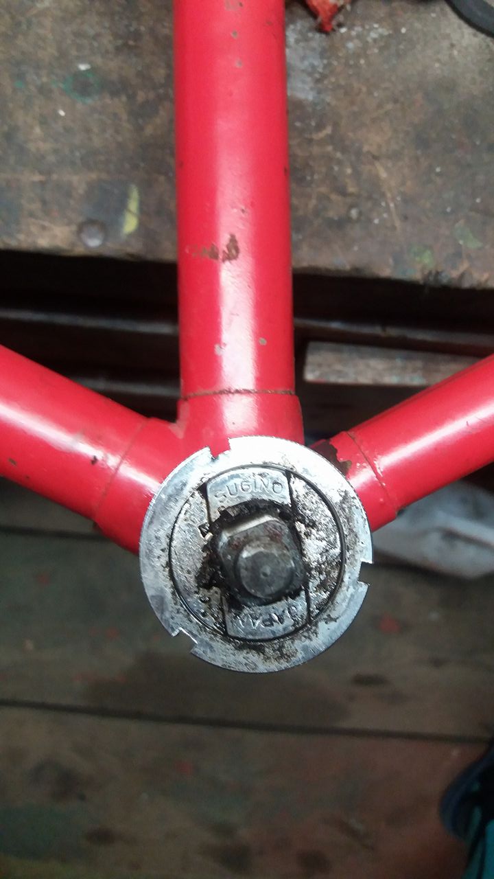

Artudito Napisano 17 Grudnia 2017 Napisano 17 Grudnia 2017 Witam To mój pierwszy remont szosy, do tego tak starej Już wszystko mam ściągnięte. Został tylko suport i tu pojawia się moje pytanie. W którą stronę muszę kręcić, żeby to wykręcić? Zdjęcie pokazuje lewą stronę roweru, nakrętkę z trzema otworami odkręciłem w lewo, czy to znaczy że suport mam odkręcać w prawo? Pozdrawiam
Artudito Napisano 17 Grudnia 2017 Autor Napisano 17 Grudnia 2017 Super bardzo dziekuje z drugiej strony ramy też mam kręcić w lewo?
itr Napisano 17 Grudnia 2017 Napisano 17 Grudnia 2017 jezeli rura ramy w ktorej jest oś ma 68 mm to trzeba odkrecać w przeciwną stronę -jak zegar. jak 70 to w tą samą, przeciw zegar.
