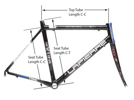

budyn119 Napisano 12 Grudnia 2017 Autor Napisano 12 Grudnia 2017 zaq49, jeśli mogę Cię prosić, mógłbyś ew. zmierzyć w swoim Giancie dł. rury poziomej i rury podsiodłowej wg schematu? Interesuje mnie wymiar Top Tube oraz Seat Tube Length C-T. Z góry dzięki.
zaq49 Napisano 12 Grudnia 2017 Napisano 12 Grudnia 2017 Odpowiednio 54,5 i 54,5 mierzone na szybko i jeżeli dobrze mierzę Giant tak podaje wzrost M 170-178 ML 178-183 L 183-190,5
budyn119 Napisano 12 Grudnia 2017 Autor Napisano 12 Grudnia 2017 No i teraz wydawać by się mogło że L byłoby dobre na mnie. Na kilku stronach znalazłem jednak odmienne tabele co do widełek wzrostu co do poszczególnych rozmiarów. Spróbuję jeszcze od sprzedającego konkretne wymiary dostać, byłoby najlepiej. Ps. jeśli mierzysz od środka rury sterowej do środka rury podsiodłowej (TT) i od środka suportu do końca rury podsiodłowej (ST) to myślę że tak Dzięki zag49
Arni220 Napisano 13 Grudnia 2017 Napisano 13 Grudnia 2017 Nie Top Tube, a Top Tube Horizontal (TTh) czyli w poziomie To ogromna różnica i zawsze TTh będzie dłuższe od TT (C-C), ale to TTh jest efektywną długością ramy i zawsze będzie taka sama w przeciwieństwie do TT (C-C), który zależy np. od slopingu. Zaq zmierzył M/L gdzie TT (C-C) wynosi 545, ale TTh wyniesie ok. 560 i faktycznie będzie to dość idealnie pod 181cm wzrostu. Mając 185 warto wybrać TTh ok. 570/580 i tyle najprawdopodobniej będzie miała właśnie L. Zresztą zgadzało by się to nawet z tabelą rozmiarową Gianta: https://www.giant-bicycles.com/pl/defy-1-2015 gdzie M/L ma 560, a L 575. Po prostu oni źle to napisali ujmując ten wymiar (efektywną długość) jako TT a nie TTh. I teraz L to bardziej po ludzku rozmiar 58 o TTh 575 i geometrii właśnie endurance (główka 20,5), slopingowej (STL c-t 545) pod ok. 183/190cm wzrostu.

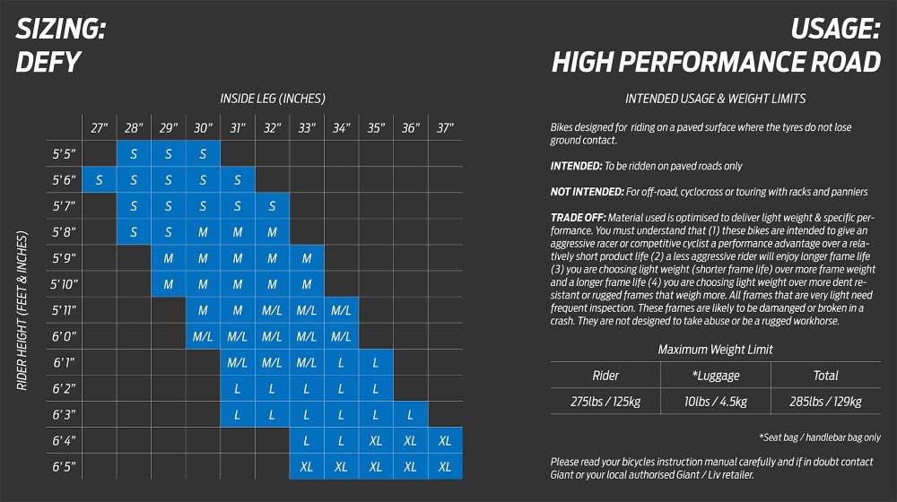

budyn119 Napisano 13 Grudnia 2017 Autor Napisano 13 Grudnia 2017 Wg angielskich jednostek moje wymiary wynoszą: wzrost: 6,08 noga: 33,85 a poniżej wrzuciłem takie kalkulatory (aczkolwiek jeden na pewno jest z młodszego modelu - na rok 2017): Wychodzi, że jestem niemal pośrodku, z przewagą jednak na rozmiar mniejszy - M/L wg jednego kalkulatora (i tak słyszałem, że raczej powinno się wybierać, lepszy mniejszy niż za duży). jednak bez przymierzenia roweru się nie obędzie.
Arni220 Napisano 14 Grudnia 2017 Napisano 14 Grudnia 2017 Mniejsze rozmiary dobierają zawodowi kolarze, bo dzięki temu uzyskują niższą główkę ramy, a więc bardziej aero pozycję. Chcesz takiej pozycji? To nie szukaj ramy endurance tylko sport/aero, a wtedy przy TTh 575 dostaniesz główkę 175/185mm. Zrób sobie jak uważasz, ja ci podpowiadam z doświadczenia, bo też mam tyle wzrostu i nie chciał bym ramy z TTh mniejszym niż 570mm (obecnie mam 575 i mostek 120 w ramie aero). Jeśli uważasz, że chcesz uzyskać pozycję sportową dla siebie z główką 185, to bierz mniejszą i dawaj mostek 130. Pytanie tylko, po co? Lepiej wtedy kupić od razu ramę sport/aero, a nie endurance, bo z główką 185 to ty pozycji endurance nie uzyskasz (no może jak zostawisz ze 4 podkładki pod mostkiem).
